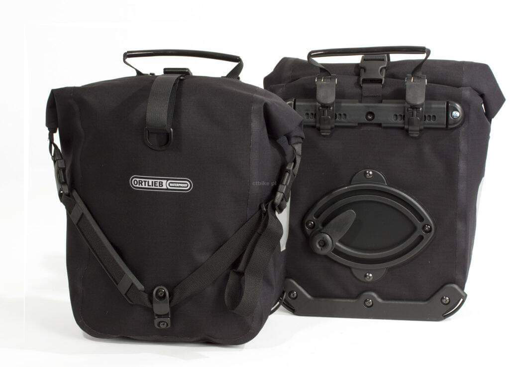

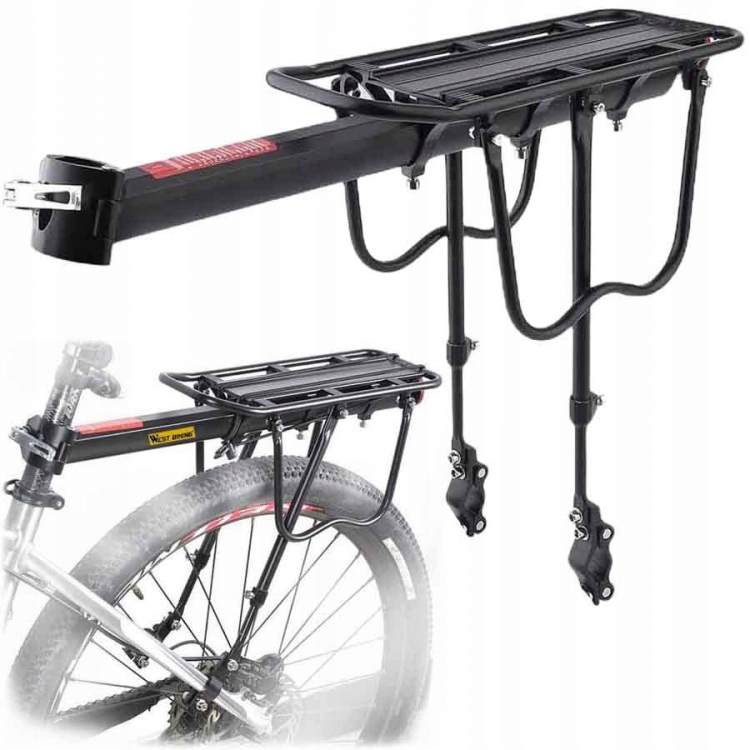

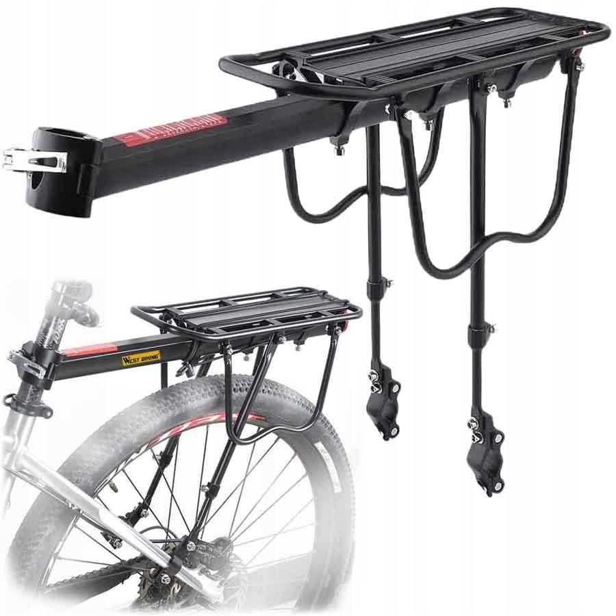

adam1205 Napisano 27 Lipca 2023 Napisano 27 Lipca 2023 Witam, mam problem ze znalezieniem odpowiednich sakw do zamontowania na bagażniku montowanym do sztycy podsiodłowej i podpartym na tylnym trójkącie jak na zdjęciu. Problem jest taki, że jest bardzo mały rozstaw pomiędzy górną krawędzią (górnym wspornikiem) a dolnym wspornikiem bagażnika, który jest ok. 14 cm. Np. sakwy Crosso 15 L muszą mieć minimalny rozstaw pomiędzy górną a dolną poprzeczką 24 cm. Szukając innych sakw, znalazłem sakwy Ortlieb-Roller-Plus 12,5 L, które wydają się odpowiednie, tyle tylko, że niema ich w sprzedaży (przynajmniej ja nie znalazłem). I tu pytania, czy ktoś użytkuje takie sakwy? czy ktoś wie gdzie można takie kupić? Sakwa ta ma dolną blokadę przesuwającą się w takim jakby półksiężycu, czy ktoś wie czy można tę blokadę przełożyć na górny półksiężyc?Gdyby można było przełożyć, to wydaje się, że odległość pomiędzy poprzeczkami 14 cm powinna być wystarczająca.
lewocz Napisano 27 Lipca 2023 Napisano 27 Lipca 2023 Sakwy są jak najbardziej do kupienia tyle, że polityka firmy wyklucza wiele możliwości ich sprzedaży. Nie znajdziesz ich więc na marketplacach typu allegro, ebay itp. Co do bagażnika to nikt Ci nie odpowie. Moje zdanie jest takie, że jeśli Ortlieby nie podejdą to są minimalne szanse żeby jakiś inne sakwy podeszły bo ortlieby mają takie możliwości regulacyjne jak mało, które sakwy. Inna sprawa to efektywność takiego zestawu. Może to się uda jakoś posklejać, może nawet przyjmie spory bagaż i będzie działać, ale jak długo, czy nie zawiedzie w kluczowym momencie.... Ja bym jednak próbował wstawić tam porządny, tradycyjny bagażnik sprawdzonej marki, Crosso, Tubus, Ibera.
adam1205 Napisano 27 Lipca 2023 Autor Napisano 27 Lipca 2023 Tak, zgadza się, tylko tyle, że w rowerze nie ma żadnych punktów mocowania pod tradycyjny bagażnik, stąd pomysł na bagażnik mocowany do sztycy podsiodłowej. Aby było trochę pewniejsze mocowanie wybrałem bagażnik z dodatkowymi podpórkami. Ale jak najbardziej się z Tobą zgadzam, mogą nie wytrzymać np. spawy w tym bagażniku, to biorę pod uwagę. Dlatego dobrze jak by się wypowiedział ktoś kto taki bagażnik użytkuje.
spidelli Napisano 27 Lipca 2023 Napisano 27 Lipca 2023 Zobacz bagażnik SKS Infiniti Universal, widziałem go pożenionego z Ortliebami, nawet sam nad tym myślałem do fulla.
adam1205 Napisano 27 Lipca 2023 Autor Napisano 27 Lipca 2023 Wygląda nawet fajnie i dość solidnie. Tylko moje obawy budzi mocowanie wszystkiego na rurce tylnego trójkąta. No kurde, obciążyć tę rurkę ciężarem powiedzmy 50 kg (może trochę przesadziłem) w sytuacji gdy ta rurka nie była liczona na obciążenie poprzeczne, no mam trochę obawy. Ktoś taki bagażnik użytkuje? No do fulla to za bardzo nie ma wyjścia. Natomiast do hardteila to można właśnie pod sztycę plus podpórka na trójkącie.
zlatan Napisano 27 Lipca 2023 Napisano 27 Lipca 2023 https://www.forumrowerowe.org/topic/264791-bagażnik-bagażnik-do-roweru-29-na-obejmy/ Miałem identyczną rozkminę z identycznym bagażnikiem, udało się zamontować sakwy Ortlieb Backroller City, więc te co wkleiłeś tym bardziej powinno się udać.
spidelli Napisano 27 Lipca 2023 Napisano 27 Lipca 2023 15 minut temu, adam1205 napisał: powiedzmy 50 kg 50 kg w sakwach 2x12,5 litra? Zbierasz złom? Standardowy ekwipunek na kilka dni + namiot na bagażnik i będzie max 15 kg... Może nieco więcej przy większych sakwach. Jeśli chcesz ładować 50 kg ekwipunku bo wyjeżdżasz na miesiąc poza cywilizację, to zmień rower
adam1205 Napisano 27 Lipca 2023 Autor Napisano 27 Lipca 2023 No a jakbyś chciał przewieźć koleżankę na bagażniku? 😂 No Ok, trochę przessdziłem, więc powiedzmy 2 sakwy po max 5 kg plus na górę max 5 kg, to razem daje nam 15 kg. No za dużo nie jest. Czy w takim razie można by się pokusić o montaż bagażnika do samej sztycy, czy to by wytrzymało? Jak myślicie? Tyle tylko, że pewnie nie ma pewnie żadnego takiego bagażnika firmowego pod sakwy. Zlatan, dzięki za linka, później poczytam.

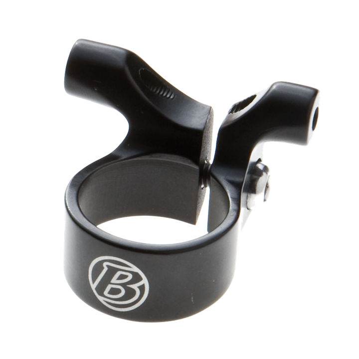

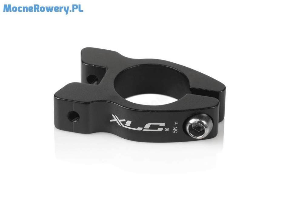

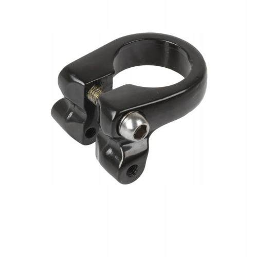

lewocz Napisano 27 Lipca 2023 Napisano 27 Lipca 2023 Każdy ma swoje teorie, ja bym w taki zestaw wchodził naprawdę w ostateczności. Górne mocowanie - z tym nie ma problemu, jest wiele zacisków do sztycy z otworami montażowymi pod bagażnik. Dolne mocowanie - adapter Tubusa, no chyba, że masz sztywną oś to trzeba by coś innego szukać
spidelli Napisano 27 Lipca 2023 Napisano 27 Lipca 2023 Mam nieco inne sakwy, Ortlieb Gravel Pack: https://www.ortlieb.com/en_us/gravel-pack+F9982 Mają one szynę na uchwyt "w banana". Kliknij w instrukcję, wygląda na to, że w tych sakwach można tego banana obrócić. Mam też inne i wygląda na to, że to standard: https://www.ortlieb.com/en_us/back-roller-plus+F5207 Nigdy nie miałem potrzeby przekładania tego ale poszukaj na YT - może ktoś nagrał instruktaż?

Greg1 Napisano 27 Lipca 2023 Napisano 27 Lipca 2023 Godzinę temu, lewocz napisał: Górne mocowanie - z tym nie ma problemu, jest wiele zacisków do sztycy z otworami montażowymi pod bagażnik. A już miałem napisać o zaciskach sztycy z otworami pod bagażnik 😁
adam1205 Napisano 27 Lipca 2023 Autor Napisano 27 Lipca 2023 2 godziny temu, spidelli napisał: A koleżankę to na ramie woź No tak, na ramie woź, teraz to te rowery tak robią, że ramy pod takim skosem, że ni chu, chu, na ramie nie przewieziesz. Chyba tak specjalnie robią, aby koleżanek na remie nie wozić No tak, z adapterami sztycy pod bagażnik zasadniczo problemu nie ma, gorzej z adapterem pod sztywną oś. Czegoś takiego to ja nie widziałem.
adam1205 Napisano 28 Lipca 2023 Autor Napisano 28 Lipca 2023 Powiedźcie mi jeszcze, Ci co użytkują sakwy Ortlieb, jak się one sprawują, jak z plastikowymi hakami i zaczepami, czy nie pękają, czy się za szybko nie wycierają? Przecież przez cały czas to wszystko się rusza, drży, wibruje, itp. I jak z ogólnym wrażeniem z użytkowania sakw Ortlieb, wiem, że to sakwy z górnej półki, ale mimo wszystko czy są warte swojej ceny? I jeszcze jedno, jak wygląda porównanie sakw Crosso z sakwami Ortlieb, czy jest pomiędzy nimi duża różnica?
lewocz Napisano 28 Lipca 2023 Napisano 28 Lipca 2023 Moim zdaniem Crosso i Ortlieba dzielą co najmniej 2 klasy Co do awarii...oczywiście, że czasami pękają. Bardzo rzadko ale pękają...ale masz 5 lata gwarancji, a jak jest po gwarancji to w sprzedaży są elementy systemu montażowego, które kosztują 20-30..70 zł i nie trzeba całych nowych sakw kupować.
spidelli Napisano 28 Lipca 2023 Napisano 28 Lipca 2023 Te haki są dość solidne a jednocześnie plastyczne. Gravel Packi mam chyba 3 sezon, użytkuję je raczej raz w roku na kilkudniowej wyprawie, wiec nie za często (po zakupie może kilka razy je brałem na przejażdżki) i nic się nie dzieje. Owszem, pracują na dziurach ale u mnie zeszlifowaly aluminiowy bagażnik (warto zabezpieczyć taśmą czy starą owijką). Poza tym, tak jak pisze @lewocz masz masę elementów wymiennych do kupienia. Te sakwy, które wkleiłeś mają taki system zamykania jak moje Back Roller - z tym cudacznym paskiem. Moim zdaniem Gravel Packi mają wygodniejszy system ale może komuś taki pasek do czegoś potrzebny - ja nie noszę sakiew na ramieniu.
adam1205 Napisano 28 Lipca 2023 Autor Napisano 28 Lipca 2023 Dzięki za opinie. No fakt, jak jest 5 lat gwarancji i możliwość bezproblemowego dokupienia części zamiennych, to też inna sprawa. Możecie mi polecić jakiś sklep internetowy z szerokim wyborem produktów Ortlieba? Bo w sumie chyba najlepiej by było kupić online, zawsze to 2 tygodnie na ewentualny zwrot. W chwili obecnej zastanawiam się nad dwoma wersjami, na razie tyle znalazłem w sklepach online o pojemności 25L: 1) Ortlieb Gravel-Pack O-F9982 zestaw 25L 2) Sakwy rowerowe Ortlieb Sport-Roller Classic 25L QL2.1 25L Bardziej skłaniam się do wersji 1, mi też się wydaje, że pasek na ramię za bardzo nie jest potrzebny a w tej wersji musi przez cały czas wisieć na sakwie.

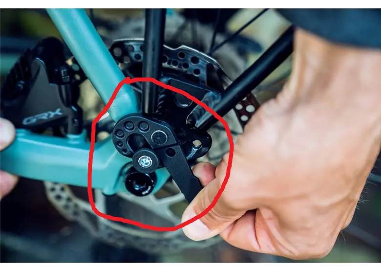

Greg1 Napisano 28 Lipca 2023 Napisano 28 Lipca 2023 14 godzin temu, adam1205 napisał: No tak, z adapterami sztycy pod bagażnik zasadniczo problemu nie ma, gorzej z adapterem pod sztywną oś Tak sobie z ciekawości zacząłem oglądać te sakwy, bagażniki, itp. i znalazłem bagażnik Ortlieba z adapterami na sztywną oś: Bagażnik rowerowy tylny ORTLIEB Quick Rack Light - CentrumRowerowe.pl Edit. Przepraszam zmyliło mnie zdjęcie to jest zapięcie na bolec wkręcany w otwór powyżej sztywnej osi
spidelli Napisano 28 Lipca 2023 Napisano 28 Lipca 2023 Żona ma ten bagażnik, kolki wkręca się w otwory montażowe. Istotą tego patentu jest szybkie (de)montowanie bagażnika.
