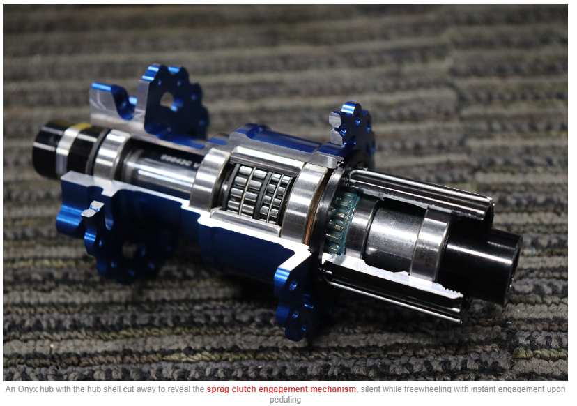

uzurpator Napisano 5 Lipca 2023 Napisano 5 Lipca 2023 Zekker ma rację - z tyłu jest dokładnie zero lub jedna przerzutka. To o czym piszesz to terkotanie mechanizmu wolnobieżnego w kasecie/wolnobiegu - zależnie od roweru. Da się to 'naprawić' za drobne 3000zł piastą Onyx. Inaczej - kwestia przyzwyczajenia lub szukania najcichszej piasty.
Garlock Napisano 5 Lipca 2023 Napisano 5 Lipca 2023 Przerzutka to mechanizm zmieniający biegi (przesuwający łańcuch). I z tyłu jest tylko jedną, bo masz tylko jeden łańcuch. Wiele jest zębatek. Tak jak napisał ci @zekker terkotanie to praca mechanizmu, który sprawia, że gdy pedałujesz łańcuch napedza koło, gdy przestajesz pedałować koło dalej się kręci mimo, że łańcuch stoi. Nazywa się to bębenek lub wolnobieg (wolnobieg ma od razu zamontowane zębatki). I jak napisal Zekker ten mechanizm zawsze głośniej lub ciszej terkocze, Jak chcesz miec kompletną ciszę to musisz kupić piastę (lub całe kołol) typu "silent hub". Tam nie ma zapadek, jest inna zasada dzialania. I kompletna cisza, gdy nie napędzasz koła.
