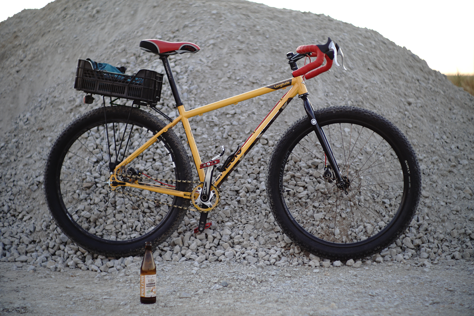

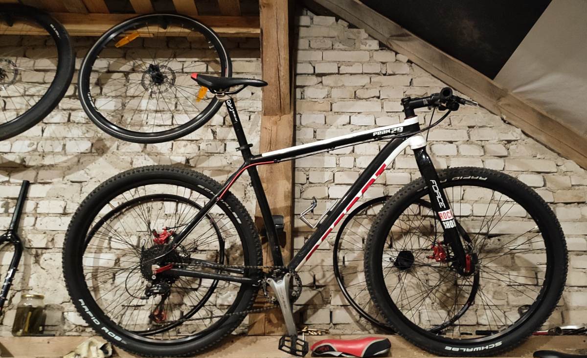

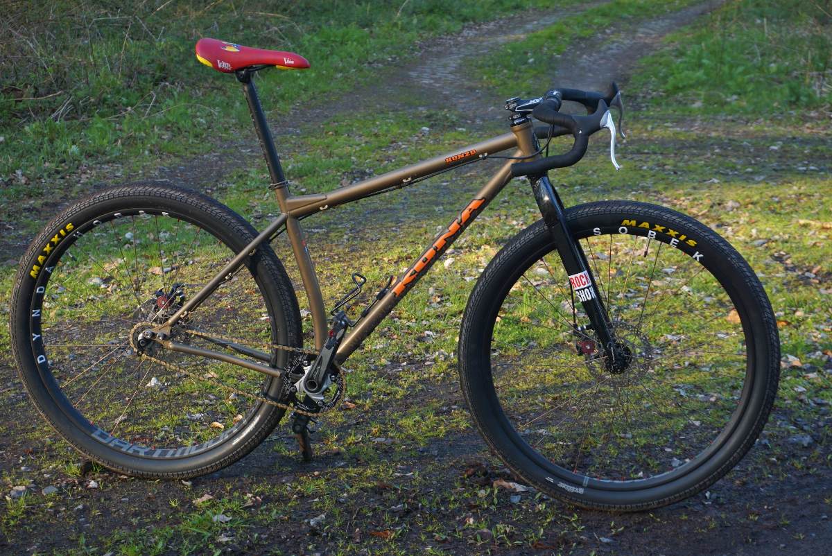

Sobek82 Napisano 14 Czerwca 2023 Napisano 14 Czerwca 2023 Przy taperze i sztywnej osi musisz kupić stery tapered i koło pod sztywną oś. Najtaniej wyjdzie widelec z prostą sterówką, stalowy hi-ten w okolicach 120 zł, aluminiowy Force w przedziale 370 zł, później Mosso i karbony taperowane ze sztywną osią. Ja wszystkie swoje i nie swoje rowery przerabiam pod sztywny widelec. Przykłady

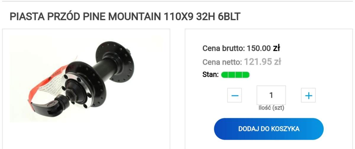

leejoonidas Napisano 14 Czerwca 2023 Napisano 14 Czerwca 2023 Fajnym widelcem jest Marin Pine Mountain, AC 505mm, jedyny minus to że rozstaw osi widelca jest 110mm, ale to można obejść przez wymianę piasty która jest dostępna w tym samym sklepie co wideł, w Motor-Land.
