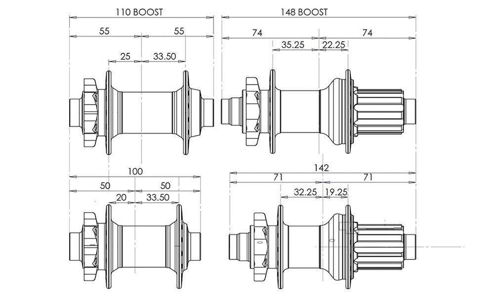

KoksuTrocki Napisano 30 Maja 2023 Napisano 30 Maja 2023 Cześć, chciałbym przełożyć koła ze starego roweru do nowej ramy. Co potrzebuję kupić, żeby wszystko pasowało? Wystarczy wymienić same end capy czy potrzebny jest jakiś adapter?
pecio Napisano 30 Maja 2023 Napisano 30 Maja 2023 End capy tego nie przekonwertują na boosta. Tylko nowa piasta.
pecio Napisano 30 Maja 2023 Napisano 30 Maja 2023 Tak samo jak piasty 15x100 nie zrobisz end capami na 15x110 czy 12x142 na 12x148. End capami to możesz zmieniać średnicę ośki w ramach tych samych widełek.

Michal2008 Napisano 31 Maja 2023 Napisano 31 Maja 2023 10 godzin temu, pecio napisał: Tak samo jak piasty 15x100 nie zrobisz end capami na 15x110 czy 12x142 na 12x148. End capami to możesz zmieniać średnicę ośki w ramach tych samych widełek. a jest jakaś opcja żeby przerobić DT350 z 15x100 na 15x110? widziałem jakieś adaptery tylko, że pod tarczę mocowaną na śruby. Istnieje coś pod central locka? i czy jest w ogóle sens bawić się w takie modyfikacje?
uzurpator Napisano 31 Maja 2023 Napisano 31 Maja 2023 18 godzin temu, KoksuTrocki napisał: Cześć, chciałbym przełożyć koła ze starego roweru do nowej ramy. Co potrzebuję kupić, żeby wszystko pasowało? Wystarczy wymienić same end capy czy potrzebny jest jakiś adapter? Centerlock czy 6 śrub? Centerlocka się nie da skonwertować. 6 śrub już tak. Jeżeli producent nie dodaje zestawu "boostinator" to bez tokarza się nie obejdzie. Na początek - zakładając, że nie ma gotowca - potrzebujesz skonwertować to 12x142. Potem kupujesz taki zestaw: https://pl.aliexpress.com/item/1005004865255190.html?spm=a2g0o.productlist.main.7.6b281d36NjU50A&algo_pvid=fabffc97-666b-4ec8-98a6-201fb036f6e5&algo_exp_id=fabffc97-666b-4ec8-98a6-201fb036f6e5-3&pdp_npi=3%40dis!PLN!16.63!11.31!!!!!%402100b0d116855431892274931d0742!12000030802435442!sea!PL!160620522&curPageLogUid=c2pYWYTKMlnJ I ostatecznie trzeba przecentrować koło o 5mm na stronę hamulca.
