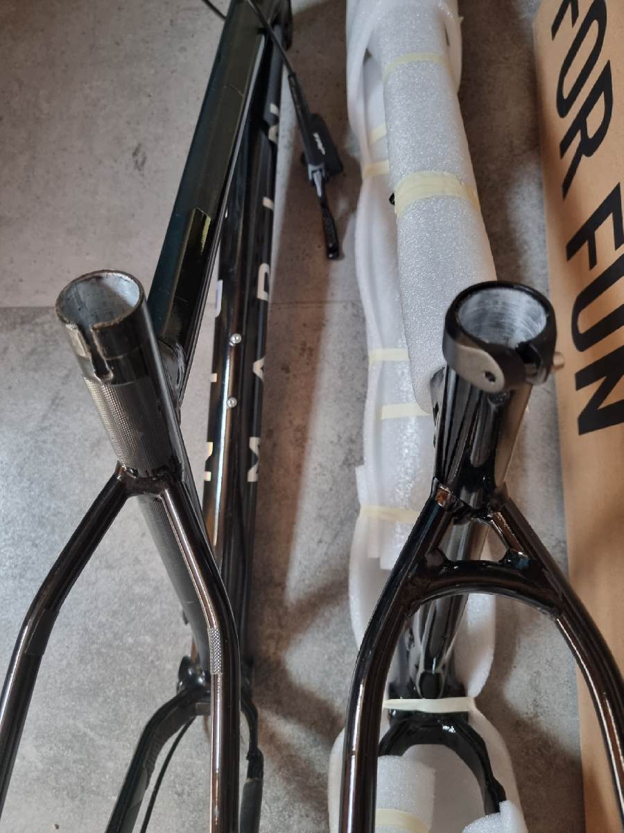

spidelli Napisano Piątek o 03:54 Udostępnij Napisano Piątek o 03:54 (edytowane) Team Marin - odradzam, wada fabryczna/błąd konstrukcyjny, brak wzmocnienia, pękające widełki, firma udaje, że problemu nie ma - rowery wciąż w sprzedaży, na oficjalnej stronie wciąż reklamują ten fakap jako "więcej miejsca na oponę", a pechowcom ramy się wymienia (na takie ze wstawkami). Tak, wiem Bushcraftowy przejechał Wanogę ale ci jegomoście nie mieli tyle szczęścia: https://www.mtbr.com/threads/my-thoughts-on-the-marin-team-marin-2.1204532/ Jako fan marki i posiadacz 3 rowerów Marin, postawiłem sobie za punkt honoru sprowadzenie tej firmy ze złej drogi Tylko słupki sprzedaży mogą ich przekonać ------------------------------------ To jest dość typowa strategia koncernów - wiemy o błędzie ale reklamacji jest tak mało, że siedzimy cicho. Każdy, kto się zgłosi - zostanie usatysfakcjonowany ale dla reszty problem nie istnieje Edytowane Piątek o 04:00 przez spidelli Cytuj Odnośnik do komentarza Udostępnij na innych stronach More sharing options...

KSikorski Napisano Piątek o 18:49 Udostępnij Napisano Piątek o 18:49 Marin dsx FS (skok z przodu 60mm). 14 godzin temu, spidelli napisał: To jest dość typowa strategia koncernów - wiemy o błędzie ale reklamacji jest tak mało, że siedzimy cicho. Każdy, kto się zgłosi - zostanie usatysfakcjonowany ale dla reszty problem nie istnieje To jest jedna z najlżejszych ram aluminiowych na rynku... więc na ich miejscu też bym nic z tym nie robił póki reklamacje nie przekroczą 1% populacji. Cytuj Odnośnik do komentarza Udostępnij na innych stronach More sharing options...
spidelli Napisano Piątek o 19:29 Udostępnij Napisano Piątek o 19:29 Ok ale ile waży ta wstawka, którą dodają? https://www.mtbr.com/threads/my-thoughts-on-the-marin-team-marin-2.1204532/post-15859234 Przepraszam Autora wątku za dygresję 🙂 Cytuj Odnośnik do komentarza Udostępnij na innych stronach More sharing options...
KSikorski Napisano Piątek o 20:30 Udostępnij Napisano Piątek o 20:30 To chyba nie kwestia wagi, ale manualnego dospawywania wstawki do ramy wcześniej spawanej robotem. Ma sens jednostkowo, nie ma sensu seryjnie. Koniec dygresji. Cytuj Odnośnik do komentarza Udostępnij na innych stronach More sharing options...
spidelli Napisano wczoraj o 07:39 Udostępnij Napisano wczoraj o 07:39 Mierzyłem się nawet do Team Marin 1 ale ostatecznie zniechęciło mnie malo miejsca w ramie i brak oczek montażowych (wówczas nie wiedziałem o wadzie konstrukcji). Mnie interesował rower również pod turystykę. Bushcraftowy montował tam Taiflina na ośkę ale 1000 zł za prawie-bagażnik? Popatrzylbym w stronę DSX 2 albo FS, o którym była mowa wyżej. Cytuj Odnośnik do komentarza Udostępnij na innych stronach More sharing options...
