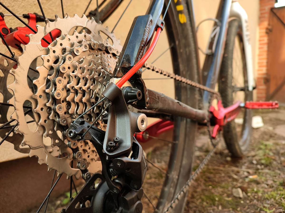

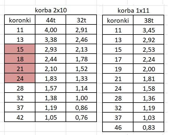

szczupak56 Napisano 12 Maja 2023 Napisano 12 Maja 2023 Cześć, zastanawiam się nad zmianą napędu z 2x10 na 1x11. Czy w konfiguracji ze zdjęcia ma to sens? Myślałem o korbie Shimano FC-M6000-2 z której usunął bym mniejszy blat i zostawił zębatkę 38t. Przy okazji waga roweru by spadła o jakieś 0,5kg. Na czerwono zaznaczyłem koronki, które zużyłem po przebiegu 3250km. Z góry dziękuję za sugestie i komentarze.

Mod Team bogus Napisano 13 Maja 2023 Mod Team Napisano 13 Maja 2023 Po pierwsze do napędu 1x powinieneś mieć korbę 1x lub odpowiednio zmienić linię łańcucha, bo w takiej kombinacji jak chcesz zrobić będzie nieprawidłowa. Ponadto zastanów się z którego blatu korzystasz przy obecnym napędzie.
szczupak56 Napisano 13 Maja 2023 Autor Napisano 13 Maja 2023 Więcej używam blatu 44t. Shimano chyba nie ma korb 1x na 38t. Linie łańcucha da się ustawić podkładkami w suporcie?
RabbitHood Napisano 13 Maja 2023 Napisano 13 Maja 2023 Czyli jak częściej jeździsz na 44 to po zmianie na 38 całość przesunie ci się w "dół" kasety - czyli jak chcesz robić taką konwersję to bierz 44t. Jeździsz siłowo zamiast kadencyjnie - to niedobrze.
Dokumosa Napisano 13 Maja 2023 Napisano 13 Maja 2023 44T to na peweno się nie zmieści w ramie. Może być prob z 38T. Rozsądną korbą 1x jest prowheel mpx-11, do której masz b. szeroki wachlarz oblatowania... od 28T do 48T co 2T a do tego z różnym offsetem. Sprawdź max co się zmieści na linii 49mm i w taki blat celuj. Offset w ramie bez boost 6mm.
