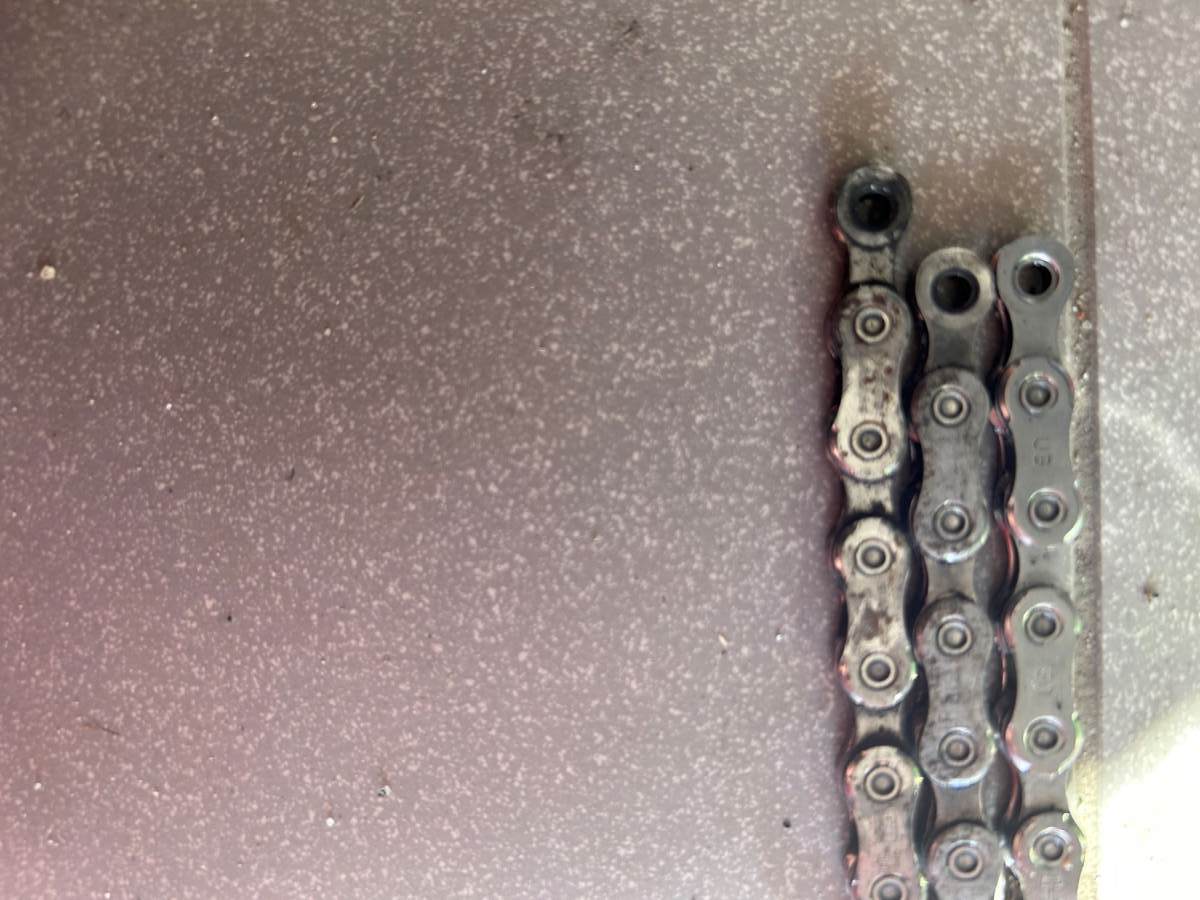

Kaloryfer Napisano 11 Maja 2023 Napisano 11 Maja 2023 Od lewej: 1. 1300km przebiegu Deore 2. 1900km przebiegu XT 3. nowy deore
graveloiksctrailowka Napisano 12 Maja 2023 Napisano 12 Maja 2023 Dobrze wiedzieć że jakby przyszło mi mieć kiedyś 12s, to jest za co dopłacać do droższych łańcuchów. Ten xt jest też już do kosza?
leejoonidas Napisano 12 Maja 2023 Napisano 12 Maja 2023 O kurcze, chyba pozostanę przy HG95, przebiegi lecą w tysiące kilometrów i zużycie ledwo widać.
Kaloryfer Napisano 12 Maja 2023 Autor Napisano 12 Maja 2023 Na nieszczęście kupiłem następne deore. Zamontowałem z powrotem XT. Zobaczę czy kaseta przyjmie.
Kaloryfer Napisano 12 Maja 2023 Autor Napisano 12 Maja 2023 Trochę zdjęcie okłamuje a troche może ruszyłem. Nowy deore i stary XT dokładnie tej samej długości. wpierw myślałem po rozłożeniu, że jest przesunięcie o jedno oczko ale tak nie jest. Są tej samej długości. Obawiam się, że deore mocno mi zajechało zęby. Jeżdżę po TPK, dużo ostrych krótkich podjazdów, lato, zima, deszcz, błoto itd. Nie oszczędzam. Fakt po jezdzie jest myty i co dwie trzy jazdy smarowany.
KSikorski Napisano 12 Maja 2023 Napisano 12 Maja 2023 Rotuję jedną deorkę i dwa xt. Deorka była założona raz na krótko i przy każdej rotacji wciąż jest najdłuższa, więc nie zakładam 😄
KSikorski Napisano 12 Maja 2023 Napisano 12 Maja 2023 Jak akurat mam czas porządnie umyć napęd, czyli pewnie co ok.300km.

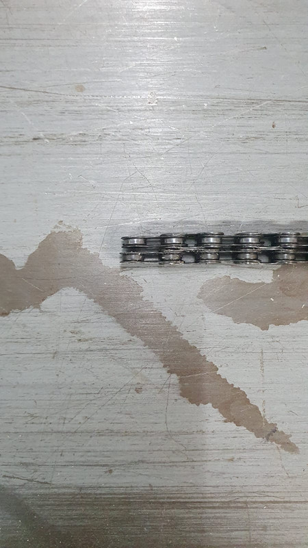

FigoiFago Napisano 14 Maja 2023 Napisano 14 Maja 2023 We wtorek zrobię porównanie nowego XT M8100 z takim, który ma 1000 km. nalotu.
FigoiFago Napisano 16 Maja 2023 Napisano 16 Maja 2023 Dzisiaj dostałem nowy łańcuch XT Na dole zdjęcia jest nowy. Wygląda, że jest dłuższy niż stary, ale to może kwestia nie do końca poprawnego ustawienia. Stary łańcuch ma 960 km. przebiegu. Jazda dosyć dynamiczna m in. po trasie XC Dla porównania wstawiam zdjęcie jak wygląda łańcuch Sram NX po 500 km. jazdy w takim samym stylu jak w przypadku XT.
