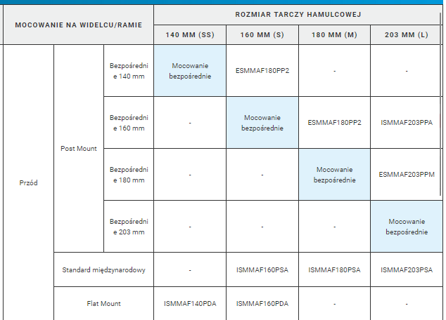

Nie dotarłem do tej tabeli, rzuć linkeim pls bo coś nie mogę się jej dokpoać, choć generalnie pokazujesz ją w "złą" stronę, ale może jest też w drugą? I adapter który podajesz też widziałem, ale to jest też chyba w "złą" stronę. We "frejmsecie" jaki zamówiłem producent podaje dla widelca karbonowego z mocowaniem FM max tarczę 180mm, więc dlatego się zastanawiam. Chyba się szarpnę na klamki GRXa z servo, te nowe 12ki i kwestia czy może jednak na NIEpłaskopolskę 160 przód i 140 tył w gravelu mi nie wystarczy przy 80kg wagi?

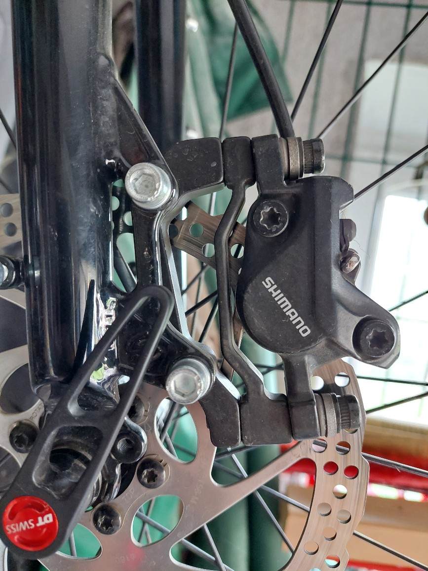

I taki jest:
Adapter przeznaczony do:
* zacisk: PM /post mount/
* widelec: FM /flat mount/
* koło: przód
* wielkość tarczy: 180 mm
Ja od nich kupiłem do tarczy 160mm, już jakiś czas działa z zaciskiem 4ro tłoczkowym

@Mentos Nie zauważyłem, że wyedytowałeś post, link do tabeli nie wprost:
https://bike.shimano.com/pl-PL/product/service-upgradeparts/shimano/ISMMAF160PDA.html
i kliknij sobie w "Rodzaj mocowania"
Natomiast wydaje mi się, że to tylko kwestia nomenklatury - czy patrzysz od strony zacisku czy od mocowania w ramie/widelcu.
I ten Clarks, i ten Cloud powinny podejść, nie bardzo widzę jak miałyby działać w drugą stronę:)

Faktycznie, w przypadku tego Cloud zmylił mnie opis aukcji PM-FM i sama fotka. Myślałem, że najpierw zawsze podaje się mocowanie rama/widelec a potem zacisk a tu widać jest odwrotnie, na co wskazuje potem opis gdzie faktycznie wideł FM a zacisk PM ;-).
Dzięki o taki mi biega.
