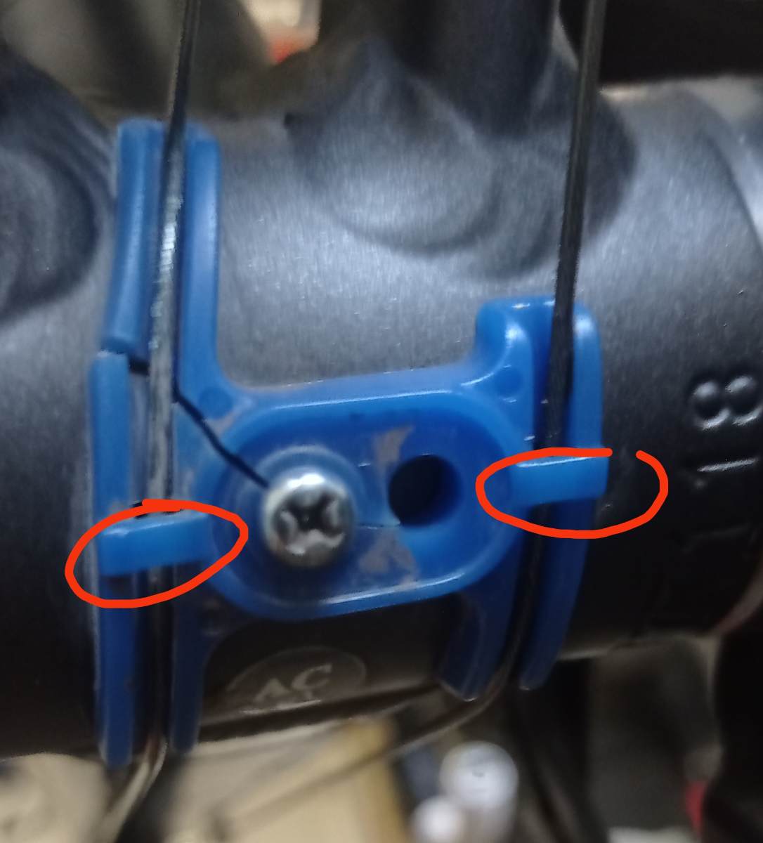

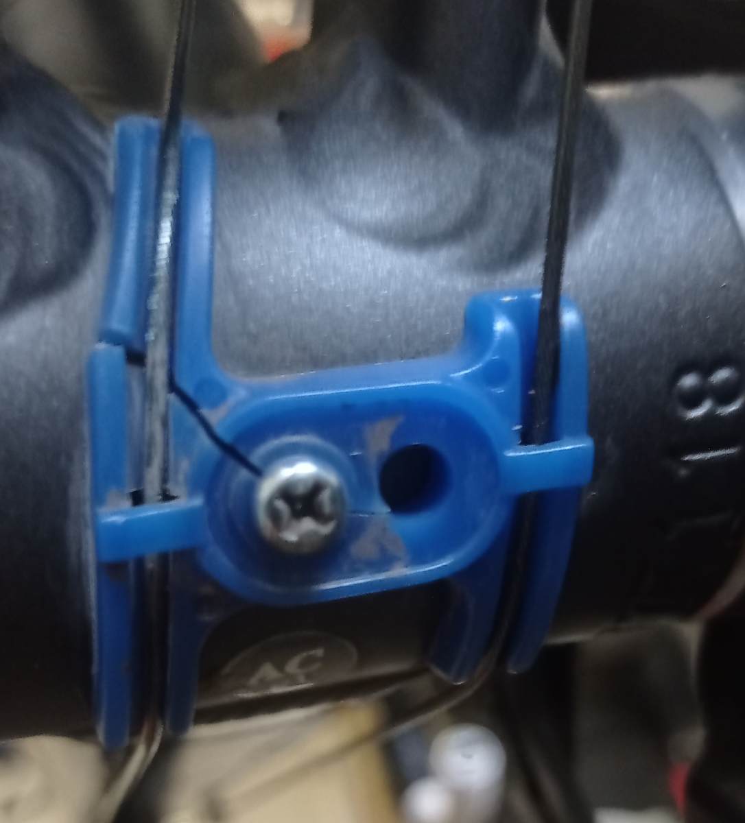

Mam pytanie odnośnie regulacji napędu w szosie, czy tutaj również jest ta sama zasada regulacji co w innych rowerach. Pytam dlatego że w przedniej zmieniarce są półbiegi. A mam pęknięty ślizg pod ramą bo ktoś użył zbyt dużej siły skręcając go śrubą juz w fabryce. Chyba że wrzucę zdjęcie jak to wygląda u mnie pod ramą i czy mozna z tym jeszcze w sumie jeżdzić a po sezonie sobie dopiero to ogarnąć.

Ogólnie to jeszcze da się na tym pojeździć ? Zauwazyłem to niedawno w sumie a przełozenia działaja jak na razie.
Mihau_ właśnie o to się rozchodzi bez demntażu linek to jest niewykonalne bo ślizg ma te plastikowe zabezpieczenia żeby linka po luzowaniu ze ślizgu nie spadły.  A żeby linka się nie rozszczepiła to jak to zabezpieczacie u siebie żeby po wyciagnieciu z pancerza ponownie ją u siebie przeciągnąć ? Wystarczy szara taśma i zawinięcie na końcu pancerza?

1 godzinę temu, Thomass13 napisał:
Te plasticzki mnie własnie zastanawiały po co one sa w lini śruby. Czyli te elementy są tak naprawdę zbędne ?
Mogły by być sobie przesunięte a są tam bo są styczne do tego jajowatego wzmocnienia, dobry punkt zaczepu i tyle.
Tak do końca to nie są zbędne - są pomocne w uzbrajaniu roweru - przekładasz te cienkie pancerzyki to Ci nie latają, ale jak już przełożysz i zapniesz linki to dopiero wtedy służą... niczemu.
Możesz spokojnie tak jeździć cały sezon, możesz wymienić obcinając "trzymacze", możesz wymienić przewlekając na powrót linki - na prace przerzutek to nie ma żadnego wpływu. Może jakby odpadł ten kawałek i zaginało linkę na ostrej krawędzi to bym się martwił a tak? Ja bym to wymienił wtedy kiedy wymieniałbym zużyte linki i pancerze.
