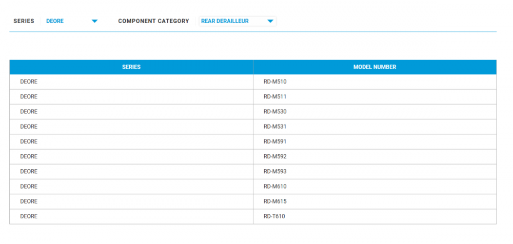

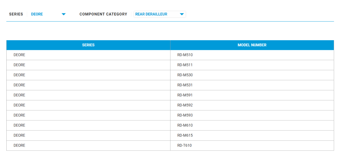

Chleje24na7 Napisano 3 Kwietnia 2023 Napisano 3 Kwietnia 2023 W dniu 31.03.2023 o 17:21, tobo napisał: Deore 591 i 592 nie są wycofane, nadal są produkowane jako najwyższe modele 9sp. W ich przypadku zachowano reżim jakościowy z czasów gdy na rynku były grupy 9sp. One już są wycofane wg strony Shimano. Deore M591 to wiotkie dziadostwo. Jakoś wszyscy polecają "klasyczne przerzutki", a każdy jeździ na shadowkach. M3100 jest ok, ale już widać cięcia jakościowe. Może poszukaj starej M4000 lub M592.
