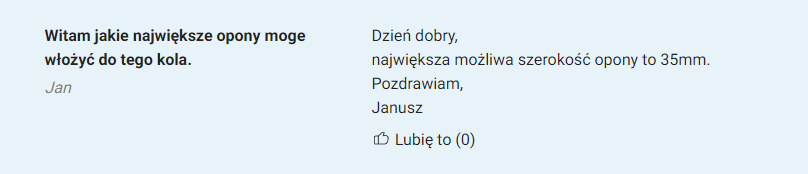

Rapero7000 Napisano 15 Lutego 2023 Autor Napisano 15 Lutego 2023 10 minut temu, MikeSkywalker napisał: Wszystko jest w pytaniach na stronie Decathlonu, wystarczy zajrzeć. Ja dostałem informację z dectalonu, że 700x38 wejdą

Rapero7000 Napisano 15 Lutego 2023 Autor Napisano 15 Lutego 2023 Ja dostałem oficjalną informację z dectalonu, że wjedzie tam 38mm
itr Napisano 15 Lutego 2023 Napisano 15 Lutego 2023 A ja napisałem Ci ze opona jest wysoka bo ma warstwę antyprzebiciową i nie można kupować na styk, rower stoi u Ciebie możesz zmierzyć, pojechać do sklepu gdzie stoi dużo rowerów z suwmiarką, znaleźć w sieci zdjęcia z suwmiarką nad konkretną oponą…. Nikt przez internet dobrze Ci nie doradzi o ile nie ma dokładnie takiej samej konfiguracji w domu.
