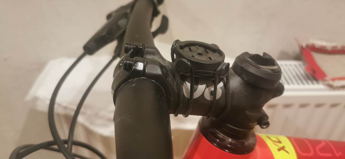

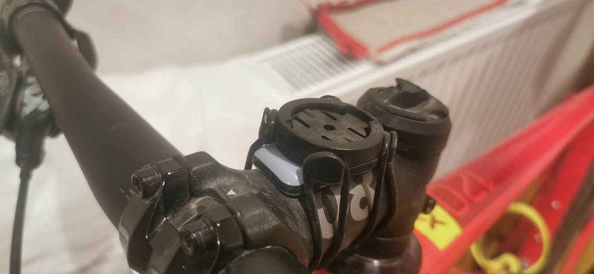

mmoorroo Napisano 12 Lutego 2023 Napisano 12 Lutego 2023 Miałem ten sam problem z moim igs630. Kupiłem w Castoramie podkładki teflonowe samoprzylepne i jest idealnie. https://www.castorama.pl/podkladki-samoprzylepne-diall-teflonowe-24-x-24-mm-8-szt-id-1063287.html Na pierwszym foto lekko przesunąłem podstawkę żeby było widać.
CoolBreezeOne Napisano 12 Lutego 2023 Napisano 12 Lutego 2023 Krótki mostek to nie problem. Problemem może być "wysoki kapsel", lub długa sterówka z dodatkowymi podkładkami. Miałem podobny problem. Mostek 70mm -12st i jedna podkładka na mostku pod kapslem. Podkładkę wymieniłem na podkładko-uchwyt z Ali i problem się rozwiązał. Dokładnie ten: https://pl.aliexpress.com/item/32945816972.html?spm=a2g0o.order_list.order_list_main.9.21ef1c24IhdFdR&gatewayAdapt=glo2pol @mmoorroo, co to za kapsel? Taki ma być, czy ci go coś pogryzło?

mmoorroo Napisano 12 Lutego 2023 Napisano 12 Lutego 2023 2 godziny temu, CoolBreezeOne napisał: @mmoorroo, co to za kapsel? Taki ma być, czy ci go coś pogryzło? jestl lekko uszkodzony ale ogólnie wyglądał całkiem podobnie - nic specjalnego ale i tak go licznik zasłania
