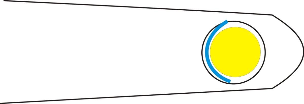

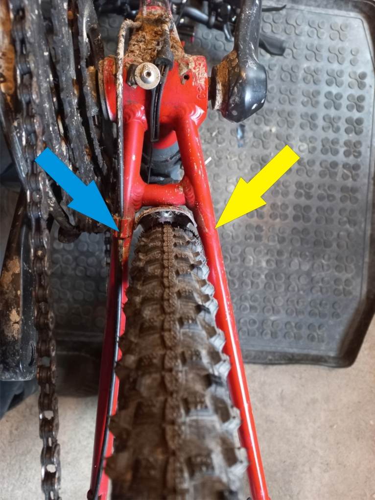

girek Napisano 5 Lutego 2023 Autor Napisano 5 Lutego 2023 Tylny trójkąt faktycznie nie jest symetryczny i to może być częściowe wyjaśnienie. Ale.. Tam gdzie na zdjęciu jest żółta strzałka jest powiedzmy 3mm (było 5) a z drugiej strony jest 5mm (było 8). Obecnie koło wydaje się być w osi roweru tzn. jest różna odległość od widełek ale nie wydaje się przekoszone i to jest dla mnie OK. Przed założeniem podkładki wydawało mi się, że koło było pod leciutkim kątem i dlatego było jeszcze bliżej jednego z widelców. To co zrobiłem to założenie półpodkładki czyli kawałka miedzianej blaszki po stronie niebieskiej strzałki, w otworze na ośkę, od strony przodu roweru żeby półpodkładka odpychała / prostowała koło. Jak sami widzicie jest to rozwiązanie niepraktyczne i tymczasowe, które coraz bardziej zmierza w kierunku trwałej prowizorki. Na załączonym schemacie podkładka jest na niebiesko. W rowerze mam QR.
Thomass13 Napisano 5 Lutego 2023 Napisano 5 Lutego 2023 Ja tak miałem jak koło mi przeciagneli na jedna strone podczas centrowania taki udany serwis jest. Dopiero w innym zrobili to poprawnie. Tak patrzac na to zdjecie czy ty nie masz krzywo pospawanej ramy bo ze zdjecia to takie wrazenie robi.
