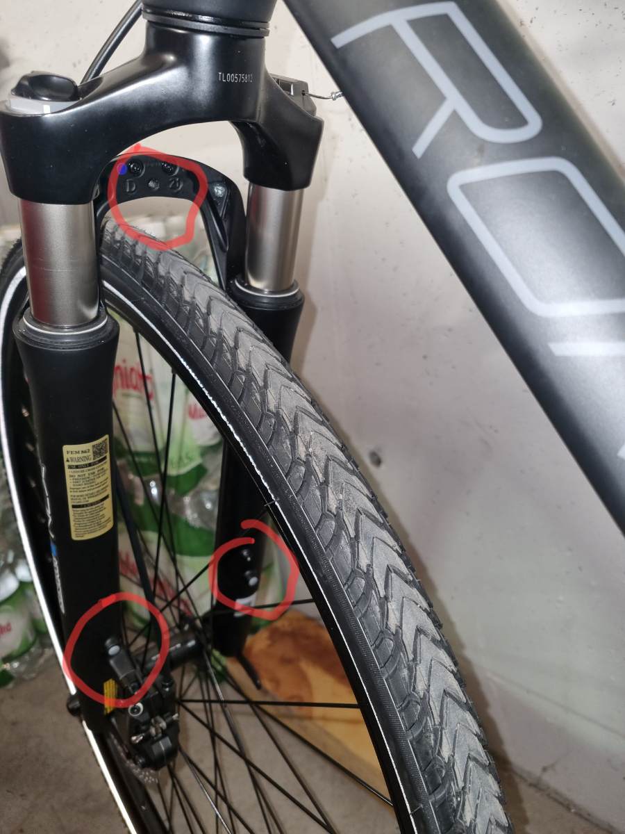

W dniu 24.01.2023 o 12:32, irowerem napisał:
Czyli mogę to odkręcić po prostu
Tak, możesz odkręcić i przy okazji tę plastikową "fajkę" na podkowie też, bo ona również jest pod kabel prądnicy.
Ok dzięki, ale w takim razie dalej nie do końca rozumiem jednej kwestii, mianowicie to są gwinty do montażu prętów błotnika - ale w drugim rowerze takie gwinty mam w całkiem innym miejscu - na haku na dole widelca z zewnętrznej strony (czyli jakby z boku od tej szarej zaślepki i w dół)
Czyli jakie błotniki musiałbym kupić w obu tych przypadkach? Czym się to różni.
Przykładowo np. pierwsze z brzegu te:https://allegro.pl/oferta/kross-merlin-blotnik-28-czarny-12601729119
nadawały by się jak rozumiem, na te gwinty z boku, a jakie błotniki w takim razie mam kupić do tych gwintów jak powyżej na zdjęciu?
No dobra, to chcę np. te zamówić https://www.centrumrowerowe.pl/komplet-blotnikow-rowerowych-sks-bluemels-matt-pd1852/
Co muszę jeszcze dokupić? Chcę je w rowerze z montażem "czołowym" (czyli zdjęcie z 1 posta), chyba się nie da bo one mają te miejsca gdzie osadzone są pręty na stałe, są na nitach
Nigdzie nie widzę takich z montażem "czołowym", albo źle patrzę. Wszędzie wydaje mi się, że te pręty idą do boku.
Super, chyba to będzie najlepsza opcja, tylko mam jeszcze wątpliwość odnośnie rozmiaru, bo opona to Michelin Protek Cross Max 700×35
Więc błotnik 55 będzie za duży ale zastanawiam się nad tym czy brać 42 czy 47, ale chyba lepiej ten 47...
Przy obecnej oponi styknie 35, ale jak pisze @keltu przyszłościowo bezpieczniej będzie 47.

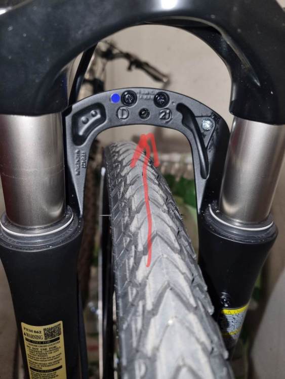

Daj jeszcze fotkę górnej poprzeczki pomiędzy widełkami. Chodzi o to jak tam jest otwór do montażu wywiercony.
Jeszcze jedna rada co do wsporników.
Jeżeli z tyłu ma wlecieć bagażnik to można odpuścić wsporniki, bo tylny błotnik spinasz zipem do bagażnika, a przód jest trochę krótszy i może się okazać, że delikatne dyndanie nie będzi problemem.

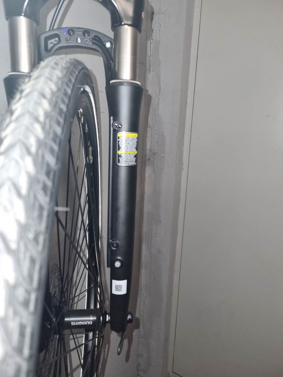

Przesyłam dodatkowe foto - 2 zdj przód i 1 zdjęcie tylne koło - tam na tylnym zaznaczyłem miejsca montażu błotnika, chyba o te miejsca chodzi, bo w tym tylnym kole na 100% nie wiem jeszcze czy to do tych śrubek na dole będzie wspornik mocowany ale na to wychodzi
Dziś trochę mierzyłem i to 47 chyba będzie idealne, nie za duże nie za małe, lekko szersze niż opona ale to wkońcu błotnik.
Jeszcze pozostaje błotnik z tyłu, bagażnika nie będzie. Tam chyba będzie inny wspornik, niż z przodu?

Źle rozumiesz ;)
Kupujesz tylko jeden:
Wsporniki do błotników Velo 42/47 - do amortyzatorów Santour czarny
to jest komplet tył + przód pod Twoje mocowania w Suntourze.
Natomiast z tyłu będziesz musiał porzeźbić, bo na zdjęciu widzę, że masz dziurę od spodu, a nie od czoła.
Chodzi o blachę, którą przykręca się do poprzeczki.
W standardzie jest to kątownkk, a będzie potrzebny płaskownik.
Z błotnikami dostaniesz to:
O ile do przodu spasuje, o tyle na tył będziesz potrzebował takiego:
Ale jak masz imadło i wiertarkę to nie musisz zamawiać ;)
