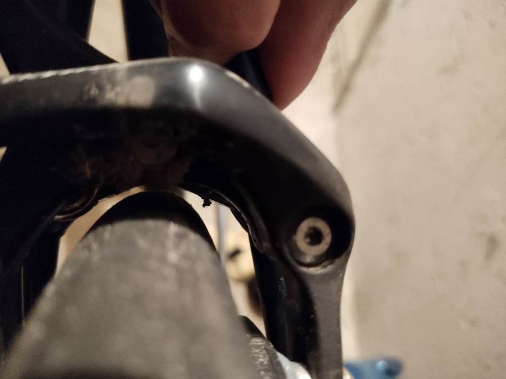

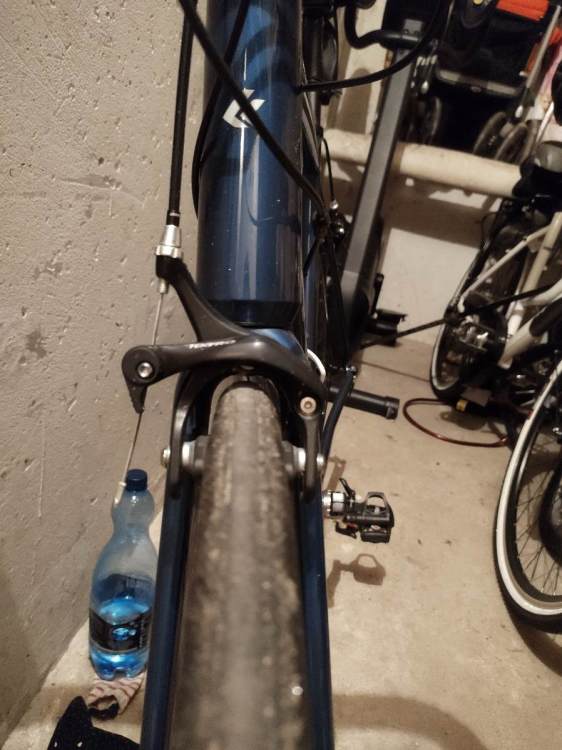

xKAINx Napisano 23 Stycznia 2023 Napisano 23 Stycznia 2023 Hej koledzy, mam krossa vento z 2022, obecnie śmigałem na conti ultra sport 28, niestety dosyć kiepsko znoszą podlaskie drogi i trochę kapci było. Chciałbym zmienić gumy na 32mm z jakąś lepszą ochroną - czasami chciałbym zjechać w utwardzoną scieżkę bez asfaltu bez obawy o każdy metr ale nie wiem czy rower przyjmie coś szerszego - wg oficjalnej odpowiedzi z krossa maks to 32mm właśnie. Wrzucam zdjęcia przód tył może ktoś oceni czy to może się udać - po sezonie wyszło że jednak tribana trzeba bylo kupić lub gravela ale mleko się rozlało - zmiana jednośladu nie wchodzi w grę a ponad osiągi i szosę przedkładam niechęć do męczenia się z wymianą kapci bo na tych obręczach to jakaś udręka. Szersze opony będą wyższe ? Na boki wydaje się sporo zapasu ale do góry to na grubość zapałki ;/ może ciut więcej
MikeSkywalker Napisano 23 Stycznia 2023 Napisano 23 Stycznia 2023 Kiepsko, wygląda na to że nic szerszego niż obecna opona nie wciśniesz. Możesz zmierzyć jej realną szerokość - a okaże się że choć 28c ma więcej.

Gość Napisano 24 Stycznia 2023 Napisano 24 Stycznia 2023 Kross jak zwykle w formie. Jak tam wejdzie 32c, to ja jestem Papieżem. Może pisali o tyle, a zapomnieli o widelcu lub o hamulcach, a zapomnieli o reszcie roweru... Tak czy inaczej. 28c wygląda na maksymalną szerokość. Może Continental Contact Speed 28c? Ciężka ale pancerna opona.

PawelW84 Napisano 24 Stycznia 2023 Napisano 24 Stycznia 2023 Poczytaj sobie U mnie max w zaciski 105 weszło gladkie 700x30c. Po wiejskich drogach lata się tym super (popękane asfalty, ubity szutr na kamien) ale o lesnych raczej zapomnij. Wystarczy trochę piachu luzniejszego i koło wpada razem z felga a piach przykleja się do obręczy i włazi pod klocki hamulcowe. Szkoda roweru bo taka jazda to trochę szarpanina.
