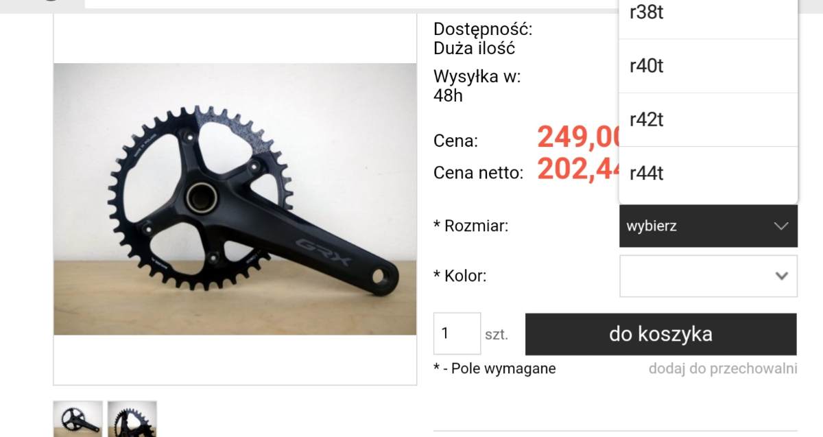

leejoonidas Napisano 13 Stycznia 2023 Napisano 13 Stycznia 2023 Przerzutka tył GRX 810 pracuje z maksymalną kasetą 11-42 w układzie 1x11 jest to sprawdzone przez użytkowników. Jak chcesz większą kasetę z tyłu to GRX 812 obsługuje 11-46 bez problemu. Kaseta SLX jest bardzo dobrym wyborem. Do tego zębatkę Narrow Wide na przód taką jak poniżej na zdjęciu może być od Banless.

dww3 Napisano 13 Stycznia 2023 Autor Napisano 13 Stycznia 2023 Chyba zatem zakupie po prostu nową przerzutkę RD-RX812 dla świętego spokoju i kasetę 11-42t. Czy zatem każda tarcza z przodu będzie kompatybilna? Obojętnie czy wezmę 38 czy 44?
Brombosz Napisano 13 Stycznia 2023 Napisano 13 Stycznia 2023 Cytat Czy zatem każda tarcza z przodu będzie kompatybilna? Obojętnie czy wezmę 38 czy 44? Aby tylko nie wadziła o widełki ramy. Tam może być ciasno przy 44... I polecam cokolwiek, byle w owalu. Robi robotę w rowerze, którym się ciśnie. Efekt odczuwalny nawet po płaskim.
