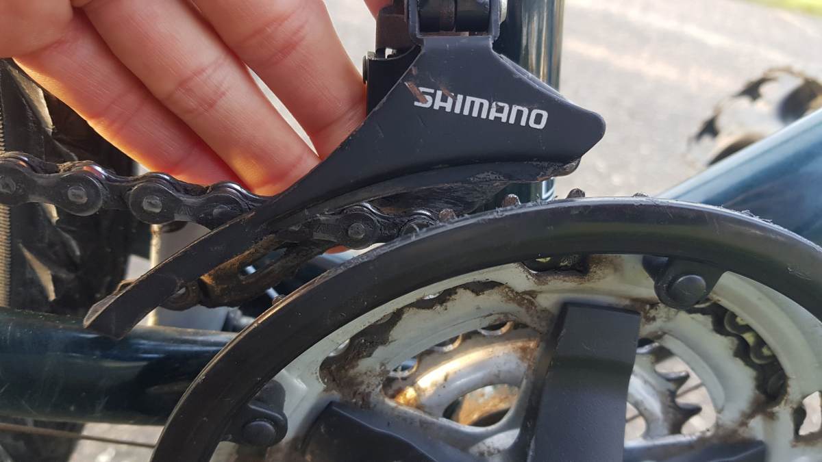

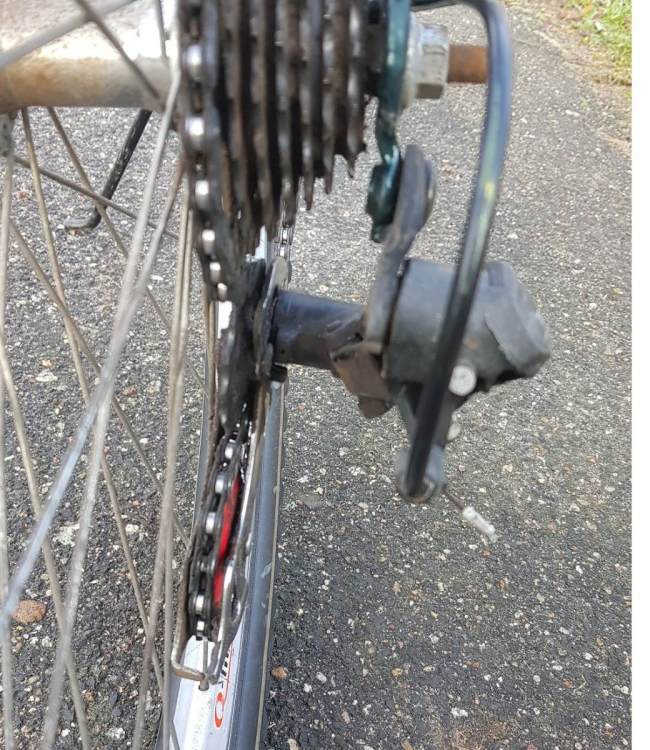

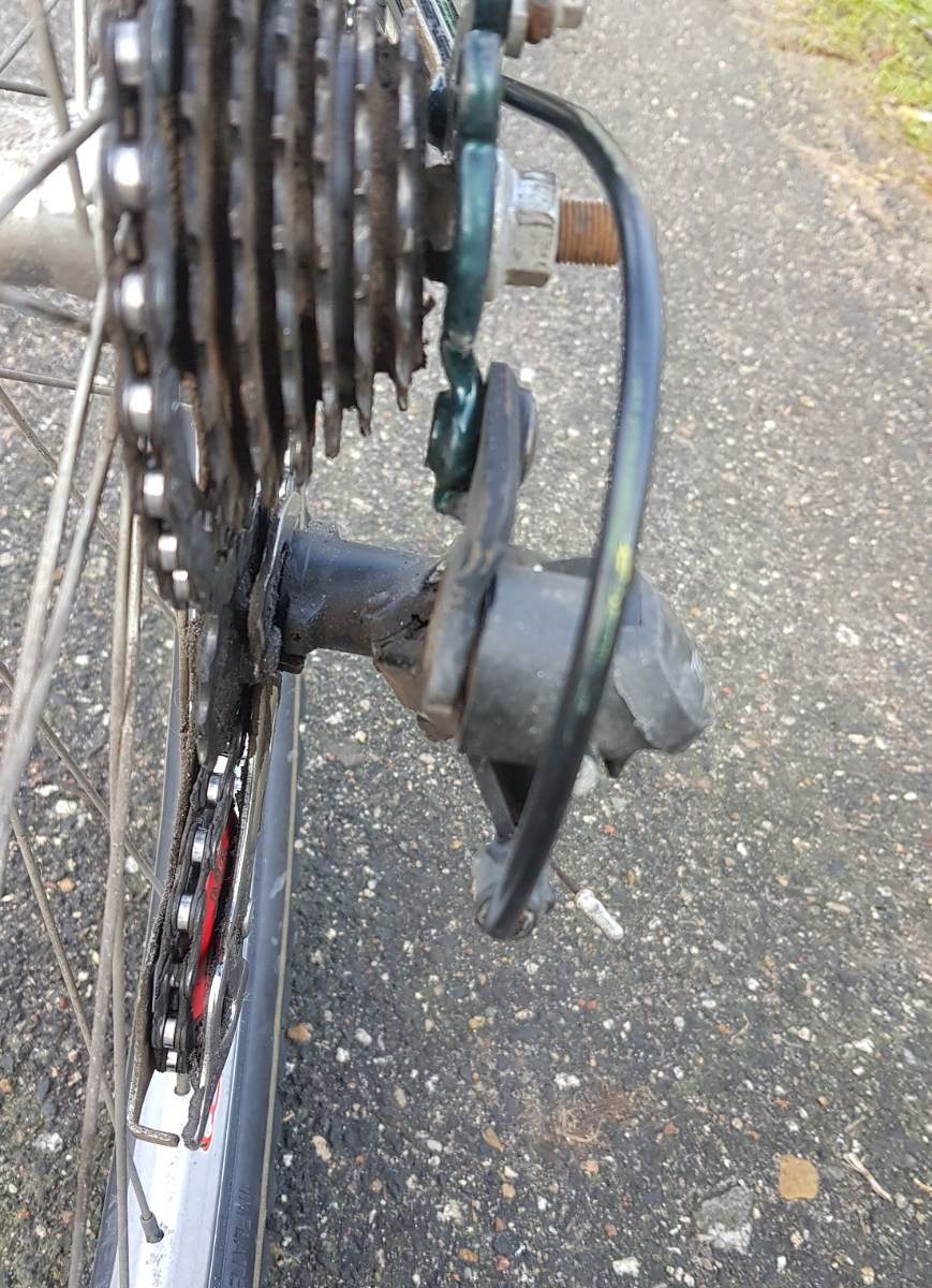

DJ_Mike Napisano 8 Stycznia 2023 Napisano 8 Stycznia 2023 Prawdopodobnie Shimano Tourney TZ30 nie chce spaść łańcuch na pierwszy bieg. Nie znam historii roweru. Opisałem tylko to co jest wg stanu bieżącego. Po wykonaniu czynności przygotowawczych tj.: - poluzowaniu i wyjęciu linki przedniej przerzutki - wykręceniu do oporu śruby L aby wózek skierować jak najbliżej ramy - ustawieniu z tyłu biegu nr 1 (czyli największy wieniec), - wysokość wózka nad zębami wieńca może nie jest idealna ale to chyba nie jest przyczyna. Na zdjęciach poniżej łańcuch jest z przodu na pierwszym biegu ale tylko dlatego że go ręcznie nałożyłem. Będę wdzięczny za pomoc w rozwiązaniu zagadki dlaczego przerzutka nie zrzuca łańcucha na pierwszy bieg.

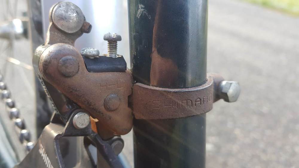

RabbitHood Napisano 8 Stycznia 2023 Napisano 8 Stycznia 2023 1. Rdza nie pomaga w działaniu urządzeń mechanicznych. 2. Wózek jest równoległy z łańcuchem?
DJ_Mike Napisano 8 Stycznia 2023 Autor Napisano 8 Stycznia 2023 1. Tak wiem. Śruba L jednakże jako tako działa gdyż reaguje na dokrecanie i wykrecanie tylko nie da sie już bardziej przybliżyc wozka do ramy mimo wykreconej sruby L. 2. Wydaje się że jest równolegly. Staralem się to pokazac na zdjeciach. Może nie jest perfecto ale źle też raczej nie jest ale moge to jeszcze zweryfikować.
Sziva Napisano 8 Stycznia 2023 Napisano 8 Stycznia 2023 Ja bym to zdemontowała, odrdzewiła (nawet do coca-coli wrzucając na dobę), potem wymyła w izopropanolu, wysuszyła porządnie, a na koniec w każde miejsce ruchome napuściłabym oleju (np. tego do łańcucha). Jeśli to nie rozrusza przerzutki, to rozejrzałabym się za nową.

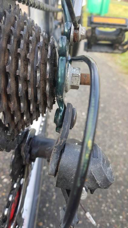

WaGiant Napisano 8 Stycznia 2023 Napisano 8 Stycznia 2023 Nie znam tej przerzutki ale jak patrzę na drugie zdjęcie to wydaje się że osiągnęła już swoje max wychylenie . Element ruchomy oparł się o nieruchomy . ??? Ręką na siłę też tego pewnie nie dopchniesz . Bo jeśli możesz ręką to stosuj się do rad przedmówców .
DJ_Mike Napisano 8 Stycznia 2023 Autor Napisano 8 Stycznia 2023 Wagiant. Wydaje mi się, że jest tak piszesz tj. Element ruchomy oparł się o nieruchomy i to jest powód dlaczego odkrecanie śruby L nie przynosi rezultatu. Oczywiście sprawdzę to dokładniej za jakiś czas. Raczej ręką na siłe już nie dopchnę wózka w kierunku ramy. Jeśli faktycznie jest tak jak napisałes to przy tej przerzutce bieg nr nie ma prawa wskoczyć. Nie znam historii roweru, nie wiem czy wcześniej było to możliwe.
WaGiant Napisano 8 Stycznia 2023 Napisano 8 Stycznia 2023 Być może to jest przerzutka od napędu 2x .... Może jakaś stara szosowa ? Jeśli tak to ona z założenia nie ma 3go biegu . Korbę ktoś mógł zmienić na 3x ... Są na forum i mechanicy rowerowi , są znawcy starego sprzętu . Może ktoś wyjaśni sprawę .
kamilmozej Napisano 8 Stycznia 2023 Napisano 8 Stycznia 2023 Wygląda jak by ta przerzutka była w tym rowerze od nowości, WaGiant dobrze kombinuje , ktoś tam mógł powstawiać niekompatybilne części. Mam w starym rowerze przerzutkę wyglądającą jak ta z wątku i normalnie obsługuje korbę 42/32/22 czy tam 42/24/24. Pewnie ktoś wstawił suport z dłuższą osią albo ''nawlókł'' korbę na chama do oporu na stary.

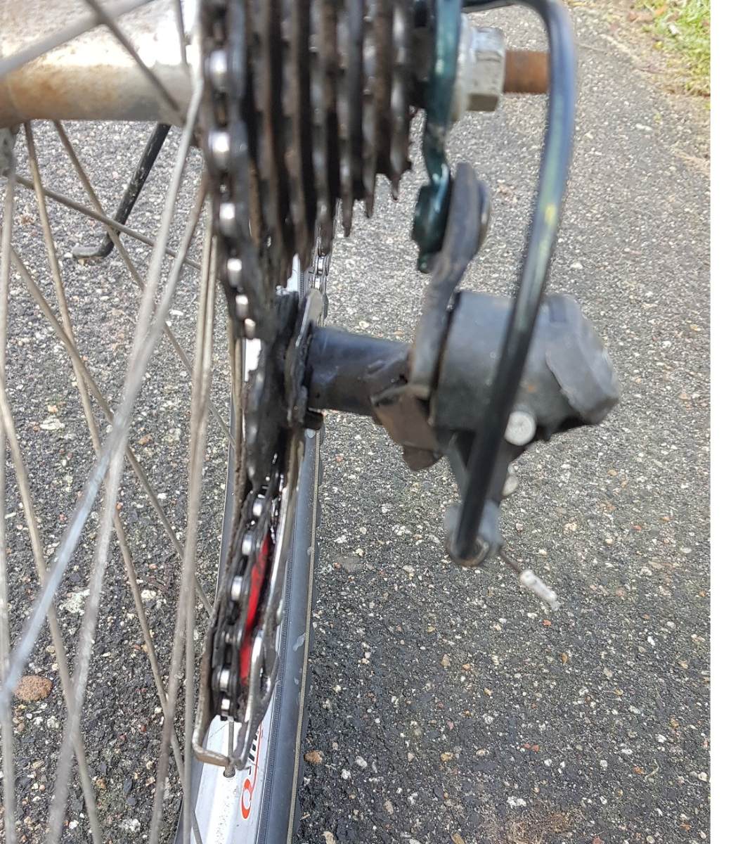

DJ_Mike Napisano 8 Stycznia 2023 Autor Napisano 8 Stycznia 2023 Dzieki Panie i Panowie. Dużo mi pomogliście podpowiedziami. Wyciągam wniosek, że ciężko tu będzie coś zdziałać aby całość była ze sobą kompatybilna. Potrzebna jest wymiana części współgrających ze sobą. O dalszych losach pomyślę wkrótce. W tym rowerze historycznie jakiś mistrz warsztatu rowerowego musiał wykonać sztuczki, które się fizjonomom nie śniły. Dla humorku zobaczcie jak z tyłu wygląda przerzutka 😉 ehhh brak słow do jakiego stanu ludzie są w stanie doprowadzić rower....
DJ_Mike Napisano 8 Stycznia 2023 Autor Napisano 8 Stycznia 2023 4 minuty temu, kamilmozej napisał: nic się nie wyświetla Potrzebowałem chwilę na zmniejszenie rozmiaru zdjęć. Teraz już powinno być widoczne. Wózek tylnej przerzutki przy położeniu biegu na "1" ociera o szprychy. Mistrzostwo już sam nie wiem czy w ogóle wymiana haka coś tu pomoże czy cała przerzutka z tyłu jest krzywa.
kamilmozej Napisano 8 Stycznia 2023 Napisano 8 Stycznia 2023 Już widać, Dużo nie potrzeba aby oberwała tylna przerzutka, wystarczy się dobrze wywalić, ale tu wygląda jak by hak miał zaraz pęknąć, taka jakby kreska

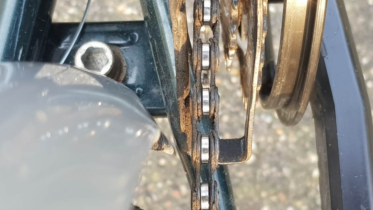

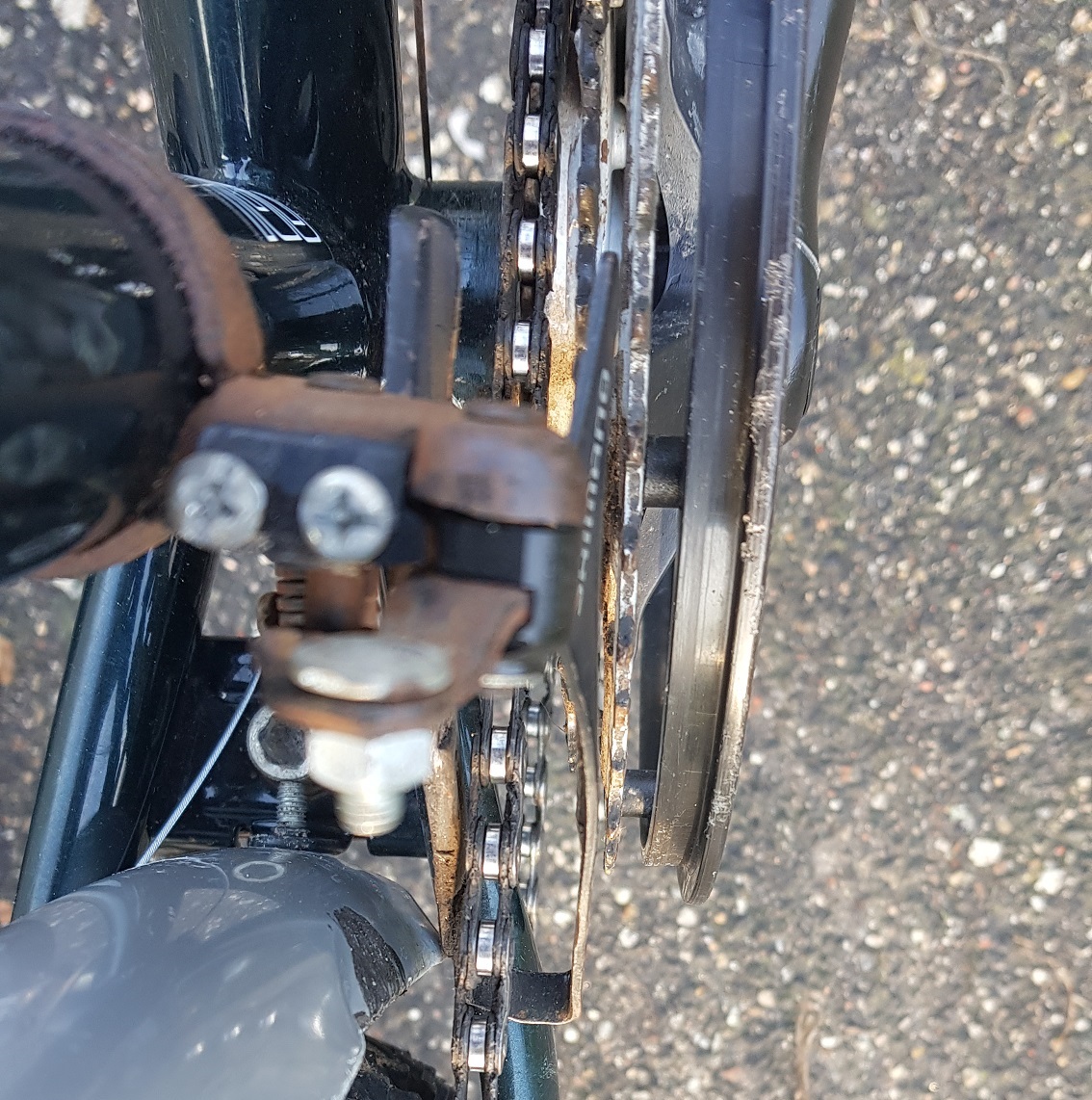

plebi Napisano 8 Stycznia 2023 Napisano 8 Stycznia 2023 NA tej fotce wida ze jest krzywo zamontowana: Chyba dlatego ze blotnik ktos wstawil i nie pasowalo
DJ_Mike Napisano 8 Stycznia 2023 Autor Napisano 8 Stycznia 2023 Faktycznie wózek przerzutki opiera sie o błotnik. Nie ma więc przestrzeni aby przybliżyć się do ramy. Tyle razy na to patrzyłem i nie zauważyłem tego wcześniej.
DJ_Mike Napisano 8 Stycznia 2023 Autor Napisano 8 Stycznia 2023 Update do swojej ostatniej wypowiedzi. Znalazlem w internecie zdjecia podobnego roweru i ma identyczna przednia przerzutkę i identyczne błotniki wiec zakladam, że tak juz wyszrdl rower z fabryki. Inaczej nieco wygladaja korby. Jakis cien podekrzen że w tym rowerze są inne tak jak juz ktos pisal to spowodowało brak komatybilnosci zestawu.
WaGiant Napisano 8 Stycznia 2023 Napisano 8 Stycznia 2023 Odnośnie tylnej przerzutki to mnie wygląda że hak jest krzywy . W tej ramie hak jest niewymienny . Czyli prostowanie . Żeby to zrobić dobrze trzeba mieć przyrząd , czyli wizyta w warsztacie ,
plebi Napisano 8 Stycznia 2023 Napisano 8 Stycznia 2023 2 godziny temu, DJ_Mike napisał: Faktycznie wózek przerzutki opiera sie o błotnik. Nie ma więc przestrzeni aby przybliżyć się do ramy. Tyle razy na to patrzyłem i nie zauważyłem tego wcześniej. Oprocz tego to ja widze ze nie jest rownolegle a skos jest dodatkowo
