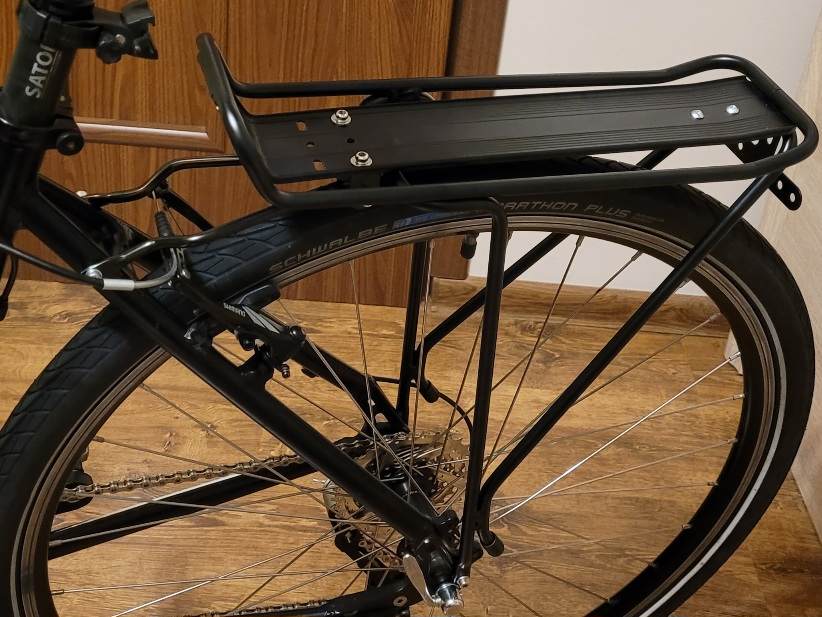

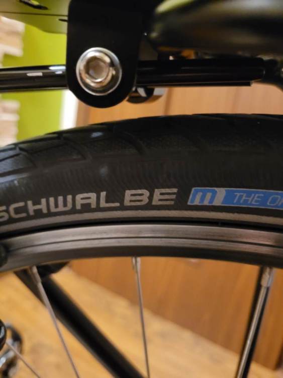

Cross90 Napisano 6 Stycznia 2023 Napisano 6 Stycznia 2023 Poleci ktoś błotniki z tworzywa sztucznego, tak by tylny błotnik nadawał się do montażu pod bagażnikiem? Dobiore w ogóle coś takiego, czy mała szansa, że taki błotnik się zmieści?
revolta Napisano 6 Stycznia 2023 Napisano 6 Stycznia 2023 Popatrz na modele SKS może coś dopasujesz .
Maciek.B Napisano 6 Stycznia 2023 Napisano 6 Stycznia 2023 SKS Velo 42, 47, albo 55 zależy od szerokości opony. Powinny wejść, a jak nie to przecież możesz przesunąć mocowania prętów bagażnika do tych przednich otworów. Zyskasz tym kilka kolejnych mm i nie będzie problemu.
Cross90 Napisano 6 Stycznia 2023 Autor Napisano 6 Stycznia 2023 @Maciek.B dobra rada🙂 w ogóle o tym nie pomyślałem 🤦♂️
MikeSkywalker Napisano 6 Stycznia 2023 Napisano 6 Stycznia 2023 Każdy błotnik Ci wejdzie, do wyboru, do koloru. Bagażnik nie ma żadnego znaczenia, istotna jest kwestia mocowań w ramie. I też polecę SKS.
WaGiant Napisano 7 Stycznia 2023 Napisano 7 Stycznia 2023 Chyba już wszystko napisane . To przesunięcie przodu powinno zwiększyć ,,prześwit " . Może trzeba będzie obciąć końcówki prętów mocujących . Zawsze trochę szkoda bo gdyby do innego roweru .... ale takie pręty w razie czego można dokupić . Ja obcinam zawsze to mocowanie oświetlenia z tyłu bo często zakładam błotnik tego typu https://velo.pl/akcesoria/blotniki/accent/mud-boy-2 i przeszkadza .

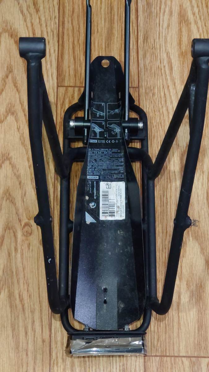

spidelli Napisano 11 Lutego 2023 Napisano 11 Lutego 2023 A to mnie Kolego zainspirowałeś. Mój błotnik idealny pewnie nie jest ale wykorzystałem chwilowo wolny błotnik z Dekla za jakieś 15 zł. Jeszcze nie testowany:
WaGiant Napisano 12 Lutego 2023 Napisano 12 Lutego 2023 @spidelli- też taki/tak miałem ale utrudniał zakładanie sakw . Za to dobrze sprawdza się w dedykowanym zastosowaniu - jako podsiodłowy .
spidelli Napisano 13 Lutego 2023 Napisano 13 Lutego 2023 Muszę go sprawdzić z sakwami, bo faktycznie na tej niższej poprzeczce może przeszkadzać.
