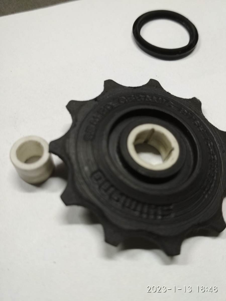

adas651 Napisano 16 Stycznia 2023 Napisano 16 Stycznia 2023 W temacie mowa o Kółkach Ultregry RD-6700, górne jest dokładnie takie samo. Btw. łożysko ma rowki na smar? w których po jakimś czasie zbiera sie brud. Ja te łożysko czyszcze i skałdam na sucho, smaru pm600 daje troche na uszczelkę. Nowych nie rozkładałem. Ciekawe co shimano tam pakuje.. Czy może ktoś wie jakiego smarowidła tam używać do ślizgu ceramicznego?

adas651 Napisano 16 Stycznia 2023 Napisano 16 Stycznia 2023 To może tak: Jakie są zalety specjalnego smaru do łożysk ceramicznych? w porównianiu do innego smaru lub braku smaru+dobrym uszczelnieniu?
Dokumosa Napisano 16 Stycznia 2023 Napisano 16 Stycznia 2023 Powielając marketingową papkę powielaną przez producentów to chodzi o minimalizację tarcia wewnętrznego. W praktyce jak na zwykłym łożysku straty mocy wynikające z tarcia to jakieś 0,05W to w ceramicznym jest 0,04W ;). Przy czym ceramiczne bez "specjalnego" smaru będzie działało jak zwykłe stalowe
