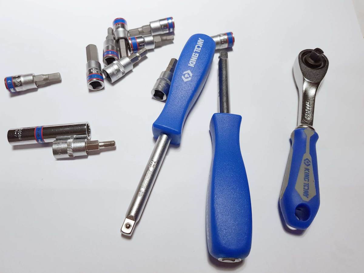

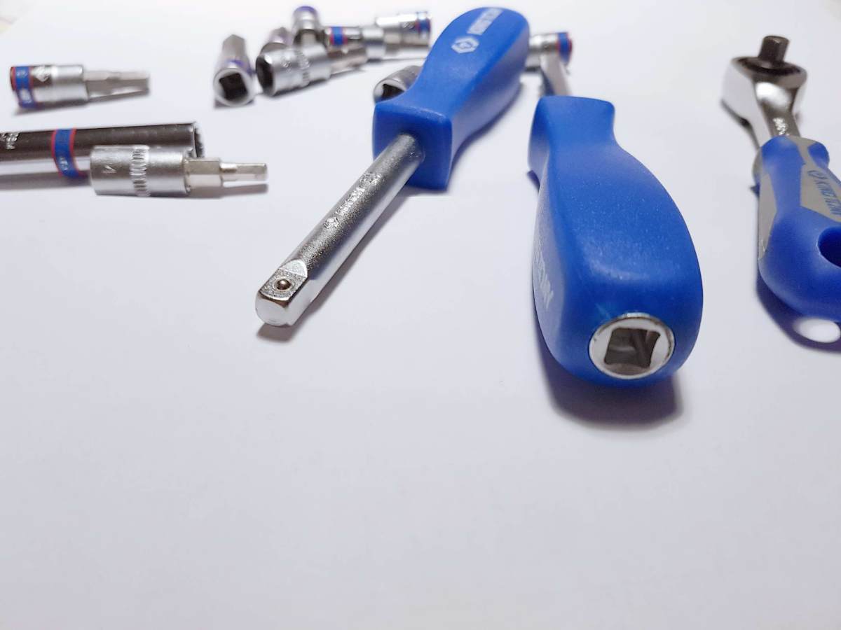

Dokumosa Napisano 15 Grudnia 2022 Napisano 15 Grudnia 2022 Mi generalnie nie podchodzą w żaden sposób klucze T/L. Wolę mieć uchwyt wkrętakowy. Poniżej mój podręczny zestaw, który w skrzynce wraz z kilkoma innymi najbardziej przydatnymi szpejami jeździ ze mną kiedy targam gdzieś rowery. Jeśli potrzebuję siły to wpinam do uchwytu wkrętakowego pokrętkę (na foto bardzo poręczna, krótka z ratchetem 90T) a jeśli precyzji to dynamometr... A i młotkiem można przywalić w rękojeść bez obaw jeśli trzeba. Końcówki 1/4 kupowałem po 5,5-6,5zł, uchwyty wkrętakowe po 11zł najdroższa jest pokrętka/grzechotka (100zł) ale nie musi być przecież KT.
Brombosz Napisano 15 Grudnia 2022 Napisano 15 Grudnia 2022 @Dokumosa Też mam takie KingTony 1/4" w pracy. Faktycznie, grzechotka jest super. Jak na takie siły jakie tam czasami przenosi, to jest mega wytrzymała. W domu mam podobny, trochę większy zestaw od YATO i też polecam.
Dokumosa Napisano 15 Grudnia 2022 Napisano 15 Grudnia 2022 W rowerze ta pokrętka nie ma potrzeby siłować się wiecej niż 12Nm, a w razie draki są dostępne zestawy serwisowe. Natomiast w innych markach nie widziałem gniazda 1/4" w uchwytach wkrętakowych (na yato faktem jest nie patrzyłem, z yato mam jedynie pokrętkę pod 1/2" do cięższych zastosowań).
Brombosz Napisano 15 Grudnia 2022 Napisano 15 Grudnia 2022 Do KingTony przydaje mi się jeszcze przedłużka uchylna 150mm: Ale to tak jak piszesz, już nie przy rowerach.
Gość Napisano 15 Grudnia 2022 Napisano 15 Grudnia 2022 45 minut temu, Dokumosa napisał: W rowerze ta pokrętka nie ma potrzeby siłować się wiecej niż 12Nm Pedały + korby inne niż Shimano HT2
Dokumosa Napisano 15 Grudnia 2022 Napisano 15 Grudnia 2022 Do większych momentów w zestawie podręcznym mam solidną pokrętkę 1/2" 72T. Do niej nasadki hex 6, 8, 10, 12 oraz nasadówki do suportów mt800 i kaset.
