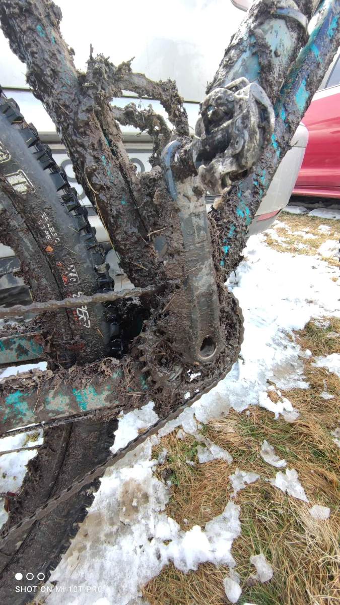

seba8121 Napisano 6 Grudnia 2022 Napisano 6 Grudnia 2022 1.5h wyścigu w trudnych warunkach, nawet nowy token ninja nie wytrzymuje.
Brombosz Napisano 6 Grudnia 2022 Napisano 6 Grudnia 2022 Łooo... panie. Przy takim bajzlu uszczelnienie nie ma aż takiego znaczenia... Tzn. jakieś tam ma, ale w środku i tak będzie gnój, który trzeba wyczyścić zanim padnie całe łożysko. W tym przypadku większe znaczenie będzie miała jakość stali, z której składają się poszczególne elementy łożyska, niż samo zabezpieczenie tych elementów przed zabrudzeniem. Z grubsza chodzi mi o czas, przez jaki elementy nośne będą mielić drobiny syfu, zanim same zostaną zmielone. Dla jednego wyrobu będzie to 1,5h jazdy w takich warunkach, dla innego całe dni, a dla jeszcze innego tygodnie... Jakość to nie tylko uszczelki i smary.

Kingins Napisano 12 Grudnia 2022 Napisano 12 Grudnia 2022 W dniu 6.12.2022 o 07:08, seba8121 napisał: 1.5h wyścigu w trudnych warunkach, nawet nowy token ninja nie wytrzymuje. Mój (samoróbka) wytrzymuje takie warunku już 2 lata.
