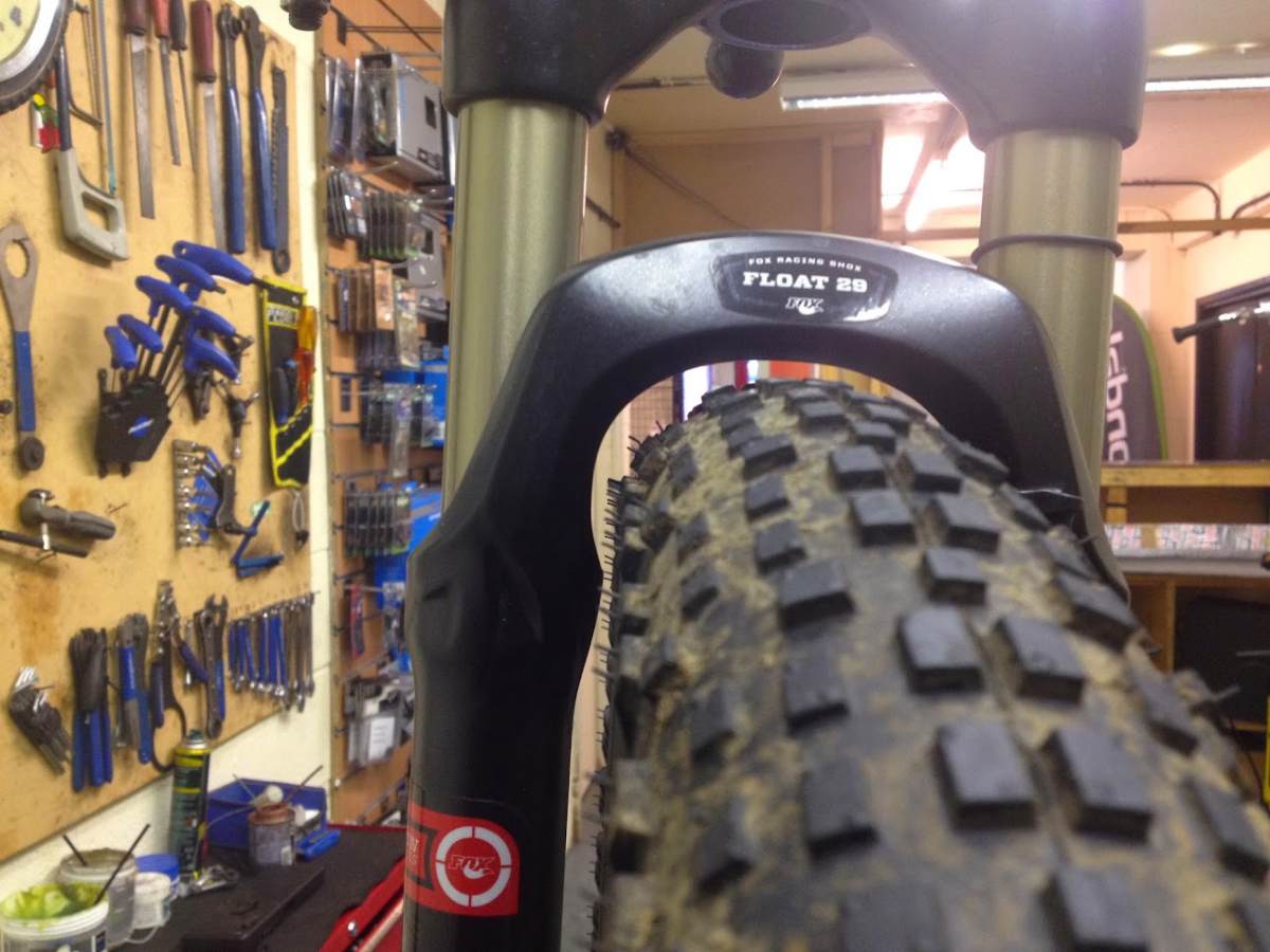

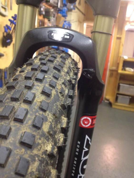

Prosta sterówka, 29+ i QR?  Według mnie nie ma szans.  Stare FOXy miały dużo miejsca i udało mi się tam upchnąć Knardy na obręczy 25mm, ale nie pamiętam czy występowały z prostą sterówką...może jakiś mariaż z górą od starszej wersji by dał radę?

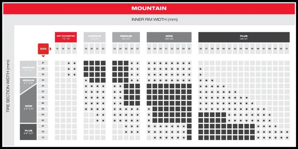

Ze względu na filigranowe golenie to niezbyt dobry pomysł. Guma max chyba 2,8.
@Dokumosa
Trochę przedobrzyłem z tymi oponami, w takim razie jeszcze poprawie pytanie. A więc jaki widelec amortyzowany do kół 29c, z rurą 1 1/8, oś qr 9mm, z maksymalną szerokością opon nie wiem ile wejdzie 29x2.8c? Czy mniej? Polecili byście do 1500 zł?

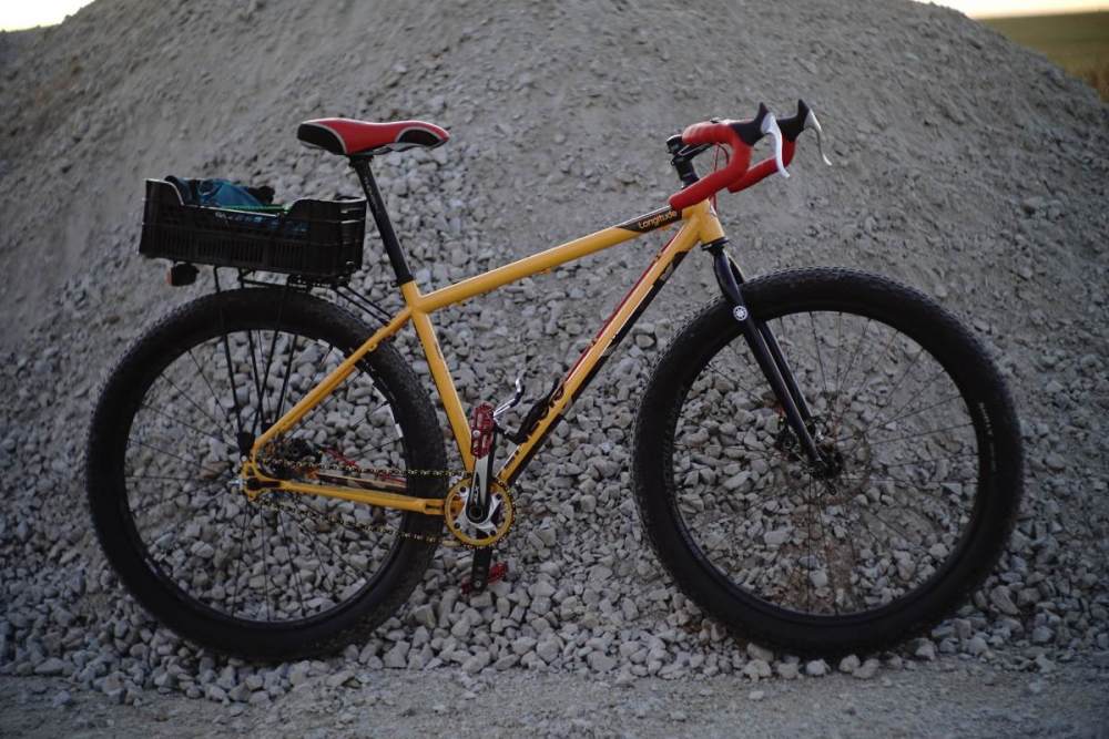

Nie, gdyż podczas jazdy w dół po wybojach przód jest regularnie obciążany całą masą zestawu + dynamika.
Szukaj stalowego - na pewno będzie łatwiej o wymagane parametry.  Surly Ogre, Krampus, Salsa Firestarter etc.

Super o to mi chodziło czyli bez problemu. Rozglądam się jeszcze za obręczą 29" 35mm szerokość wewnętrzna, niestety tylko widzę maksymalnie pod 32 otwory, silnik posiada 36 otworów montażowych, jak nie znajdę to coś wymyślę z rozłożeniem szprych.
