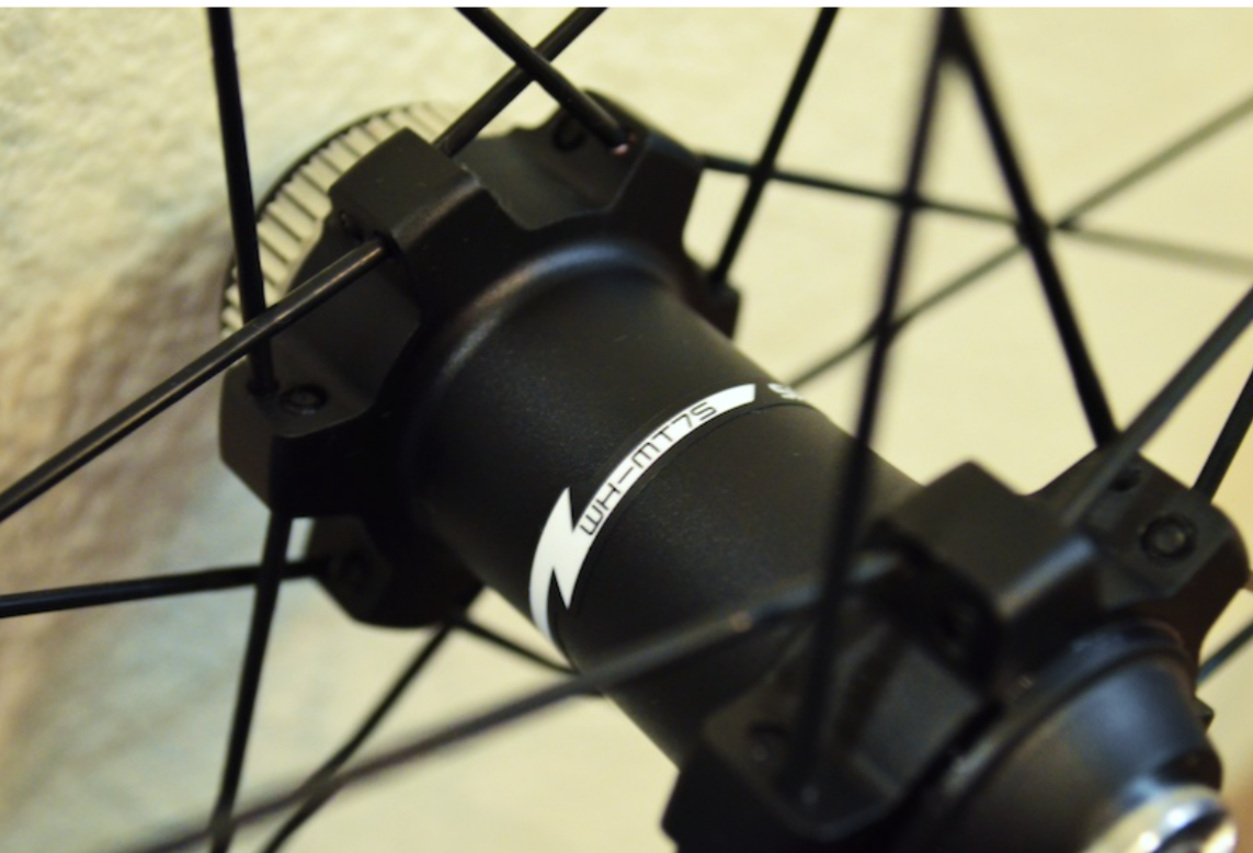

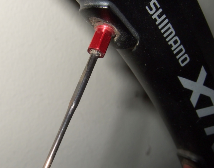

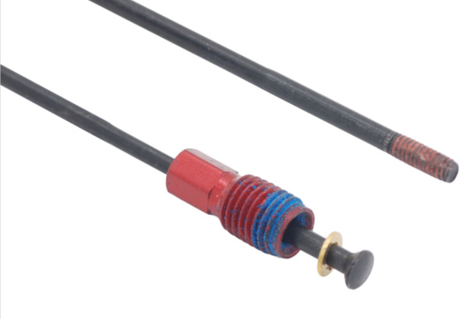

llancer Napisano 15 Kwietnia 2023 Napisano 15 Kwietnia 2023 W dniu 8.11.2022 o 11:45, rudkar napisał: Cieszę się ze daliście sobie po razie ale czy możemy wrócić do tematu? Jakie obręcze nie mają dziur - firmy, modele? Poza mavic bo to strasznie drogie Odkopię troszkę. Mam koła Shimano WH-MT75 czyli XT. No i własnie mam tam obręcze takie bez dziur. Zaspawane fabrycznie. Jedynie otwór na wentylek. Wentylek notubes i koło szczelne bez zadnych taśm. Ale dalej nie doszedłem, jak to sie zaplata. Wrzuca nyple przez otwór wentylka ?
leejoonidas Napisano 15 Kwietnia 2023 Napisano 15 Kwietnia 2023 Szprychy nagwintowanym końcem wkręcasz w piastę a drugim końcem z nawleczonym nyplem wkręcasz w obręcz.
