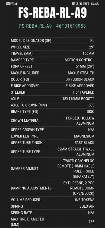

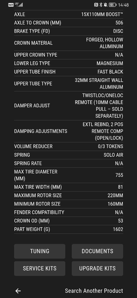

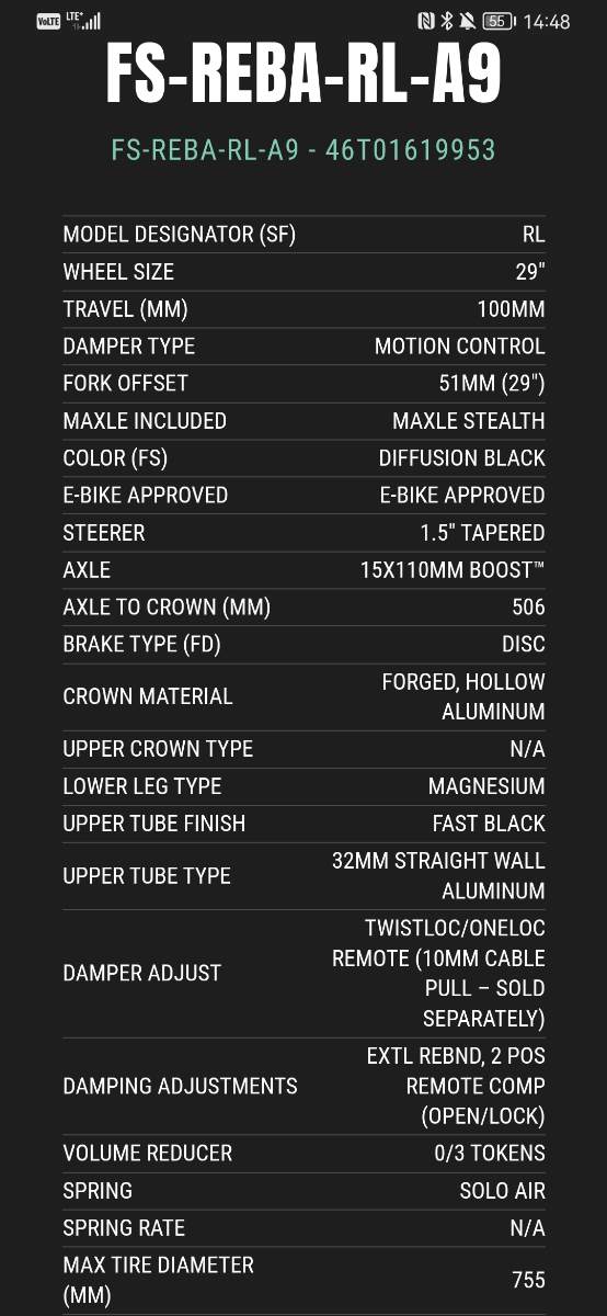

Mam do was kilka pytań odnośnie Reby FS-REBA-RL-A9 z manetką blokady. Chciałbym zrobić jej upgrade do DebonAir
Jej nr fabryczny to 46T01619953, co powinienem do niej kupić żeby przeprowadzić taki zabieg ???
