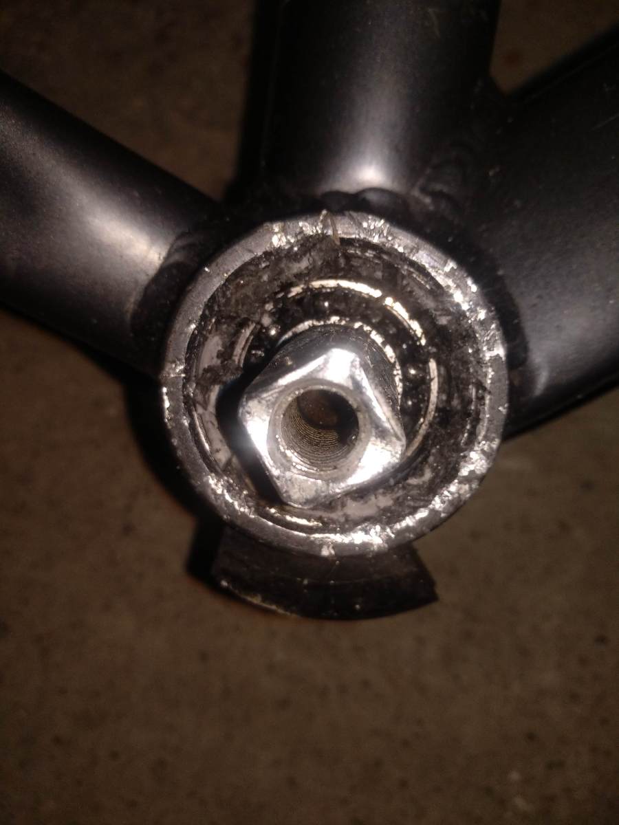

piotr465pl Napisano 22 Września 2022 Autor Napisano 22 Września 2022 Jwstem na takim etapie, wszystko wyglada w porzadku? Ogolnie nie wiem czy nie uszkodzone gwintu wyciagajac reszte z nakretki

Mihau_ Napisano 22 Września 2022 Napisano 22 Września 2022 Nic nie wygląda w porządku. Nie wiem co ty przeciąłeś ale ośkę trzeba wybić, wyjąć łożysko i przeciąć miskę, która ci zostanie w ramie

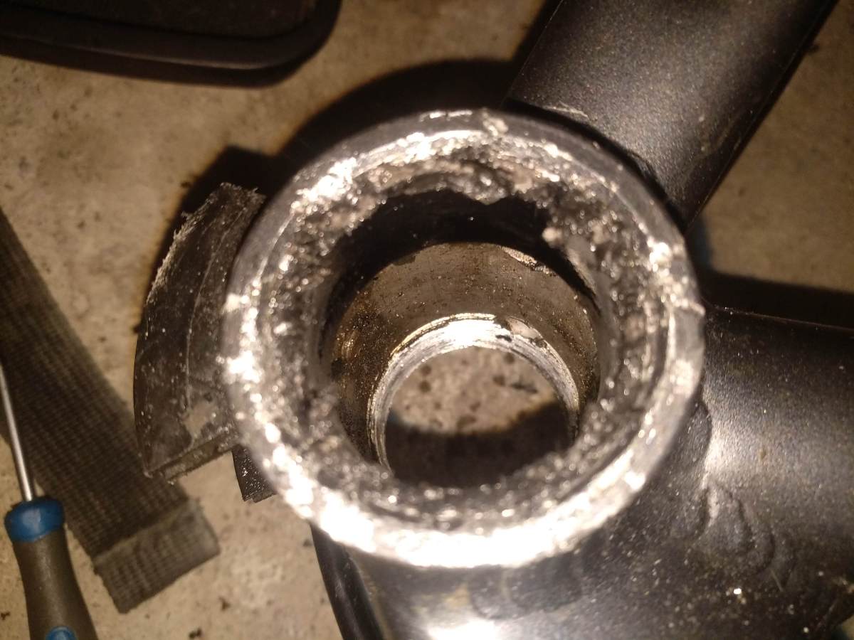

piotr465pl Napisano 22 Września 2022 Autor Napisano 22 Września 2022 Dobra jeszcze chyba nie za pozno bo suprot wybilem tylko zostala nakretka i jest tylko poczatek zniszczony pewnie. Tylko jak ja teraz odkrecic?
Mihau_ Napisano 22 Września 2022 Napisano 22 Września 2022 Teraz sobie przetnij w dwóch miejscach (tylko uważaj na gwint) i wydłub. Jak się nie chciało po dobroci wykręcić to teraz też nie pójdzie, tym bardziej, że nie ma za co złapać

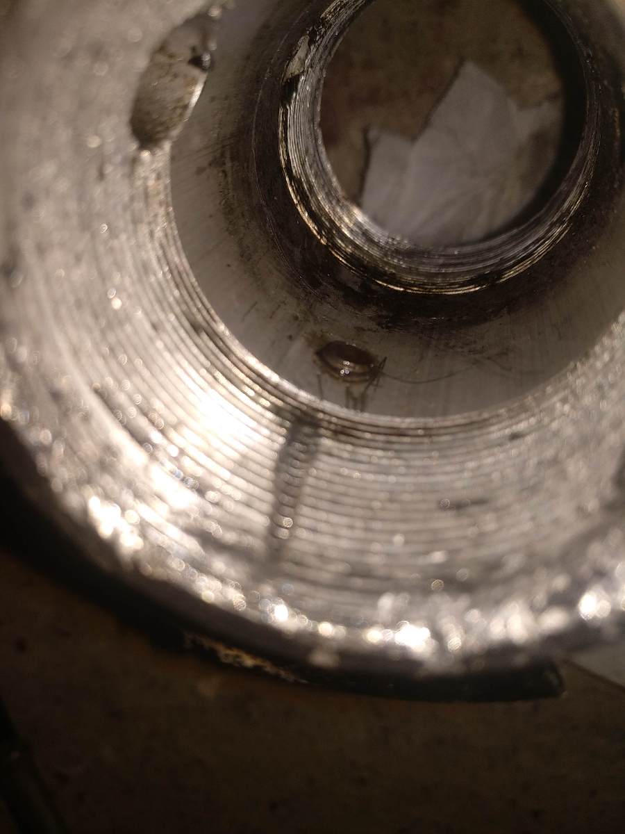

piotr465pl Napisano 22 Września 2022 Autor Napisano 22 Września 2022 Dobra juz wszystko mam. Tylko no niestety uszkodzilem gwint. Niby sie normalnie wkreca, do naprawy czy zostawic?
Mihau_ Napisano 22 Września 2022 Napisano 22 Września 2022 Jak się dobrze wkręca to zostaw w spokoju, to tylko jakiś marny procent całości, nic się nie stanie
piotr465pl Napisano 22 Września 2022 Autor Napisano 22 Września 2022 Okej dzięki wielkie Panowie za pomoc, było ciężko ale się udało
marvelo Napisano 22 Września 2022 Napisano 22 Września 2022 Tylko przy wkręcaniu nowego suportu pamiętaj, aby tą śrubkę mocującą ślizg lekko wykręcić, bo jak wystaje za bardzo do środka mufy to może Ci się przekrzywiać suport i może nie chcieć poprawnie załapać zwojów gwintu. Dużo zależy od konstrukcji suportu, a właściwe grubości tulei, ale dla bezpieczeństwa lepiej tą śrubkę zluzować. Możliwe, że ta śrubka utrudniała również wykręcenie starego suportu.
