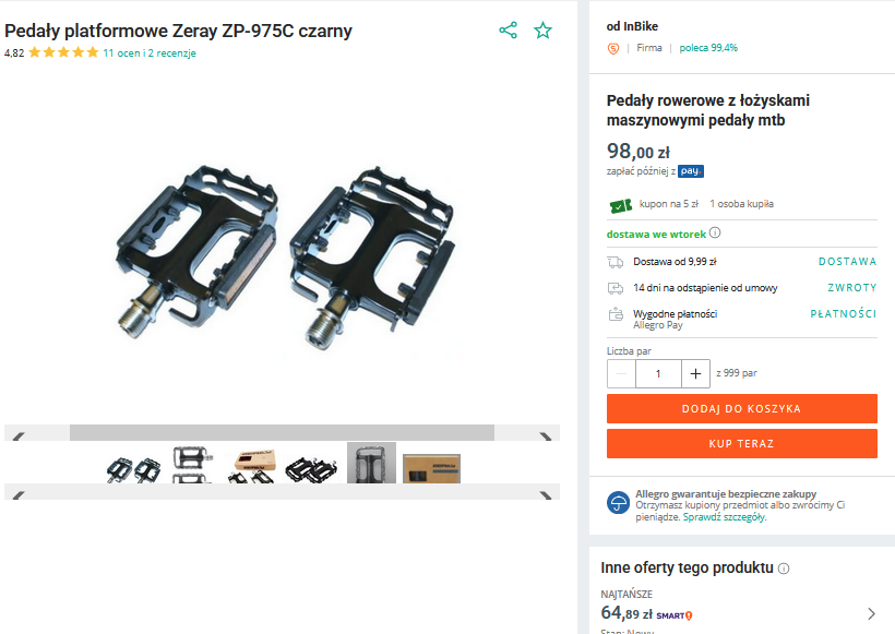

Gość Napisano 13 Sierpnia 2022 Napisano 13 Sierpnia 2022 Jeździłem do tej pory na zwykłych aluminiowych z konusami (SPD jakoś do mnie nie przemawiają). Jednak szybko łapia luzy, do środka dostaje sie piach powodujacy trzaski. Szukam czegoś sensowniejszego. Wyszukując w Google znalazłem 2 typy 1. ZERAY ZP-975A 2. NECO WP-101 Jest to jakiś sensowny wybór?

Gość Napisano 14 Sierpnia 2022 Napisano 14 Sierpnia 2022 Chyba zdecyduję sie na Zeray. Przy okazji odszukałem kto jest producentem http://www.zeray.com.cn/products/product-i329.html

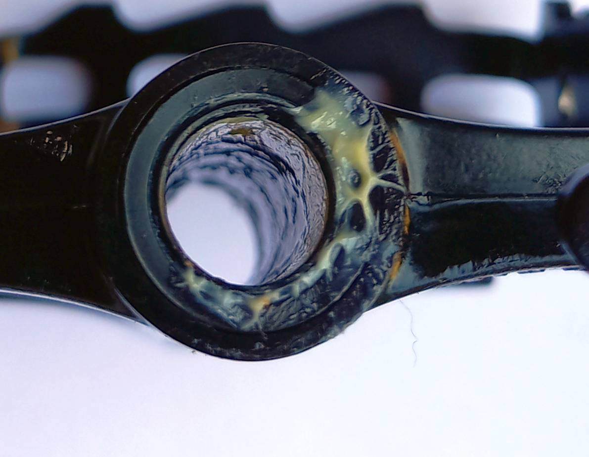

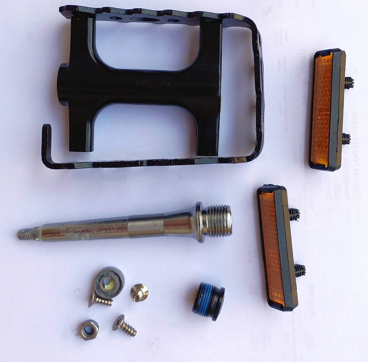

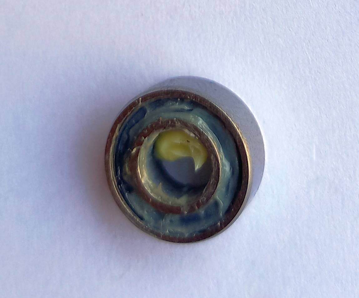

Gość Napisano 19 Sierpnia 2022 Napisano 19 Sierpnia 2022 Pedały przyszły Rozebrałem jeden i okazuje się, ze jest tam tylko 1 łożysko 6x13x5 (szukanie w necie dało wynik m.in. https://www.sklep.neronpila.pl/Lozysko-686-ZZ-EZO-6x13x5-p60636 ) Są też oczywiście na Allegro i takie po 1,55 zł. Demontaż i montaż nie jest trudny. Zaciekawiło mnie, że bez tego plastykowego korka dokręcanego/wykręcanego imbusem pedał ma spory luz poosiowy. Po wkręceniu mocno korna luz znika. Pedały obracają się dość lekko, teraz czas na przetestowanie w rowerze

Dokumosa Napisano 19 Sierpnia 2022 Napisano 19 Sierpnia 2022 To łożysko nie przenosi prawie żadnej siły. Jest tylko po to, żeby korpus nie miał luzów osiowych. Cała siła napędowa idzie przez ślizg. Nośność łożysk w tych wymiarach, biorąc pod uwagę topowe marki to 20kg. Tych co sprzedają te pedały jako "maszynowe" powonno się wieszać za jaja przy najbardziej ruchliwych DDR
Gość Napisano 20 Sierpnia 2022 Napisano 20 Sierpnia 2022 Ano w takich czasach żyjemy. Na stronie producenta jest opis (niestety nie zwóciłem uwagi przed zakupem): Weight:268g/pr Body:Aluminum Cage:Aluminum Spindle:Cromoly Bushing:1 DU Bearing:1 Cartridge Seal:1 Rubber(patent) Czyli 1 łożysko i 1 tuleja ślizgowa z materiału DU. Szukanie w Google dało taki wynik: https://www.biznesfinder.pl/poradnik/przemysl/gdzie-znajduja-zastosowanie-lozyska-slizgowe-z-materialu-du-96748 "Materiał DU – kompozyt PTFE na bimetalicznej taśmie stalowej" Ale oczywiście jak sprzedający napisze "pedały na łożyskach maszynowych" to zawsze się wybroni, że miał na myśli 2 łożyska w 2 pedałach

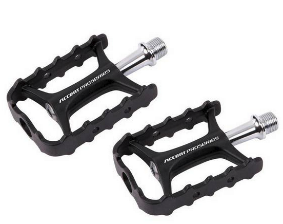

Gość Napisano 20 Sierpnia 2022 Napisano 20 Sierpnia 2022 A jeszcze taki kwiatek. Niektórzy chyba przeginają z cenami, trzeba być naiwnym aby od nich kupować I to https://rowerek.pl/product-pol-9257-Pedaly-Accent-Volume-lozyska-maszynowe-lekkie.html Czy to nie jest prawie to samo, co Zeray?
Dokumosa Napisano 20 Sierpnia 2022 Napisano 20 Sierpnia 2022 Te accenty kiedys mialem. Dwa łozyska maszynowe. Marne trzymanie buta.
Gość Napisano 20 Sierpnia 2022 Napisano 20 Sierpnia 2022 No i widzę, że korek metalowy a nie plastykowy jak w Zeray. Niewykluczone że to własnie ta chińska firma produkuje pod marką Accent
