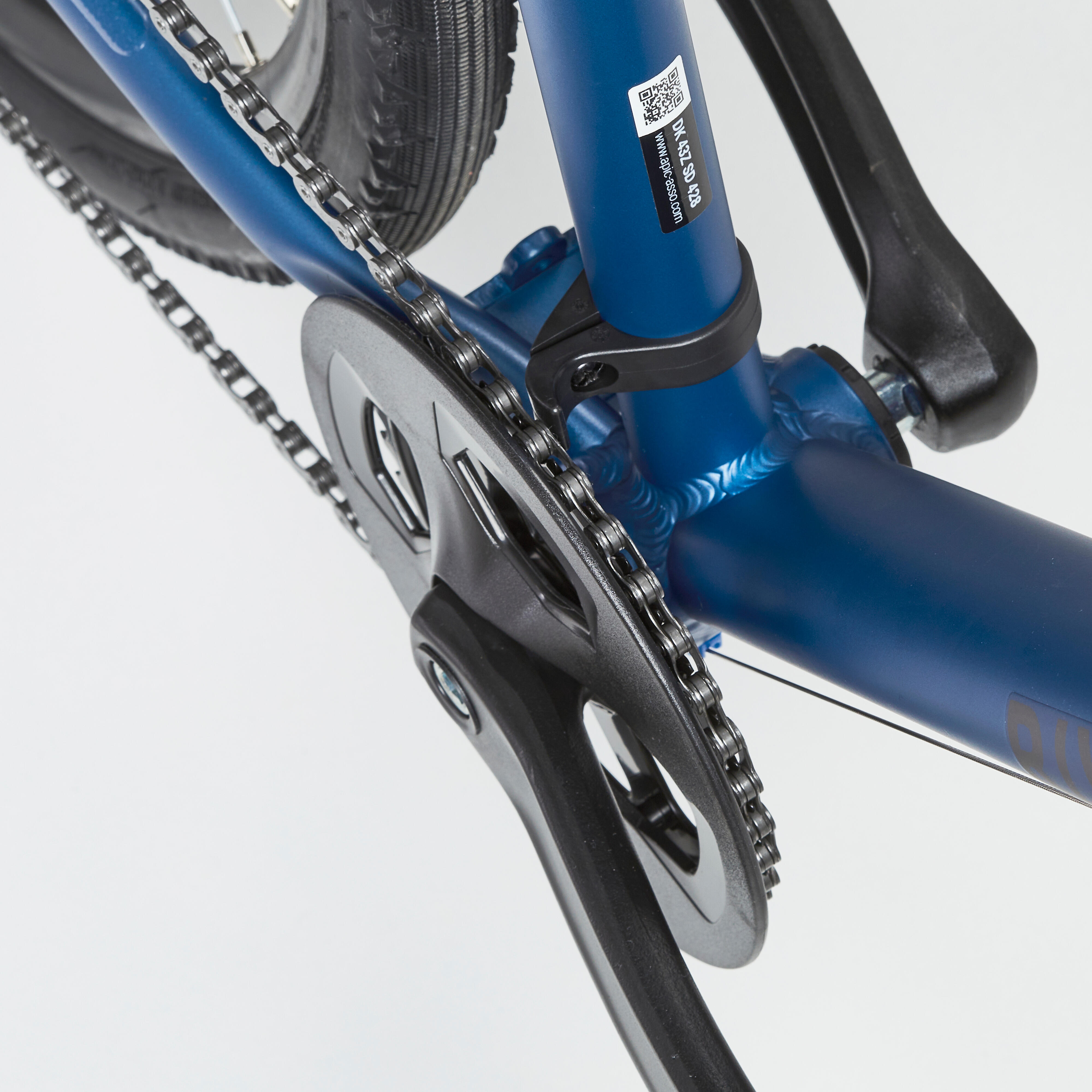

Wojcio Napisano 27 Lipca 2022 Napisano 27 Lipca 2022 Jest jeszcze jeden haczyk - nawet jak linkę się poprowadzi w pełnym pancerzu, to trzeba kupić obejmę z oporą na koniec pancerza, bo rama tego nie ma, a przednia przerzutka potrzebuje doprowadzenia samej linki, a nie pancerza - koniec pancerza musi się o coś oprzeć. Nie znalazłem takiego czegoś w sklepie.
remover Napisano 27 Lipca 2022 Napisano 27 Lipca 2022 Tam jest obejma zapobiegająca spadaniu łańcucha. Obstawiam, że bez większych problemów da się zamontować do tej obejmy coś takiego. Ale masz rację. Trzeba wziąć to pod uwagę.
Wojcio Napisano 27 Lipca 2022 Napisano 27 Lipca 2022 Połączenie takiej plastikowej obejmy z tym metalowym elementem to słaby pomysł. Potrzebny gotowy, metalowy element, np. taki. Ale to jest do cienkich rur stalowych i wpierw trzeba zmierzyć tu rurę i poszukać takiej części.
