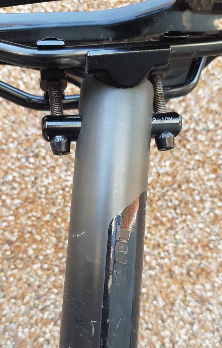

Gość Napisano 21 Lipca 2022 Napisano 21 Lipca 2022 Widzę że śruba nadal opiera się o sztycę. Accent w pełnej okazałości.
abdesign Napisano 21 Lipca 2022 Napisano 21 Lipca 2022 1 godzinę temu, skom25 napisał: nadal opiera się o sztycę Takie ujęcie. Tak jak kolega wyżej napisał, nie dotyka ale ciasno jest, miejsca zostaje mniej niż 1mm. Filip jak Ty chcesz mieć tę sztycę w swoim Eskerze dla komfortu kręgosłupa to sobie Exe odpuść. Lepsza (moim zdaniem) będzie Evo i to ta z offsetem. Już niezależnie od tego że ma lepsze jarzmo.
