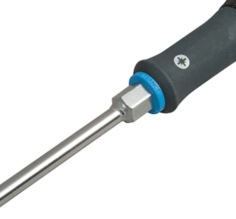

Ja mam takie śrubokręty, na których jest specjalne miejsce do założenia klucza płaskiego i można kręcić nie tylko ręką na rękojeści, ale z dźwignią. Nie masz może takowego?
