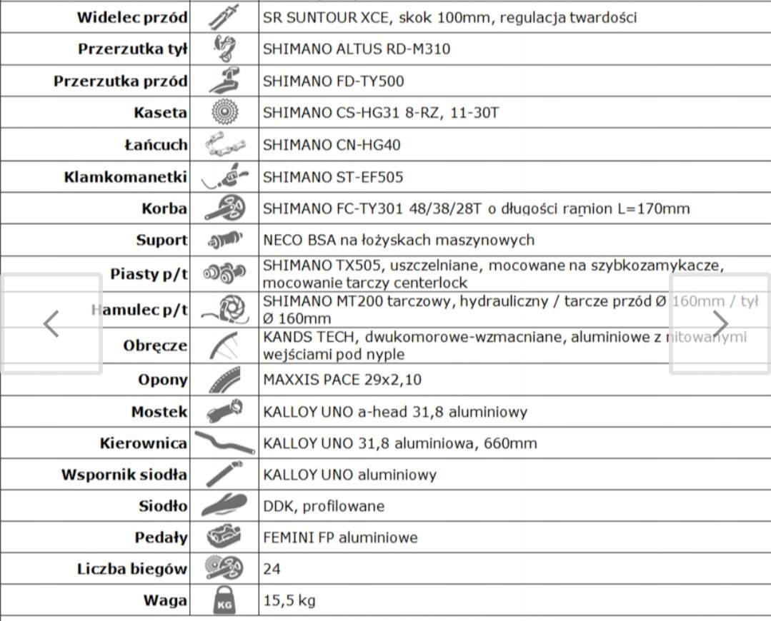

Piotr1000 Napisano 25 Czerwca 2022 Napisano 25 Czerwca 2022 Witam mam taki osprzęt, chciałbym zmienić na 1 lub 2 tarcze z przodu. Ale nie szaleć z cenami
Mihau_ Napisano 25 Czerwca 2022 Napisano 25 Czerwca 2022 Najpierw musisz wiedzieć co chcesz osiągnąć albo czego ci brakuje. Dopiero wtedy możemy rozmawiać o tym co kupić Najtaniej odkręcić jedną tarczę z przodu (czy tam odciąć jeśli nie ma możliwości), ograniczyć przerzutkę na zakresach i voilà, masz napęd 2x za darmo

Mod Team bogus Napisano 28 Czerwca 2022 Mod Team Napisano 28 Czerwca 2022 Uproszczenie da ci tylko napęd 1x, bo czy będziesz miał tyle samo części co obecnie. Dalej masz przerzutkę i manetkę, a czy klikasz nimi 1 czy 2 razy to już bez znaczenia przy poprawnej regulacji. Określ budżet, bez tego ani rusz.
Chleje24na7 Napisano 28 Czerwca 2022 Napisano 28 Czerwca 2022 Ostatnio zajechał się mojej dziewczynie napęd w tanim MTB co dojeżdża do pracy i generalnie złożyłem za grosze fajny napęd 1x9. Niestety masz klamkomanetki i to trochę koszty podbije, ale proponuję Ci taki zestaw. Taniej nie da się zejść wg mnie (wrzucam najtańsze aukcje na allegro) Przerzutka tylna SRAM X-4 7/8/9rz. - 00.7515.033.000 - 12181614150 - Allegro.pl - 87zł ze smartem Manetka SRAM X5 - CentrumRowerowe.pl 120zł Kaseta Sunrace 9rz. 11-40 CSM980 Nickel OEM - CSM980.9AX0 - 12018565988 - Allegro.pl 107zł Łańcuch 9rz Shimano Deore CN-HG53 114ogniw+pin BOX - ICNE60709138I - 12134097610 - Allegro.pl - 59 ZĘBATKA NARROW WIDE DECKAS 36T 104 BCD - 32T34T36T - 12281193150 - Allegro.pl 47zł Klamka Shimano ALTUS BL-MT200 prawa hydrauliczna - EBLMT200RL - 11382845774 - Allegro.pl 80zł Klamka Shimano ALTUS BL-MT200 lewa hydrauliczna - EBLMT200LL - 9971130306 - Allegro.pl 80zł W sumie to ci da 580zł za komplet+ koszty przełożenia i przelania hamulców. Taniej wg mnie nie da się zejść. Przerzutkę warto zmienić na SRAM bo Shimano 9 rzędowe nie poradzą sobie dobrze z kasetą 11-40 Edit: Zauważyłem, że to są hydrauliczne klamkomanetki.
remover Napisano 28 Czerwca 2022 Napisano 28 Czerwca 2022 Korbę jeszcze trzeba doliczyć, bo TY301 nitowana jest. I suport ewentualnie jeżeli nowa będzie HTII. No i ponieważ to są hydroklamkomanetki trzeba przerzutkę od Shimano.
Chleje24na7 Napisano 28 Czerwca 2022 Napisano 28 Czerwca 2022 @remover - manetki są 3x8. Dlatego już lepiej zmienić ewentualnie do taniego 1x9 zestaw na SRAM (wózek i górne kółko z offsetem lepiej ogarnie 40T)
Piotr1000 Napisano 28 Czerwca 2022 Autor Napisano 28 Czerwca 2022 6 godzin temu, Chleje24na7 napisał: Ostatnio zajechał się mojej dziewczynie napęd w tanim MTB co dojeżdża do pracy i generalnie złożyłem za grosze fajny napęd 1x9. Niestety masz klamkomanetki i to trochę koszty podbije, ale proponuję Ci taki zestaw. Taniej nie da się zejść wg mnie (wrzucam najtańsze aukcje na allegro) Przerzutka tylna SRAM X-4 7/8/9rz. - 00.7515.033.000 - 12181614150 - Allegro.pl - 87zł ze smartem Manetka SRAM X5 - CentrumRowerowe.pl 120zł Kaseta Sunrace 9rz. 11-40 CSM980 Nickel OEM - CSM980.9AX0 - 12018565988 - Allegro.pl 107zł Łańcuch 9rz Shimano Deore CN-HG53 114ogniw+pin BOX - ICNE60709138I - 12134097610 - Allegro.pl - 59 ZĘBATKA NARROW WIDE DECKAS 36T 104 BCD - 32T34T36T - 12281193150 - Allegro.pl 47zł Klamka Shimano ALTUS BL-MT200 prawa hydrauliczna - EBLMT200RL - 11382845774 - Allegro.pl 80zł Klamka Shimano ALTUS BL-MT200 lewa hydrauliczna - EBLMT200LL - 9971130306 - Allegro.pl 80zł W sumie to ci da 580zł za komplet+ koszty przełożenia i przelania hamulców. Taniej wg mnie nie da się zejść. Przerzutkę warto zmienić na SRAM bo Shimano 9 rzędowe nie poradzą sobie dobrze z kasetą 11-40 Edit: Zauważyłem, że to są hydrauliczne klamkomanetki. Dobra kwotę wyszła. Szukam czegoś do 900 zł
Thomass13 Napisano 28 Czerwca 2022 Napisano 28 Czerwca 2022 W dniu 25.06.2022 o 21:34, Mihau_ napisał: Najpierw musisz wiedzieć co chcesz osiągnąć albo czego ci brakuje. Dopiero wtedy możemy rozmawiać o tym co kupić Najtaniej odkręcić jedną tarczę z przodu (czy tam odciąć jeśli nie ma możliwości), ograniczyć przerzutkę na zakresach i voilà, masz napęd 2x za darmo Ja tak zrobiłem u siebie z korba 3 rzędowa na hollowtech 2. Pozbyłem się największej zębatki 48 T. Dokupiłem za kwotę jakoś 58 zł zębatki nowe w sklepie biostern.pl 26T oraz 36T. Z dużej zębatku obciąłem miejsca mocowania śrub bo nie mogłem znaleźć podkładek które to razem by skręciły (szlifierka kątową). Piłką do metalu cięcie tego zajęło by wieki. Korbę dorwałem dosłownie za 100 zł i tak w cenie 100 zł mam korbę w napędzie 2 x 10. PS. ceny podaję jeszcze jak było przed pandemią i podwyżkami.
Chleje24na7 Napisano 28 Czerwca 2022 Napisano 28 Czerwca 2022 8 godzin temu, Piotr1000 napisał: Dobra kwotę wyszła. Szukam czegoś do 900 zł Jak tutaj jeden z kolegów wspominał będzie wymagana wymiana korby to około 200-300zł trzeba doliczyć. Niestety w Twojej nie idzie wymienić pojedynczych zębatek

keltu Napisano 30 Czerwca 2022 Napisano 30 Czerwca 2022 Może coś takiego https://pl.aliexpress.com/item/4001340116665.html HT2, wymienne blaty, zębatka NW i możesz od razu kupić z suportem albo bez. Kwestia tylko dobrania odpowiednigo blatu. Na której tarczy z przodu najczęściej jeździłeś?
remover Napisano 30 Czerwca 2022 Napisano 30 Czerwca 2022 Jak napis CLAW razi, to jeszcze jest Prowheel MPX11 lub JIANKUN IXF.
Piotr1000 Napisano 1 Lipca 2022 Autor Napisano 1 Lipca 2022 Najczęściej na 3 tarczy, lasy i pola czasami 2 tarcza
Piotr1000 Napisano 5 Lipca 2022 Autor Napisano 5 Lipca 2022 W dniu 30.06.2022 o 14:12, keltu napisał: Może coś takiego https://pl.aliexpress.com/item/4001340116665.html HT2, wymienne blaty, zębatka NW i możesz od razu kupić z suportem albo bez. Kwestia tylko dobrania odpowiednigo blatu. Na której tarczy z przodu najczęściej jeździłeś? Najczęściej na 3 tarczy, ale lasy, pola itp na 2 tarczy
keltu Napisano 5 Lipca 2022 Napisano 5 Lipca 2022 No to wziąłbym pewnie 40 albo 42T w zależności jaką kasetę wybierzesz
Piotr1000 Napisano 5 Lipca 2022 Autor Napisano 5 Lipca 2022 A do tej kasety co mam w tej chwili jest opcja? Czy trzeba inna
remover Napisano 5 Lipca 2022 Napisano 5 Lipca 2022 Jeżeli kaseta i łańcuch jest w dobrym stanie możesz ją zostawic. Tylko trzeba dobrze sie zastanowić jaki blat do tego, bo kaseta 11-30, a minimalny blat bcd 104 jest 32. Może być zbyt twardo. No i taka zmiana jest bez sensu - tracisz zakres przełożeń na korbie i nie uzyskujesz go na kasecie
Piotr1000 Napisano 5 Lipca 2022 Autor Napisano 5 Lipca 2022 Faktycznie, nic mi to nie da. Łańcuch, przebieg 600 km. Szukam taniego zestawu korba + kaseta. Ale jaka nie wiem, jakaś propozycja z Twojej strony.
remover Napisano 5 Lipca 2022 Napisano 5 Lipca 2022 No jak az tak bardzo chcesz naped 1x... Korba do kupienia raczej na ali. Claw z linku powyżej lub IXF. Jedna i druga z zębatka NW 104 bcd. Inna dobra opcja Prowheel MPX11. Ta z kolej ma mocowanie zebatki Sram direct mount, pewnie znajdzie się inna aukcja razem z zębatka. Potrzebujesz z ofsetem 6deg lub 6mm, chinczyki różnie to piszą. Mozna kupowac od razu z suportem lub kupic lokalnie sm-bb52. Dalej masz wybrać 1x9 lub 1x10. 1x9 Przebrandowana przerzutka Microshift (zgodna z shimano) https://www.decathlon.pl/p/przerzutka-rowerowa-tylna-7-9-rzedowa/_/R-p-100594?mc=8328484 Przebrandowana manetka Microshift (zgodna z shimano) https://www.decathlon.pl/p/manetka-przerzutki-9-biegowej/_/R-p-311733?mc=8555781 Kaseta https://allegro.pl/oferta/kaseta-sunrace-9rz-11-40-csm980-nickel-oem-12018565988 (tylko trzeba sie upewnić że przerzutka obsluzy 40T, zadzwon\napisz do Deca). Jezeli nie obsłuży to inna kasetę 9x 11-36. https://allegro.pl/oferta/kaseta-sunrace-csm909-11-36t-9-rzedowa-alivio-czar-11752780156 Łańcuch 8x może zostać jeżeli jest nierozciągnięty, bez wzgledu na przebieg. 1x10 Manetka https://www.decathlon.pl/p/manetka-przerzutki-10-biegowej/_/R-p-300748?mc=8405196 Przerzutka https://www.decathlon.pl/p/przerzutka-rowerowa-tylna-10-rzedowa/_/R-p-188212?mc=8402926 Kaseta, największy wybór na ali budżetowo jakis Sunshine 11-40 https://m.pl.aliexpress.com/item/1005004144047028.html Lancuch Shimano HG54 lub tez mozna z Decatlona, bo to przebrandowany KMC x10. Zebatke do korby wybierasz tak żeby z wybraną kasetą zakres przełożeń byl zbliżony do tego ktorego używasz obecnie. UZYWASZ A NIE MASZ. Różne kalkulatory przełożeń mogą byc pomocne. No i oczywiście klamki do hydraulików. Kolega dał wyżej linki.
Chleje24na7 Napisano 6 Lipca 2022 Napisano 6 Lipca 2022 Ja bym nie pakował się w microshifta, na moje oko jest to podejrzanie tanie (droższe ich grupy są ok). Pewność działania 1x9 przy 40T daje tylko przerzutka SRAM X4 z manetką X5 z tańszych rozwiązań.
