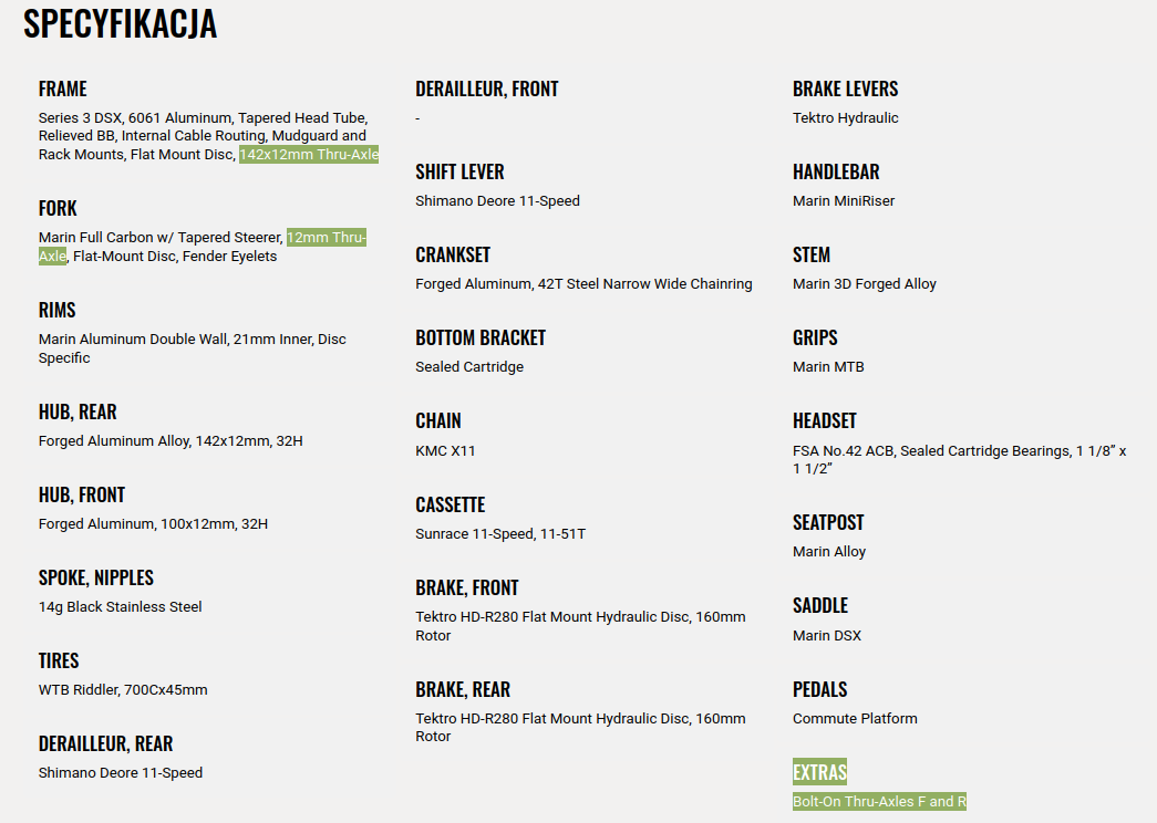

jartan Napisano 24 Czerwca 2022 Autor Napisano 24 Czerwca 2022 dsx1 mi sie podoba i miesci sie w moim budzecie. Gdzie w specyfikacji roweru jest wzmianka ze ma sztywne osie? Ze względu na moją prace nie moge jezdzic rowerem tak czesto jak bym chciał
spidelli Napisano 24 Czerwca 2022 Napisano 24 Czerwca 2022 Thru axle Jak trafisz DSX2 to bierz, różnica 200 zł nie oddaje różnicy w osprzęcie - dwójka ma 12 biegów i zewnętrzne łożyska suportu.

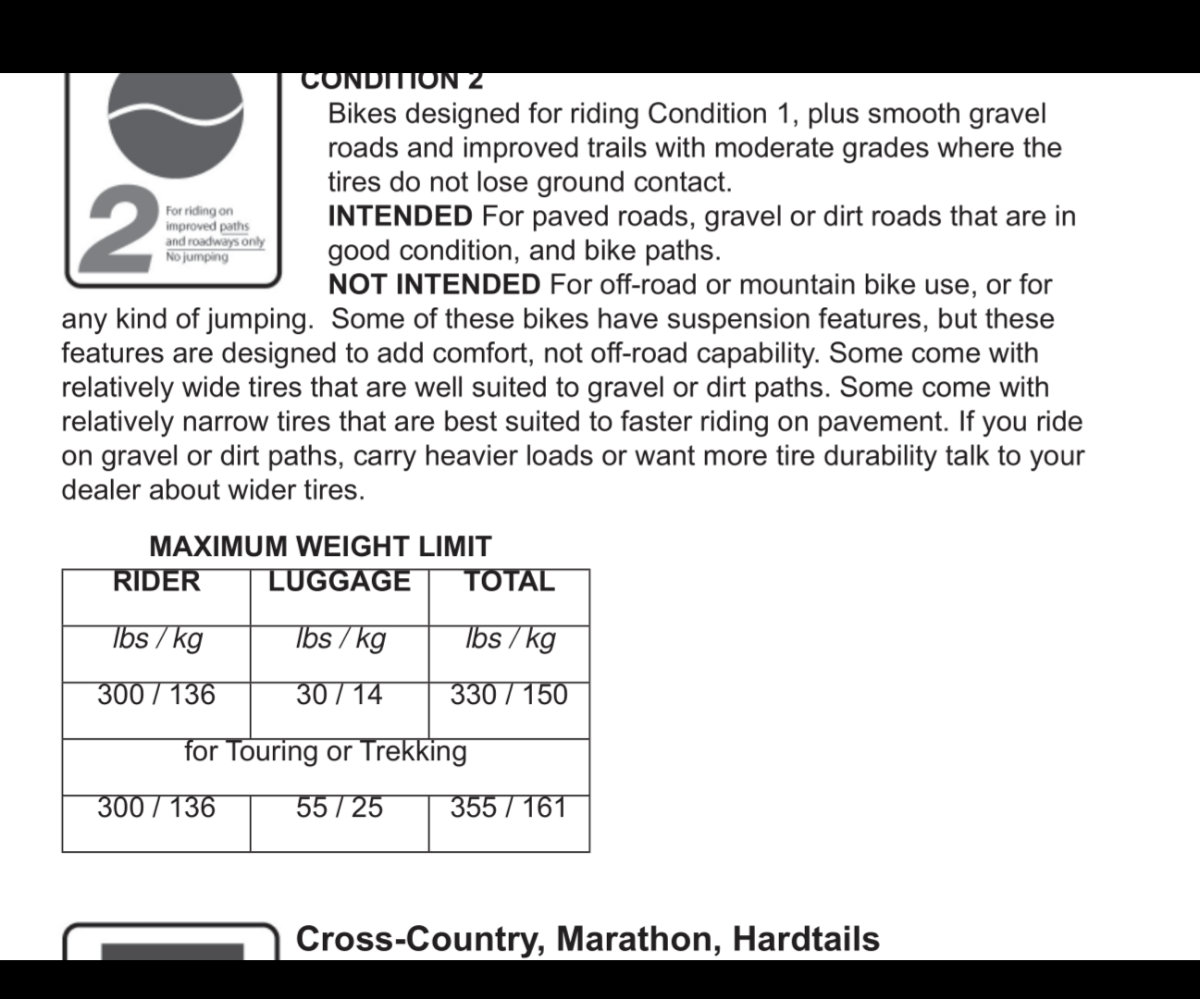

spidelli Napisano 24 Czerwca 2022 Napisano 24 Czerwca 2022 Ze strony Marina: https://www.marinbikes.com/pl/about/suport Bicycle Owners Manual, str.39

Mihau_ Napisano 24 Czerwca 2022 Napisano 24 Czerwca 2022 Cytat Na jednej zebatce nigdy nie pokonam tej górki Ale to nie ma znaczenia ile masz blatów z przodu. Liczy się ratio całego napędu a składa się na niego korba+kaseta 40 minut temu, jartan napisał: Gdzie w specyfikacji roweru jest wzmianka ze ma sztywne osie? thru axle, 12x100, 12x142, ewentualnie sugerowanie się zdjęciami czy nie ma otwartych haków
