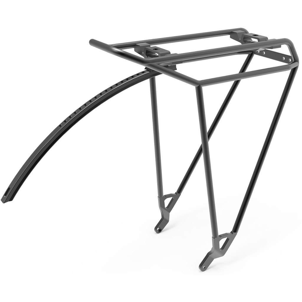

szy Napisano 12 Maja 2022 Napisano 12 Maja 2022 W dniu 29.04.2022 o 13:08, chudzinki napisał: A ja się obawiam wąskich kapci w crossach przy takiej wadze. Na Waszym miejscu szukałbym solidnego MTB, np. Unibike. Szerokie opony będą dobrze amortyzować, a większe opory będą działały na plus w tym przypadku. Zupełnie nie trzeba się tego obawiać. Ważę 100+, choć nie 120, sakw mam zwykle jakieś 8-12 kilo, dwie lub cztery, bo "głupi" dron zajmuje pół jednej ;), a gumę łapię raz na 2-3 lata. Jeżdżę zawsze na ciśnieniu w okolicach 5 barów i marathonach o szerokości 1.5-1.6 z wkładkami antyprzebiciowymi - kiedyś zwykłe, potem Supreme, teraz Plus Tour. Nie jest tak źle Godzinę temu, chudzinki napisał: W jakim dziale pracujesz? 🤔 Szpieg z krainy rowerowców! 🧐 Nie wiem czy pracuje, czy nie, ale generalnie dobrze życzę małym markom. Rozwój takich "rzemieślniczych" firm dobrze robi całemu rynkowi, opanowanemu przez największych graczy. Żeby jeszcze nauczyli się bagażniki montować prosto, bo rower nienajgorszy (trekking - ❤️, wiadomo), a bagażnik do mnie krzyczy "ratunku, zamontujcie mnie prosto!" Szy.

Greg0rek Napisano 13 Maja 2022 Napisano 13 Maja 2022 W dniu 12.05.2022 o 10:32, szy napisał: Nie wiem czy pracuje, czy nie, ale generalnie dobrze życzę małym markom. Rozwój takich "rzemieślniczych" firm dobrze robi całemu rynkowi, opanowanemu przez największych graczy. Żeby jeszcze nauczyli się bagażniki montować prosto, bo rower nienajgorszy (trekking - ❤️, wiadomo), a bagażnik do mnie krzyczy "ratunku, zamontujcie mnie prosto!" Hehe nie, moja branża jest zupełnie inna. Widziałem na żywo, nie pamiętam czy był poziomo, pamietam że to rozwiązanie też w elopsie900 widziałem ale nie koniecznie chciałbym je mieć, bo wg mnie nośność dynamiczna jest wyraźnie mniejsza niż bagażnik normalny który ma mocowanie również w kierunku sztycy siodła.
szy Napisano 14 Maja 2022 Napisano 14 Maja 2022 Dokładnie rok jeździmy z takim bagażnikiem i naprawdę wszystko jest bardzo w porządku. Zamiast dwóch cienkich wsporników masz gruby, sztywny pałąk z tworzywa biegnący pod błotnikiem: Że to dobre rozwiązanie świadczy fakt, że przybywa marek, które zaczynają je stosować. Szy.
Greg0rek Napisano 14 Maja 2022 Napisano 14 Maja 2022 @szy Dzięki za wyjaśnienie, nie wiedziałem o tym dodatkowym elemencie, nie wiedziałem o nim dopóki nie zamontowałem Hamax Siesta na 17" ramę. Pręty stykały się z tym wygiętym do góry prętem bagażnika, wszystko cacy, wsadziłem młodszą pociechę, nie mogę przetoczyć roweru! Omg, śruby łączące ten element z bagażnikiem zablokowały koło, na szybko demontaż bagażnika i pojechaliśmy na pierwszą przejażdżkę (10km) Wrócmy do mojego zakupu. Z crosa zrobił się jakby mtb poprzez koła, chłopaki wrzucili duże opony Continental double fighter 2.0 jeżdżą po twardym i szutrze z małymi oporami. Rower naprawdę spełnia moje wymagania, jest sztywny zwarty (przy zablokowanym amortyzatorze) i dosyć sztywny z odblokowanym (jest dobity powietrzem mocniej). Jak jadę na siodełku amor pracuje jak powinien, trochę bardziej komfortowo jest z odblokowanym. Dopiero gdy stanę na pedałach i obciążę kierownicę wtedy się kompresuje do ok połowy bo ma jeszcze zakres pracy. Siodełko... Muszę pojeździć i się przyzwyczaić, wielokrotnie odciążałem 4litery stojąc częściowo na pedałach. Więc pracy sztycy dużo nie uświadczyłem. Po zapoznaniu się z forum nie spodziewam się po niej wiele, zapewne zostanie w przyszłości wymieniona. Siodełko nie ma regulacji pochylenia (jedynie przód tył), szkoda myślałem że to trochę pomoże.. Ps. Gdzie hostujecie zdjęcia? Mam jedno (jutro mogę zrobić jak bedzie widno) ale 5mb :/ i nawet przycięcie nie pomoże bo limit to 1mb?
