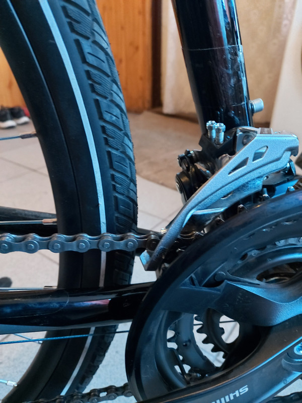

Palindas Napisano 24 Marca 2022 Napisano 24 Marca 2022 Dzień dobry Prosiłbym o poradę jak naprawić ten problem. Przerzutka wrzyna się w koło, a łańcuch trzeszczy bo za bardzo ociera o przerzutkę.

medik Napisano 24 Marca 2022 Napisano 24 Marca 2022 Na moje oko to nie jest kwestia wyregulowania przerzutki, tylko jej zamocowania na ramie. Prowadnica przerzutki nie jest w linii z łańcuchem.

Fikander Napisano 24 Marca 2022 Napisano 24 Marca 2022 Cytat Będę próbował aż mi się uda. Co Ty na to? Pozostaje życzyć powodzenia. Masz przekrzywioną przerzutkę, do tego zamontowaną za nisko. Litosci, aż szoruje Ci o oponę. Jak tego sam nie dostrzegasz a pytasz o jakieś mocowanie linki, to najlepszym pomysłem na jaki w końcu wpadniesz to wizyta w serwisie. Polskie fora nie mają tu nic do rzeczy, naprawdę czasem najlepszą radą dla niektórych jest serwis.

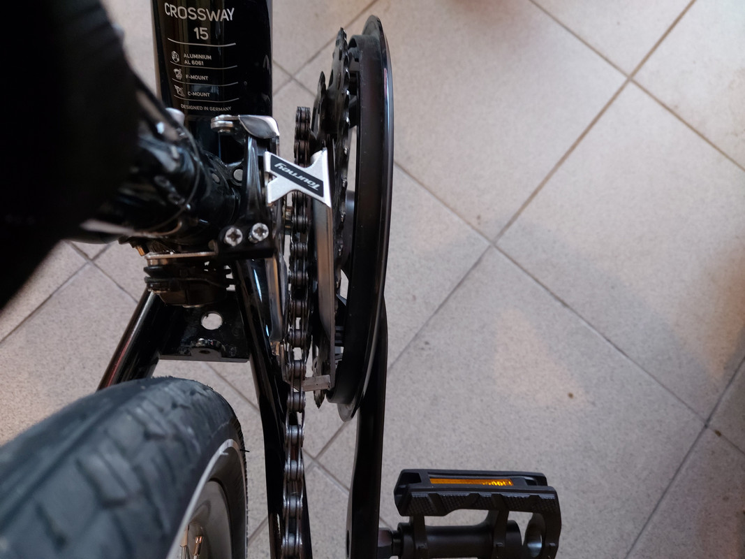

cervandes Napisano 25 Marca 2022 Napisano 25 Marca 2022 Wózek przerzutki ma być ustawiony równolegle do zębatek korby. Nie pod skosem, tylko równolegle. Dodatkowo wózek ma mijać się z największą zębatką o 1-2mm, nie więcej. A potem pozostaje regulacja. Sugeruję odpalić jakikolwiek filmik z regulacji przedniej przerzutki na YT. Ja zawsze regulowałem przednie przerzutki tak, że zaczynałem od ustawienia środkowego biegu na korbie a dopiero gdy ten był idealnie - zajmowałem się ogranicznikami dla najmniejszej i największej zębatki. Kolegom wybacz, zapomnieli, że kiedyś też robili to po raz pierwszy.

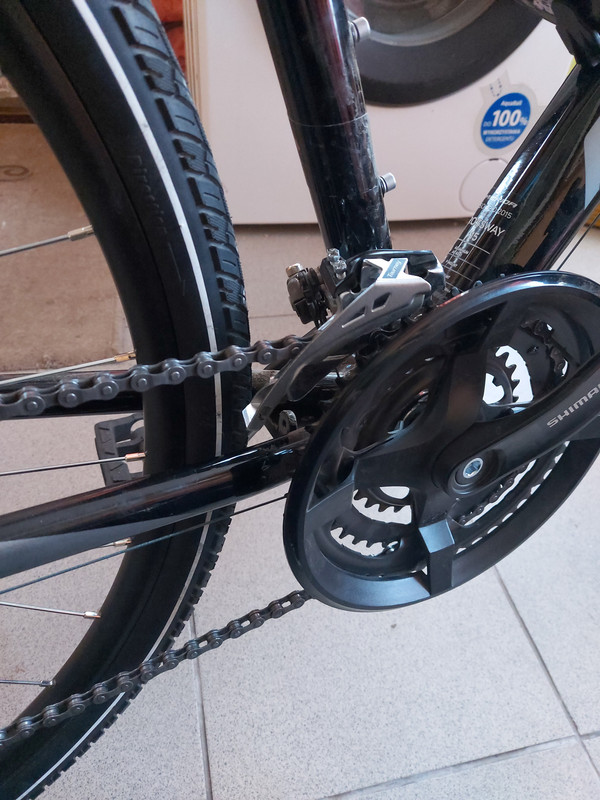

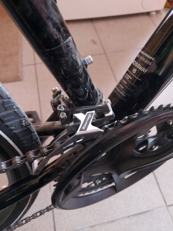

Palindas Napisano 25 Marca 2022 Autor Napisano 25 Marca 2022 A co o tym powiecie? Czy prowadnica nie jest krzywa?
Gość Napisano 25 Marca 2022 Napisano 25 Marca 2022 Nie, jest prosta. Jest po prostu krzywo przykręcona.
Palindas Napisano 25 Marca 2022 Autor Napisano 25 Marca 2022 Nie wiem tylko jak tę linkę zamocować. Czy to ma znaczenie?
dovectra Napisano 25 Marca 2022 Napisano 25 Marca 2022 Godzinę temu, Palindas napisał: A co o tym powiecie? Czy prowadnica nie jest krzywa? Żle , spróbuj jeszcze raz, prowadnica Równolegle do koronek i 1-2 mm nad największą koronką przy max wychyleniu. 25 minut temu, Palindas napisał: Nie wiem tylko jak tę linkę zamocować. Czy to ma znaczenie? Tak jak była wcześniej, żeby ciągnęła ramię , Ma znaczenie, tam jest rowek pod śrubą na linkę.

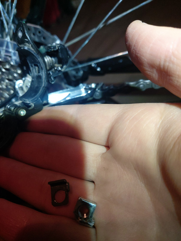

Palindas Napisano 25 Marca 2022 Autor Napisano 25 Marca 2022 Dobra, jest grubo. Wie ktoś może skąd te ramy wypadły gdy demontowalem śrubę od przerzutki? 😐
Fikander Napisano 25 Marca 2022 Napisano 25 Marca 2022 O proszę kolega skorzystał dosłownie z każdej rady jaką dostał na polskim forum, obejrzał ze 4 filmy z regulacją, zajrzał do manuala, ustawił nawet przerzutkę rozumiejąc słowo równolegle. Moim zdaniem śrubki nie służą do blokowania linki, tylko wypadły z instrukcji - były w nią zawinięte. Poproszę o ostrzeżenie. Bardzo mi się należy.
