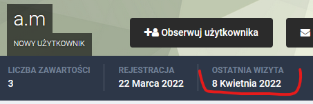

TheJW Napisano 2 Stycznia 2023 Napisano 2 Stycznia 2023 @Ania26 Ania z Poznania chyba nie doczeka się odpowiedzi od autorki...
