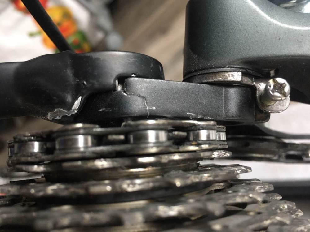

KasiaR. Napisano 15 Lipca 2022 Autor Napisano 15 Lipca 2022 Witam, przybył ...ogólnie wygląda jak nowy - jeśli chodzi o napęd. Martwi jednak ta rysa na na tylnej przerzutce. Nie wiem czy dobrze widać na tym zdjęciu, ale inne nie są duże i nie mogę tu wrzucić. Myslicie , że jest to pęknięcie ? Do wymiany , naprawy??? wszystko jest tam sztywne , nic na oko nie "lata" ale widać że albo jest po jakimś konkretnym uderzeniu albo nie wiem co to..... Najważniejsze dla mnie jest to czy jest bezpieczne?! bo nie mam zamiaru się zabić , bo coś się pode mną złamie.
Gość Napisano 15 Lipca 2022 Napisano 15 Lipca 2022 Po pierwsze, to jest hak. Cześć wymienna. Po drugie, jest połamany. Po trzecie, jest bardzo krzywy. Po czwarte, jest duża szansa że po takim uderzeniu, przerzutka też jest zmasakrowana. Dobra wiadomość jest taka, że tak jak pisałem, jest to cześć wymienna. Zła jest taka, że raczej nie jest to hak który dostaniesz w pierwszym lepszym sklepie. Jeżeli Canyon to poważna firma, to kupisz go bez problemu. Jeżeli nie, to masz problem. Tymczasem nawet nie próbuj jeździć. Ten hak zaraz się rozpadnie, zmasakrujesz przerzutkę, a jak źle pójdzie, to i koło. Nie wiem czy trafiłem na dobre ogłoszenie, ale na zdjęciach nie było tego widać. Ja bym się skontaktował ze sprzedawcą. Szukaj haka tutaj: https://www.canyon.com/pl-pl/gear/bike-parts/spare-and-wear-parts/spare-wear-parts/

Gość Napisano 15 Lipca 2022 Napisano 15 Lipca 2022 Podałem Ci powyżej stronę, gdzie znajdziesz hak. Patrząc na szybko, to przeciętna cena haka to około 120 zł + przesyłka. Wymienić to sobie wymienisz sama, bo to prosta robota. Gorzej jak przerzutka też jest krzywa. Jest też szansa że hak pogiął się w transporcie, wtedy być może przerzutka nie jest uszkodzona. Niestety, taki to urok kupowania roweru bez oglądania...

Gość Napisano 15 Lipca 2022 Napisano 15 Lipca 2022 Przerzutka działa kiepsko, bo nawet na oko widać że hak jest po prostu krzywy. To nie ma prawa działać. Ja bym tego nie używał, bo może Ci się to rozlecieć w losowym momencie. Nawet na stojaku. Czy przerzutka jest uszkodzona? Dowiesz się po zmianie haka. Tak, hak musi być Canyona. Wątpię żeby Ci się udało dobrać inny. Naprawdę, tu nie ma filozofii. Podałem Ci stronę. Wklepujesz tam numer seryjny i pokazują Ci się części zamiennie. Zamawiasz nowy hak i wymieniasz, co jest absolutnie banalne.

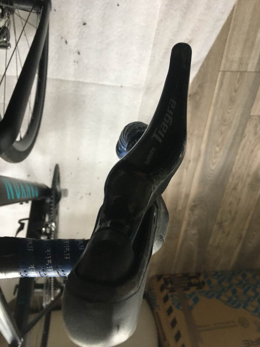

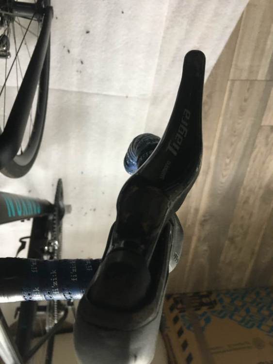

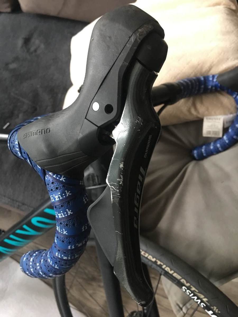

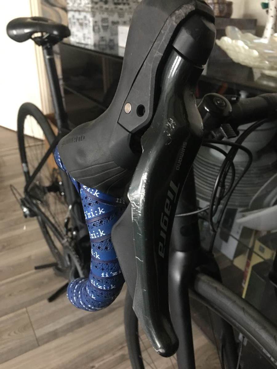

Gość Napisano 15 Lipca 2022 Napisano 15 Lipca 2022 Pokaż zdjęcie manetki. Działa ona w ogóle poprawnie? Bo jeżeli hak jest tak uszkodzony od gleby, to musiało być grubo... Trochę martwiące jest miejsce złamania haka. Z jednej strony opiera się o ramę, a z drugiej o piastę. To naprawdę musiało być mocne uderzenie.

Gość Napisano 15 Lipca 2022 Napisano 15 Lipca 2022 A kto Ci to powie? Zależy jakie to było uderzenie. Rolą haka jest właśnie to, żeby się połamał chroniąc ramę i przerzutkę. Wymień hak i sprawdź. Nie wiem co Ci tam opowiadał sprzedający, ale jeżeli on zaliczył tą glebę i chociaż raz jechał tym rowerem, to nie ma szansy żeby się nie zorientował że coś jest nie tak. Nawet minimalnie odgięty hak, powoduje że biegi zmieniają się źle. Twój ma odgięcie kilkunastu jak nie ponad dwudziestu stopni, co jest katastrofalne. Taki napęd po prostu nie ma prawa działać. Wrzuć zdjęcia przerzutki. Dość łatwo będzie określić, w które miejsce poszła siła uderzenia.

Gość Napisano 15 Lipca 2022 Napisano 15 Lipca 2022 Wybacz, ale... Nie bardzo mając pojęcie o rowerach, zdecydować się na zakup bez oglądania od handlarza to... brawura. Zdjęcia przerzutki wrzuć. Manetka przynajmniej na zdjęciach nie wygląda źle. Nie cieknie z niej płyn pod osłoną?
