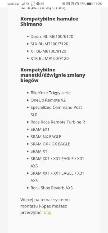

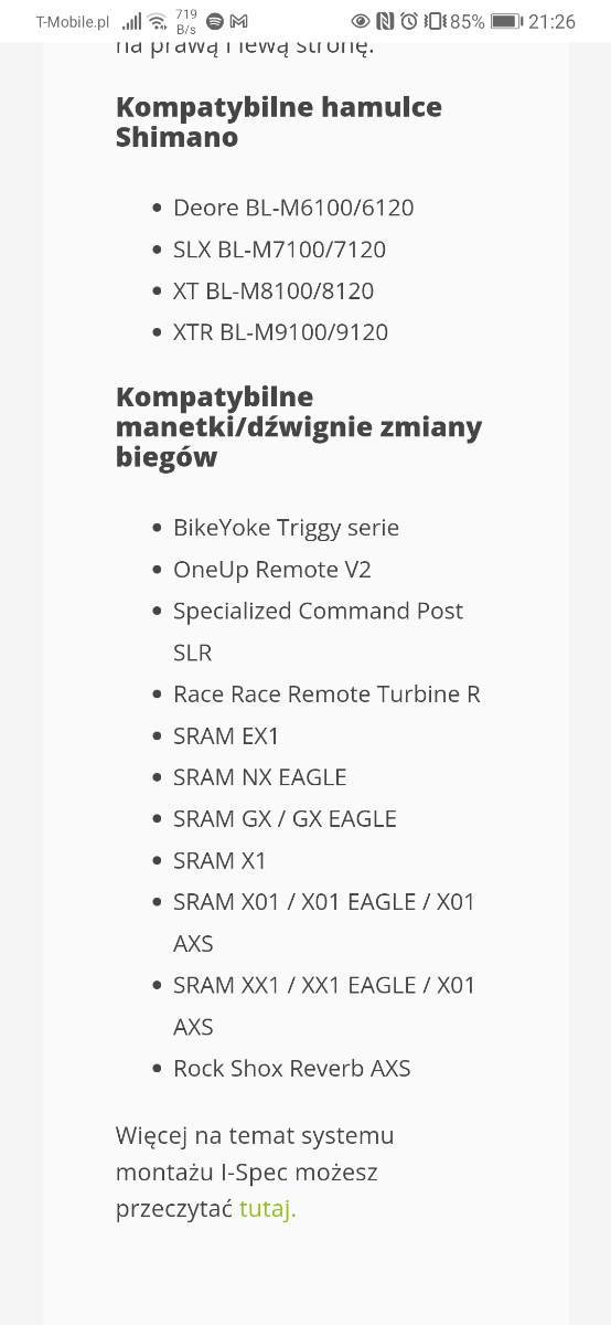

Dokumosa Napisano 4 Marca 2022 Napisano 4 Marca 2022 Widzisz tu gdzieś shimano? BikeYoke Triggy serie OneUp Remote V2 Specialized Command Post SLR Race Race Remote Turbine R SRAM EX1 SRAM NX EAGLE SRAM GX / GX EAGLE SRAM X1 SRAM X01 / X01 EAGLE / X01 AXS SRAM XX1 / XX1 EAGLE / X01 AXS Rock Shox Reverb AXS

Dokumosa Napisano 4 Marca 2022 Napisano 4 Marca 2022 Próbowałem - manetka wychodzi mega niewygodnie. Generalnie trzeba się pogodzić z sl-m5100 chcąc 11s z klamkami mx100. Ew. wymiana klamki. Prawe bl-mt501 powinny się poniewierać po aukcjach jeszcze.
