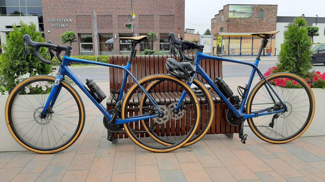

KNKS Napisano 19 Stycznia 2022 Napisano 19 Stycznia 2022 Nowy Addict 30 mieści się w budżecie. Pełna 105 i pochowane kable. 50-34 x 11-32 i do tego geometria endurance. Mam taki jeden w domu i potwierdzam, że to przyjemna, rekreacyjna maszyna.
Strawny Napisano 19 Stycznia 2022 Autor Napisano 19 Stycznia 2022 @KNKS Wygląda całkiem spoko - napiszesz coś więcej o swoich wrażeniach ?
KNKS Napisano 19 Stycznia 2022 Napisano 19 Stycznia 2022 Co tu napisać... Addict 30 model 2020, czyli ten z linkami na zewnątrz. W tym sezonie jeżdziłem nowym Foil'em, a Addict stoi i obsługuje rolkę 😉 Pełna grupa Shimano 105 R7000 - zupełnie wystarczająca. Nie widzę dużej różnicy między 105 R7000 a Ultegra R8000. Naped 10/10. Hamulce nadspodziewanie skuteczne 10/10. Zastrzeżenia mam jedynie do kompaktowego napędu czyli 50/34 x 11-32. Jak dla mnie zbyt miękko, chyba że na ostre góry. Na latanie ustawek po 100km ze średnią w okolicach 29-30 km/h w zupełności wystarczy. Geometria mocno endurance, pozycja odprężona i wygodna. Można jechać kilka godzin bez nadmiernych dolegliwości. Nawet oryginalne siodełko jest wygodne. Do tego w serii karbonowa sztyca. Zrobiłem tym rowerem jakieś 5000km. Bez usterek, bez zastrzeżeń. Jedyne co wymieniłem to seryjne opony 30C na 28C. Jak dla mnie, w tej cenie jest to dobra oferta. Pamiętając o tym że nie jest to rower do ścigania się. Rozmiar M, z pedałami i koszykami waży 9,1kg. Rozmiar L, z wyposażeniem waży 9,3kg.
