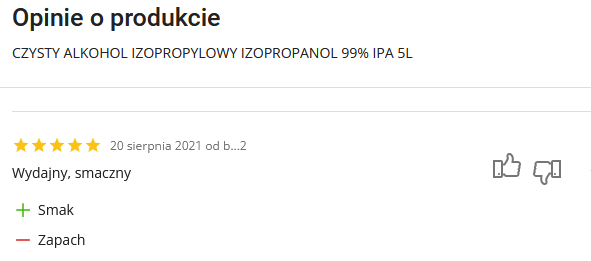

TheJW Napisano 12 Stycznia 2022 Napisano 12 Stycznia 2022 12 minut temu, TheJW napisał: Tylko pić nie wolno! hm...niektórzy mają inne zdanie...
