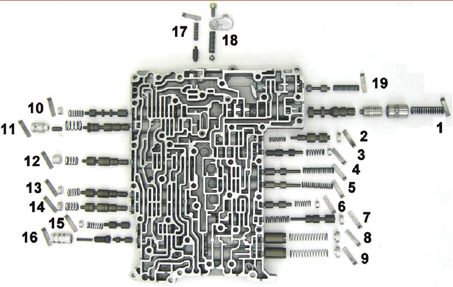

Trzeba dobrze opisać funkcję celu (w uproszczeniu jakie są oczekiwania) i wyjdzie jakie parametry wejściowe należy brać pod uwagę. No i w dzisiejszych czasach oprogramowanie tego i tak będzie dużo łatwiejsze niż całkiem zacnie działająca logika skrzyń automatycznych kiedy wszystko było oparte na "mózgu" hydraulicznym...
W sumie można też wyjść od tego jakie parametry brały pod uwagę prymitywne skrzynie auto.
