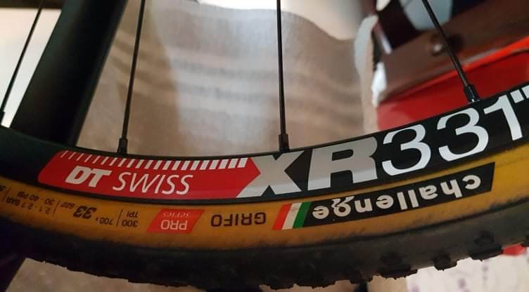

Gość Napisano 21 Października 2021 Napisano 21 Października 2021 Hej, Mam obręcze DT XR361. Czy naklejki które są fabrycznie, da się zdjąć bez problemu? Nie zostaną potem jakieś dziwne ślady kleju? Krótko mówiąc, kolorystyka mocno mi się gryzie z koncepcją roweru i chyba lepiej je zdjąć.
Gość Napisano 21 Października 2021 Napisano 21 Października 2021 Pff, poczytałem trochę i wychodzi na to, że usunięcie jest możliwe w teorii, a w praktyce będzie to długa i bolesna walka. No nic, trzeba polubić czerwony kolor 😒
TheJW Napisano 21 Października 2021 Napisano 21 Października 2021 To jest raczej kalkomania. I to bardzo dobra. Nie liczyłbym, że uda się ją usunąć w jakiś łatwy sposób. Piaskowanie i lakierowanie, ale chyba się nie opłaca... W przeciwieństwie do tej z nowych piast 240, z których sama odpada.
Gość Napisano 21 Października 2021 Napisano 21 Października 2021 Na obręczach WTB, Fulcrum i Accent miałem naklejki, które ewidentnie by zeszły po podważeniu. W sumie to nawet same zaczęły. Po obejrzeniu DT odniosłem wrażenie że są one nieco "wprasowane" w obręcz. Podejrzewam że jest to czymś utwardzona naklejka, pewnie wklejona na gorąco.
TheJW Napisano 21 Października 2021 Napisano 21 Października 2021 Możesz spróbować podgrzać opalarką i sprawdzić, czy gdzieś nie zacznie się łuszczyć, ale moim zdaniem jest to kalkomania nakładana na mokro (jak w modelarstwie) i będzie ciężko ją w ten sposób usunąć. Wydaje mi się, że widziałem film z produkcji obręczy DT i tam właśnie był pokazany sposób aplikacji naklejek.
Gość Napisano 21 Października 2021 Napisano 21 Października 2021 Nie no, koła przejechały 0 metrów, opalarkę zostawię na inne okazje
kazafaza Napisano 21 Października 2021 Napisano 21 Października 2021 O właśnie! Marker albo srej, a najlepiej zamów sobie naklejki w takiej kolorystyce która nie będzie Cię gryźć po gałach. No, chyba że dodatkowe gramy na obręczy to syfkiłamogiła
rambolbambol Napisano 21 Października 2021 Napisano 21 Października 2021 Z moich obręczy DT M512 naklejki zeszły same po tygodniu stania roweru w deszczu.
Gość Napisano 21 Października 2021 Napisano 21 Października 2021 7 minut temu, kazafaza napisał: O właśnie! Marker albo srej, a najlepiej zamów sobie naklejki w takiej kolorystyce która nie będzie Cię gryźć po gałach. No, chyba że dodatkowe gramy na obręczy to syfkiłamogiła Oczywiście że tak! Nie ważne że stalowa rama z widelcem pewnie waży z 3,5-4 kg Oczywiście żartuję. Nie ma prostego sposobu, to nie będę kombinował. O naklejkach myślałem, ale nie będzie to dobrze wyglądało i raczej nie uda się idealnie nakleić.
kazafaza Napisano 21 Października 2021 Napisano 21 Października 2021 Nieee, w takim razie szkoda dodawać kolejnych zbędnych gietów, Wagomir by się spocił Ale ja bym się tak łatwo z naklejkami nie poddawał - aplikacja na mokro i nie ma szans żebyś to zjechał, dasz radę! Nie będą dobrze wyglądać jak się kto przyjrzy, w pędzie będzie git. Jak można mieć czerwone niepasujące naklejki na obręczach, masakrAaAaaAaaaa 🤡
abdesign Napisano 21 Października 2021 Napisano 21 Października 2021 Same naklejki na tych obręczach za trwałe to nie są... odspajają się dość szybko. tyle że niestety one się rozwarstwiają i zdejmowanie spodniej warstwy jest upierdliwe ale bez przesady - namoczysz to zejdą.
Dokumosa Napisano 21 Października 2021 Napisano 21 Października 2021 Nie mieszajcie serii M i XM obręczy bo to zupełnie inne wykończenie samej powierzchni alu jak i typ zastosowanych naklejek (konkretnie naklejki vs. kalkomania). Kalkomanię daje się usunąć acetonem i toluenem ale nie próbowałem na obręczach i nie wiem jak się zachowa sama obręcz
slavi Napisano 21 Października 2021 Napisano 21 Października 2021 acetonem to będzie masakra do żywego amelinium
Gość Napisano 21 Października 2021 Napisano 21 Października 2021 Zapędziłeś się. Lakieru proszkowego, a tym bardziej anody, nie da się ruszyć Acetonem.
kazafaza Napisano 21 Października 2021 Napisano 21 Października 2021 Ale nie zdziwiłbym się gdyby nieco zmatowiło powierzchnię...
siejak1 Napisano 21 Października 2021 Napisano 21 Października 2021 2 godziny temu, TheJW napisał: To jest raczej kalkomania. I to bardzo dobra. Co za bzdury wypisujesz, naklejki na xr to najprostsza naklejka którą podważasz paznokciem, z 6 sztuk xr 391 ściągałem zajmowało mi to max 2min na obręcz.
Dokumosa Napisano 21 Października 2021 Napisano 21 Października 2021 Do niedawna katalog on-line dt podawał dla obręczy z X (XR, XM, EX itp.) "decal type: waterslide" a dla obręczy bez X "vinyl". Obecnie ta info została tylko przy kołach.
Gość Napisano 21 Października 2021 Napisano 21 Października 2021 No to teraz żeście narobili. Kto ma rację?
kazafaza Napisano 21 Października 2021 Napisano 21 Października 2021 Bierz się za zrywanie to się przekonasz, jak się da to super a jak nie to takczysiusiak wyglądają paskudnie w tej niepasującej-do-niczego-czerwieni 🤡
some1 Napisano 21 Października 2021 Napisano 21 Października 2021 Przykryj innymi. Nawet różowe możesz zamówić. https://www.slikgraphics.com/shop/rims/dt-swiss-xr-361-custom-rim-decal-kit/
abdesign Napisano 21 Października 2021 Napisano 21 Października 2021 Z tych złożą same nawet jak nie chcesz:
Gość Napisano 21 Października 2021 Napisano 21 Października 2021 Ale w całości, czy tak jak pisałeś, zostaje klej itd?
siejak1 Napisano 21 Października 2021 Napisano 21 Października 2021 Pisałem wyżej że nic nie zostaje i schodzą łatwo.
Gość Napisano 21 Października 2021 Napisano 21 Października 2021 Dobra, zaczynam się już gubić, bo kilka osób pisze o tym samym i zdania są różne. Temat uważam za wyczerpany.
