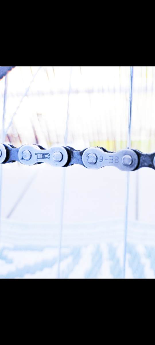

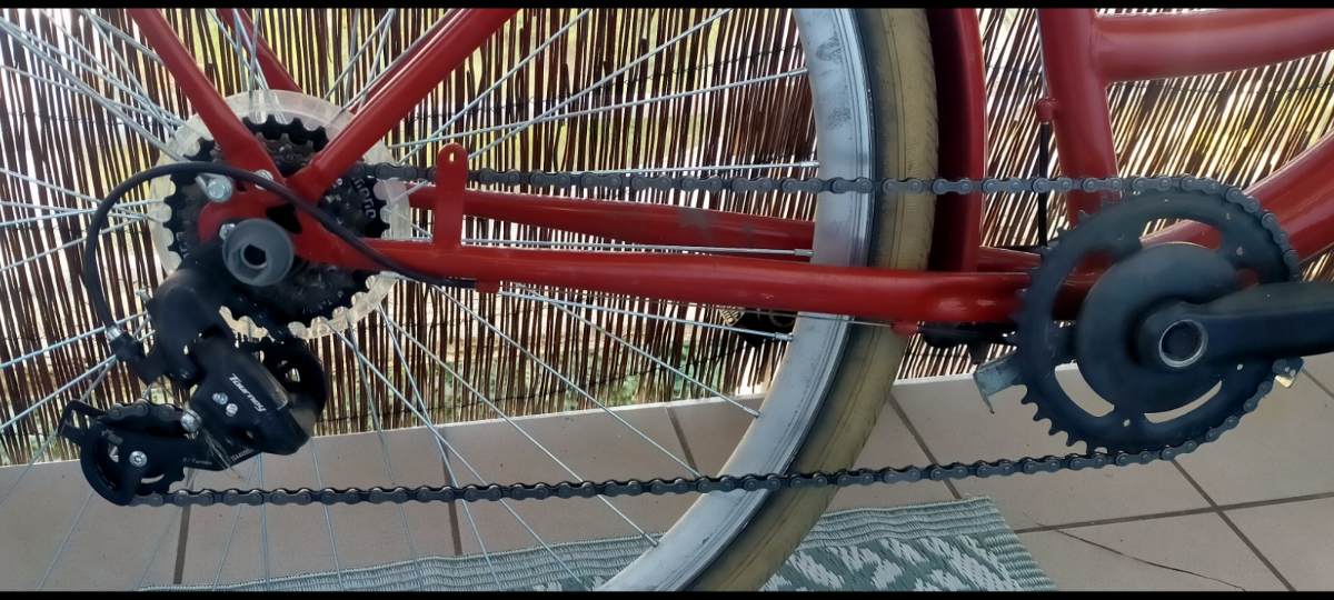

nctrns Napisano 10 Września 2021 Napisano 10 Września 2021 Weź może wrzuć zdjęcie napędu, przerzutka w skrajnych pozycjach?
Marcin1308 Napisano 10 Września 2021 Autor Napisano 10 Września 2021 Przed wyjściem z domu zrobione, nie mam foty na skrajnych Na łańcuchu widać jedynie tyle
vincek Napisano 10 Września 2021 Napisano 10 Września 2021 Na zdjęciu widać, że łańcuch jest blisko środka kasety, a wózek przerzutki jest prawie położony. Dodatkowo wygląda jakby łańcuch wisiał. Przymierz łańcuch jak trzeba, a nie tak jak ktoś kiedyś założył łańcuch.
Marcin1308 Napisano 10 Września 2021 Autor Napisano 10 Września 2021 Dobra bo widzę że na siłę połowa robi ze mnie dzbana który nie wie jak powinien wyglądać prawidłowo założony łańcuch... Po 20 założę na skrajne i wyśle wam foty.
Dokumosa Napisano 10 Września 2021 Napisano 10 Września 2021 Tak niestety to wygląda. Wózek powinien być na tym przełożeniu pionowo.

remover Napisano 10 Września 2021 Napisano 10 Września 2021 Na tej zębatce wózek powinien być na godz 18.00-18.30, na największej na 16.30-17.00. Masz za długi łańcuch.
