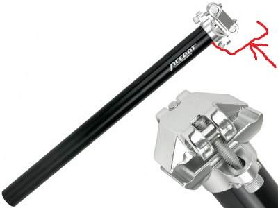

Kingins Napisano 8 Września 2021 Napisano 8 Września 2021 Dzień dobry mam problem ze sztycą Accent co miesiąc muszę kupować nową bo mocowanie siodełka to na górze, odkleja się od sztycy wskutek czego siodełko się kręci o 360° pomimo tego, że rurka od sztycy stoi.

Kingins Napisano 8 Września 2021 Autor Napisano 8 Września 2021 O ten cały element zaznaczony na czerwono zaczyna się obracać bo on tam jest klejony i klej puszcza w tej czarnej rurce. Reklamacji nie uznają bo sztyca nosi ślady użytkowania 🤬 Jest to nietypowy rozmiar 26.4mm i tylko accent to produkuje. Teraz już 4 nie będę kupował tylko zespawam jedno z drugim.

marvelo Napisano 8 Września 2021 Napisano 8 Września 2021 W niektórych tanich sztycach łączonych w ten sposób widziałem dodatkową śrubkę na imbus, wkręconą w otwór przewiercony przez rurkę i ten element jarzma, który w nią wchodzi. Można coś takiego zrobić. A tego Accenta też miałem kiedyś w szosie i nic złego się nie działo. Może jakiś słaby klej teraz stosują.

RafalxM Napisano 8 Września 2021 Napisano 8 Września 2021 30 minut temu, Kingins napisał: Jest to nietypowy rozmiar 26.4mm i tylko accent to produkuje Miałem taką samą, dostawała łomot przez rok i nic jej nie było, mam tez w innych średnicach tego producenta 'ten sam model' i wszystko jest ok. Co do naprawy to zamiast kleić to przewierć 2 małe dziurki na wylot, tak żeby przeszła cienka długa śrubka, skontruj nakrętką - chyba że masz możliwość 'spawania' aluminium to pewnie 'szybciej i lepiej'
