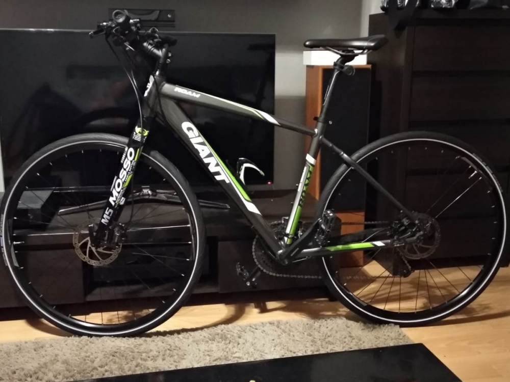

Zubrr Napisano 15 Września 2021 Napisano 15 Września 2021 W dniu 30.08.2021 o 23:17, Sobek82 napisał: Kupujesz cross'a i wymieniasz w nim widelec na sztywny. tylko wbrew pozorom nie jest tak łatwo znaleźć sztywny widelec zbliżony wymiarami do crossowego/trekkingowego amora.
Sobek82 Napisano 15 Września 2021 Napisano 15 Września 2021 Możesz wziąć mosso pod koło 26" lub 27,5"
Sobek82 Napisano 15 Września 2021 Napisano 15 Września 2021 Zmienia to się prognoza pogody, jak weźmie krótszy wideł pod 26" albo 27,5" , nie wiem dokładnie który to wyjdzie jak uginacz ze skokiem 70 mm który i tak pewnie jak się na rower wsiądzie to 20/30mm schodzi w dół a zakładając gumę 50c miast 40mm już się podnosi rowerek.
