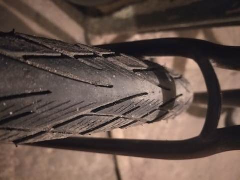

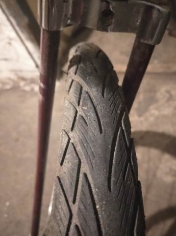

J67 Napisano 6 Stycznia 2025 Napisano 6 Stycznia 2025 4 lata temu kupiłem przez przypadek Shwallbe Citizen. Zamówiłem inne, ale nie mieli na magazynie i zaproponowali zamiennik. W rozmiarze 26" trochę trudniej znaleźć, ale tu: https://ctbike.pl/schwalbe-citizen-26x1-75-kg-sbc-ls-active-line-opona-rowerowa-drutowa-czarna-reflex.html chyba są dostępne. Nie używam tego roweru na codzień. Raczej na wycieczki po gorszych drogach. Również po śniegu. Przejeżdżam ok. 2 kkm rocznie. Toczą się nieźle. Na asfalcie 1-2 km/h wolniej niż na szosie. Pompuję na 4 bary. Przy 4, 5 - puchną. Jak widać na zdjęciach - po 4 latach - na tylnej można się dopatrzeć śladów zużycia, ale przednia, to nówka sztuka. Nie są całkowicie nieprzebijalne. Przez ten czas 3 kapcie. Ale używam za małych dętek. Kupiłem do opon, które zamówiłem . Cytuj
