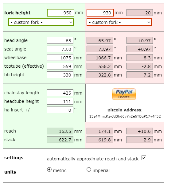

Mod Team safian Napisano 29 Czerwca 2021 Mod Team Napisano 29 Czerwca 2021 Serio, też mnie zaczęło to interesować. Nawet bez ugięcia wstępnego różnica w wysokości suportu to max 1.5cm (przy 20mm ugięcia różnica to raptem ~6mm), więc jak to się ma do za niskiego widelca? No i co w przypadku, kiedy widelec ugnie się mocniej niż te 3.5cm? Wtedy OP będzie szorował piętami po glebie? geometryCalc (muha.cc)

chudzinki Napisano 29 Czerwca 2021 Napisano 29 Czerwca 2021 Godzinę temu, safian napisał: geometryCalc (muha.cc) Bardzo fajny kalkulator, ale czy on na pewno dobrze przelicza? Przy zmianie długości widelca o 20 mm stack zmniejszy się tylko o 2,9 mm, a kąt główki zwiększy się o niecały 1 stopień? Długość widelca wpisałem przypadkowy, chodzi bardziej o różnice.
Mod Team safian Napisano 29 Czerwca 2021 Mod Team Napisano 29 Czerwca 2021 Szczerze powiedziawszy nie wiem czy dobrze, tak czy inaczej różnice w wysokości suportu pomiędzy widelcem sztywnym a amortyzatorem wyższym o 35mm (albo mniej przy ugięciu) są śmiesznie małe i raczej ma to marginalne znaczenie przy jeździe nawet w lekkim terenie.

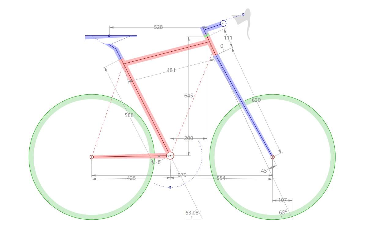

some1 Napisano 29 Czerwca 2021 Napisano 29 Czerwca 2021 3 godziny temu, chudzinki napisał: Długość widelca wpisałem przypadkowy, chodzi bardziej o różnice. Kalkulator pewnie liczy prawidłowo, ale jak to mówią garbage in, garbage out. 622 mm stack przy 163 mm reach to może ma hulajnoga albo rower po zderzeniu z tirem. Ten kalkulator jest całkiem fajny, bo wszystkie takie zmiany widać od razu na obrazku, więc wiadomo, czy któregoś wymiaru nie wpisaliśmy przypadkiem od czapy: www.bikegeocalc.com EDIT: Program nawet nie pozwala mi wpisać tak kosmicznej długości widelca, ale wiedz @chudzinki, że stworzyłeś coś o wiele gorszego niż:

chudzinki Napisano 29 Czerwca 2021 Napisano 29 Czerwca 2021 ale wiedz @chudzinki, że stworzyłeś coś o wiele gorszego niż: Nie no, mnie się podoba 😀. A serio - byłem przekonany, że więcej zmieni się, przede wszystkim, kąt główki, a tu na obu wychodzi to samo...
