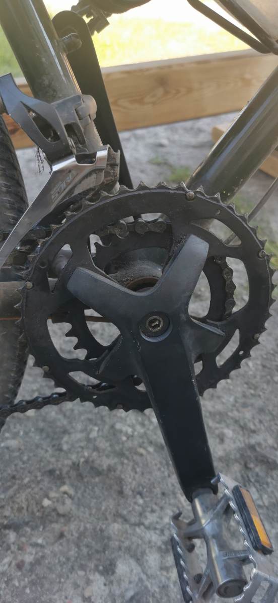

Snop85 Napisano 6 Czerwca 2021 Napisano 6 Czerwca 2021 Posiadam rower z tytulu watku, kupiony w 2019r. czyli pewnie model z tego albo 2018roku... Zuzyl mi sie mechanizm korbowy, niestety nie wiem jaki kupic. Nie ma oznaczen. Tamten byl w sam raz, mial wystarczajaca ilosc przelozen. Jak polecicie cos dzieki czemu pojade szybciej to tez fajnie. Cena max 400zl. Przy okazji jakie opony pasuja do tego roweru, mam panarecer 38c. polecicie jakies 28 do tego roweru? Bo tez na tej rozmiarowce sie nie znam...
Mihau_ Napisano 6 Czerwca 2021 Napisano 6 Czerwca 2021 Skoro fuji to korba pewnie oval, daj zdjęcia jak to wygląda.
Snop85 Napisano 7 Czerwca 2021 Autor Napisano 7 Czerwca 2021 po zdjeciu nic nie mozna wywnioskowac? Tylko ten wiekszy blat jest zryty, moze wystarczy go kupic? jaki na przyklad?
abdesign Napisano 7 Czerwca 2021 Napisano 7 Czerwca 2021 Oj ta korba to nie jest Oval tylko... (ja nie wiem co to za model i kto to wyprodukował). Widać tyle, że na kwadrat, na bank ciężka, pewnie przeciętnie sztywna ze stopniowaniem 44/28 więc raczej za dużo blatów do wyboru do niej nie ma. Wymiana na sztywnoosiową rx600 46/30 razem z suportem to niestety koszt nie 400 a ciut powyżej 500zł. W dniu 6.06.2021 o 06:33, Snop85 napisał: Jak polecicie cos dzieki czemu pojade szybciej to tez fajnie. Samą korbą to się nie da... to trzeba nogami i płucami zrobić blat 44t i koronka 11t pozwala przy normalnej kadencji 90 jeździć 47km/h a biorąc pod uwagę prawidłową tendencję do dokręcania na zjeździe do jakiś 110 wychodzi prawie 60km/h - jeździsz z takimi prędkościami tym Jari, że Ci brakuje? W dniu 6.06.2021 o 06:33, Snop85 napisał: Przy okazji jakie opony pasuja do tego roweru, mam panarecer 38c. polecicie jakies 28 do tego roweru? Bo tez na tej rozmiarowce sie nie znam... Szosy z niego i tak nie będzie. Jak chcesz szybsze opony, które dalej pozwolą na "lekki teren" to poszukaj opon CX z gatunku semislick. Np. takich, te są znośne w lekkim (lekkim!) "terenie" (szuter, ubite polne, kiepski asfalt, lekki bruk itp.), na suchym i stosunkowo zwartym podłożu są szybkie, no i są stosunkowo tanie: https://www.rowertour.com/p/206043/schwalbe-x-one-speed-28x1.30-addix-rg-tl-e-opona-zwijana-classic-skin?gclid=EAIaIQobChMIqIKjj4CF8QIVBeqyCh1dUQ0nEAQYAiABEgJu7PD_BwE
kipcior Napisano 7 Czerwca 2021 Napisano 7 Czerwca 2021 Fuji stosowało FSA, ale gdzie to kupić to nie wiem.
Snop85 Napisano 7 Czerwca 2021 Autor Napisano 7 Czerwca 2021 Czyli musze wydacaz 500zl? Sporo...moze jakies zamienniki jednak... Tym Fuji rozkrecalem sie do tych 50 na godzine z hakiem nawet.W sumie mi to wystarcza, kupie nieco ciensza opone niz dotychczas to powinno lekko pomoc.

Mihau_ Napisano 12 Czerwca 2021 Napisano 12 Czerwca 2021 Nie chodzi o to, że dziwna tylko stopniowanie mniej popularne, model wrzucany pewnie w większości na oem więc części niekoniecznie trafiają w dużej ilości na rynek wtórny. Do tego stosunkowo nietypowe przełożenie. Napisałeś w pierwszym poście W dniu 6.06.2021 o 06:33, Snop85 napisał: Jak polecicie cos dzieki czemu pojade szybciej to tez fajnie. Więc zapakuj sobie może standardowe, szosowe 50-34 już na ht2. Łańcuch i tak będziesz musiał wymienić więc luz, reszta napędu powinna ogarnąć. Do tego blaty shimano są dostępne bez większych problemów https://www.olx.pl/d/oferta/korba-shimano-sora-prawie-nowa-fc-3550-250km-paragon-suport-CID767-IDzy3Pc.html
Snop85 Napisano 13 Czerwca 2021 Autor Napisano 13 Czerwca 2021 czyli moge kupic dowolna korbe 50-34 i bedzie pasowala jedynie nowy lancuch potrzebny bedzie? przykladowo https://allegro.pl/oferta/korba-shimano-claris-8rz-fc-rs200-50-34t-175mm-8780594197 https://a.allegroimg.com/s180/01edd8/e149610e4df1bc40bcd70bb6930a/Korba-Shimano-Sora-9rz-FC-R3000-50-34T-175mm
Mihau_ Napisano 13 Czerwca 2021 Napisano 13 Czerwca 2021 Tak. Jednak w przypadku kiedy kupisz na kwadrat, jak w pierwszym linku to musisz sprawdzić jaka jest wymagana długość suportu (znajdziesz w manualu korby) i porównać ją z tym co masz. Jeśli się zgadza to super, jeśli nie to suport też do wymiany. Osobiście szedłbym już w ht2
Snop85 Napisano 13 Czerwca 2021 Autor Napisano 13 Czerwca 2021 nie no nie chce nic kombinowac/ sprawdzac. kupic, ktos mi zamontuje i tyle. Czyli 1 link odpada...ten drugi jest pewny? nie wiem co to ht2. poprawiam 2 link https://allegro.pl/oferta/korba-shimano-sora-9rz-fc-r3000-50-34t-175mm-7719050246

Mihau_ Napisano 13 Czerwca 2021 Napisano 13 Czerwca 2021 2 godziny temu, Snop85 napisał: nie wiem co to ht2. Hollowtech 2, standard korb shimano ze zintegrowaną osią. Pierwszy link miałeś w standardzie na kwadrat, takim jaki masz obecnie "Drugi link" to właśnie korba ht2
remover Napisano 13 Czerwca 2021 Napisano 13 Czerwca 2021 Do fcr3000 i fc4700 będzie jeszcze potrzebny szosowy suport HTII.
Snop85 Napisano 13 Czerwca 2021 Autor Napisano 13 Czerwca 2021 Coś co nie musze sprawdzac, dokupywac nic na 100% (a nie mam pojecia co i jak)...kupuje, serwis mi montuje bez grymaszenia i tego samego dnia mam rower gotowy do pracy? w granicach tych 400zł...lepiej 200. W tym co dalem link za 200 nie ma pewnosci mi pisaliscie czy nie musze dokupic czegos...
wkg Napisano 13 Czerwca 2021 Napisano 13 Czerwca 2021 Prawda jest taka, że korba w tym Jari jest bardzo słaba Kup https://allegro.pl/oferta/korba-shimano-fc-4700-48-34-172-5mm-10rz-10618945132 jak kolega radzi i do tego suport za 60 złotych : https://pl.aliexpress.com/item/32851771557.html?spm=a2g0s.9042311.0.0.4f505c0ftS3Scm Serwis Ci to zamontuje w kilka minut, sam też byś to zrobił gdybyś miał klucze. Co wazne - sprawdź długość ramion swojej korby. Ta z linka ma 172,5 mm.
remover Napisano 14 Czerwca 2021 Napisano 14 Czerwca 2021 @wkg, a suport MTB będzie pasowal? Nie jestem pewny, coś czytalem kiedyś na szybko, że osi szosowych htii są nieco krotsze i potrzebują szosowych suportów, które są węższe. Lub suportów MTB i manipulowania podkladkami, co zmienia LL.
wkg Napisano 14 Czerwca 2021 Napisano 14 Czerwca 2021 To suport na 68 i 73 mm. Czyli będzie. Oczywiście można tez kupić szosowy https://pl.aliexpress.com/item/32851843114.html tylko na 68, odrobinę droższy.
abdesign Napisano 14 Czerwca 2021 Napisano 14 Czerwca 2021 Pokutuje to cały czas a to tylko druciarska "pół-prawda..." Nie jest tak kolorowo. Miski wystające z ramy w przypadku mtb mają 10,2mm a road 11,2mm
wkg Napisano 14 Czerwca 2021 Napisano 14 Czerwca 2021 Jasne. Wrzuciłem bb52 trochę z rozpędu bo akurat do mnie przyszedł z tego sklepu. Szedł do Polski 6 dni od zamówienia. Na szczęście mają też szosowe.
