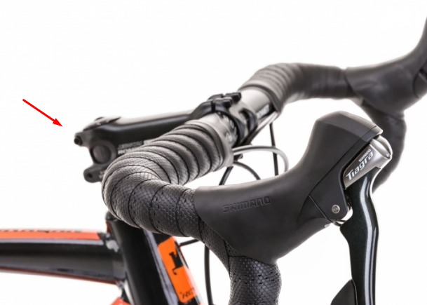

stinx Napisano 7 Czerwca 2021 Autor Napisano 7 Czerwca 2021 Dziś ustaliłem że na 99% dźwięk dochodzi z tych okolic (zdjęcie), nawet nie muszę siadać na rower, wystarczy ruch albo nacisk na którąś stronę kierownicy i jest ten charakterystyczny dźwięk. Tutaj na filmie powinno być na początku i na końcu słychać ten dźwięk. https://streamable.com/nr28qk
Mod Team bogus Napisano 7 Czerwca 2021 Mod Team Napisano 7 Czerwca 2021 Zapewne połączenie mostka z kierownicą. Proponuję zaopatrzyć się w pastę anti seize, rozkręcić i posmarować połączenie mostka z kierownicą, powinno pomóc. Sprawdź przy okazji, czy nic w tej okolicy nie wykazuje oznak pęknięcia.

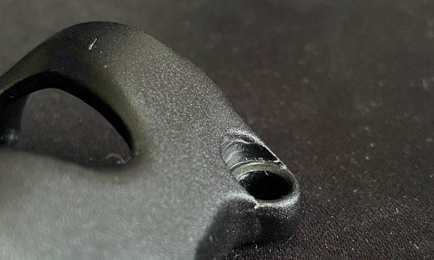

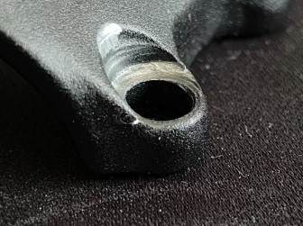

stinx Napisano 14 Czerwca 2021 Autor Napisano 14 Czerwca 2021 Mały update - dzisiaj po całkowitym zdemontowaniu mostka można było zauważyć pęknięcia.. z tej strony mostek dokręcany był tylko przez "serwis" rowerowy.. mogło więc to być powodem? Dodam że poszczególne zdjęcia są z różnych perspektyw i dziur mocujących, żadne nie przedstawia tego samego pęknięcia.
