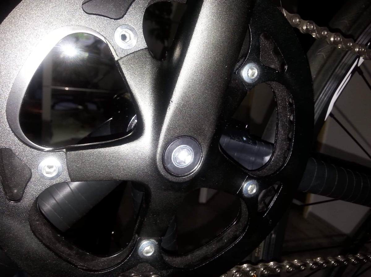

Radek_89 Napisano 22 Maja 2021 Napisano 22 Maja 2021 witam, nosze się z zamiarem przerobienia swojego budżetowego lazaro integral v1 na singla i mam do Was pare pytań, ponieważ nie mogę tego sam do końca ogarnąć. w moim lazaro jeżdżę na bardzo cięzkich biegach, z reguły na wolnobiegu na 6-7, a na przedniej korbie na największej tarczy. ostatnio pozbylem się przedniej przerzutki i korby i wstawiłem Samox 46T jednoblatowy napęd na kwadrat, zmieniłem wkład suportu pod 130mm, żeby na tym jednym blacie zredukować linię łańcucha, wcześniej siedziało tam 122,5mm, a z tyłu został wolnobieg [MF-TZ500] siedmiorzędowy od shimano i chciałbym zapytać Was, czy z uwagi na budżetowy wolnobieg da się zrobić z niego singla i zastosować np redukcje z jakąs jedną koronką, tylko zupełnie nie mam pojęcia, co kupić. plus napinacz łańcucha. nie chciałbym zmieniać tylnego kola z gniazdem pod kasetę, tylko wolałbym cos pod wolnobieg, ponieważ koła sa w całkiem dobrym stanie. lubię jeżdzić szybko i moje trasy sa z reguły po asfalcie, w teren się nie zapuszczam, zmieniłem w nim opony na szosowe, dlatego chciałbym zapytać jaką kupic do niego koronkę, do tego najlepiej jakieś podkładki, żeby ustawić linię łańcucha z korbą i jeśli zajdzie potrzeba, to czy potrzebna jest zmiana łańcucha na inny? odnosnie zębatki, to najlepiej chciałbym żeby móc się dobrze rozpędzić i żeby to bylo zbliżone do takich biegów na jakich jeździlem, czyli z tyłu na 6-7, a z przodu na największym. wiem, że to wiązalo się z częstą wymiana wolnobiegu, ale tak się przyzwyczaiłem i nie używałem niższych biegów, tylko cisnąłem od razu do oporu. po zamianie korby na jeden blat i ustawieniu linii, łańcuch jakoś chrobocze, co na trójblacie nie miało miejsca i podejrzewam że to inne profile zębów na korbie sanox powodują ten odgłos. dlatego bardzo Was proszę o pomoc, jaki kupić wolnobieg jednorzędowy, najlepiej z podkladkami, napinacz, czy wystarczy shimano alfine, czy może jakiś inny, oraz pewnie łańcuch. obecny łancuch to jakiś budżetowy shimano jest do wolnobiegów siedmiorzędowych, ale sądze że jest zły, pozdrawiam i bardzo dziękuję za wszelkie linki ze sklepów!

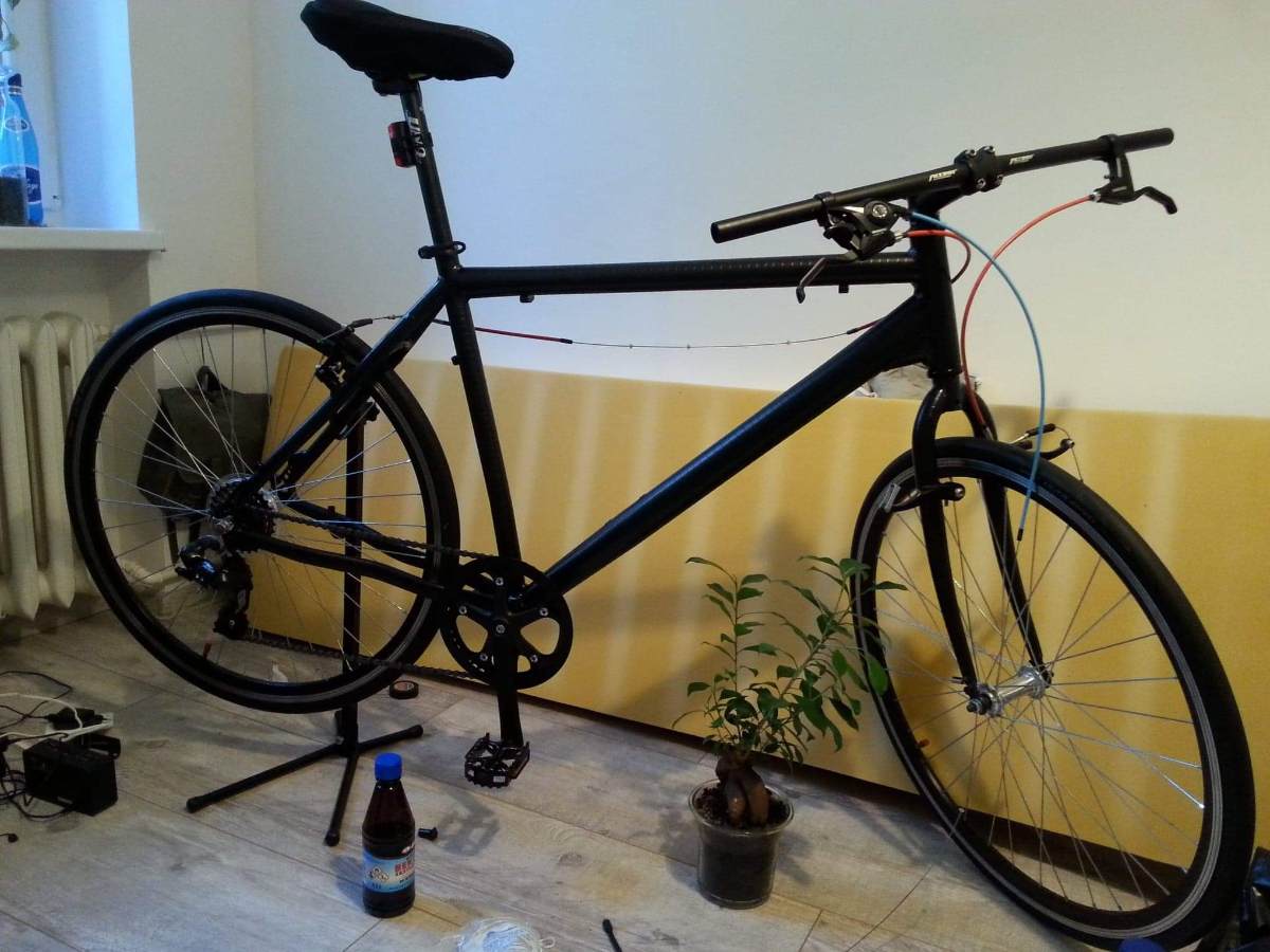

Radek_89 Napisano 22 Maja 2021 Autor Napisano 22 Maja 2021 chciałbym Wam pokazać jeszcze mojego lazaro. okleilem go czarną izolacją, zmieniłem korbę, odjalem przerzutkę przednią, zmieniłem opony i chciałem go upodobnić do takiego szybszego roweru z prostą kierownicą typu fitness, z uwagi że poruszam sie tylko po mieście i staram sie unikac ścieżek rowerowych i efekt wygląda tak. mógłbym zostawić z tylu ten wolnobieg który jest teraz, ale chyba coś tu jest źle, bo podejrzewam że korba nie współpracuje dobrze z łańcuchem. tutaj jeszcze nie skonczony, bo poprawiam hamulce.

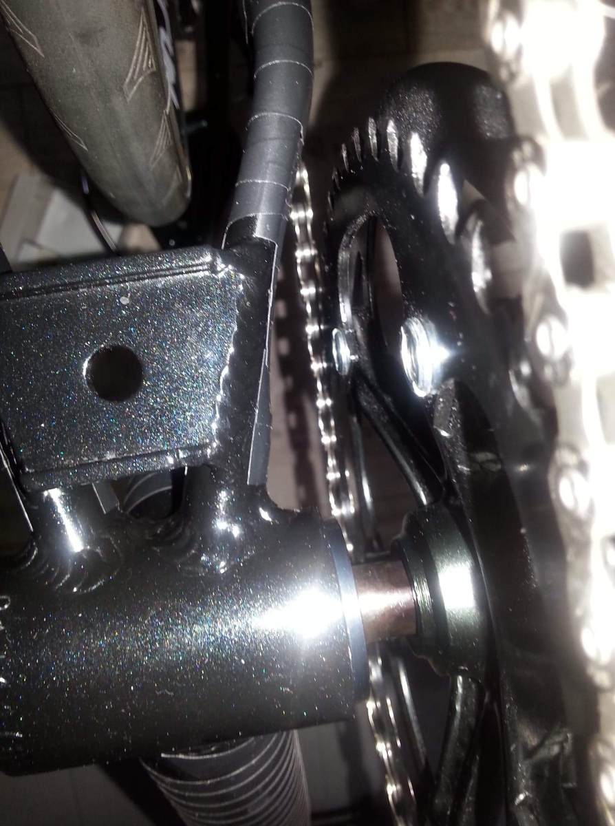

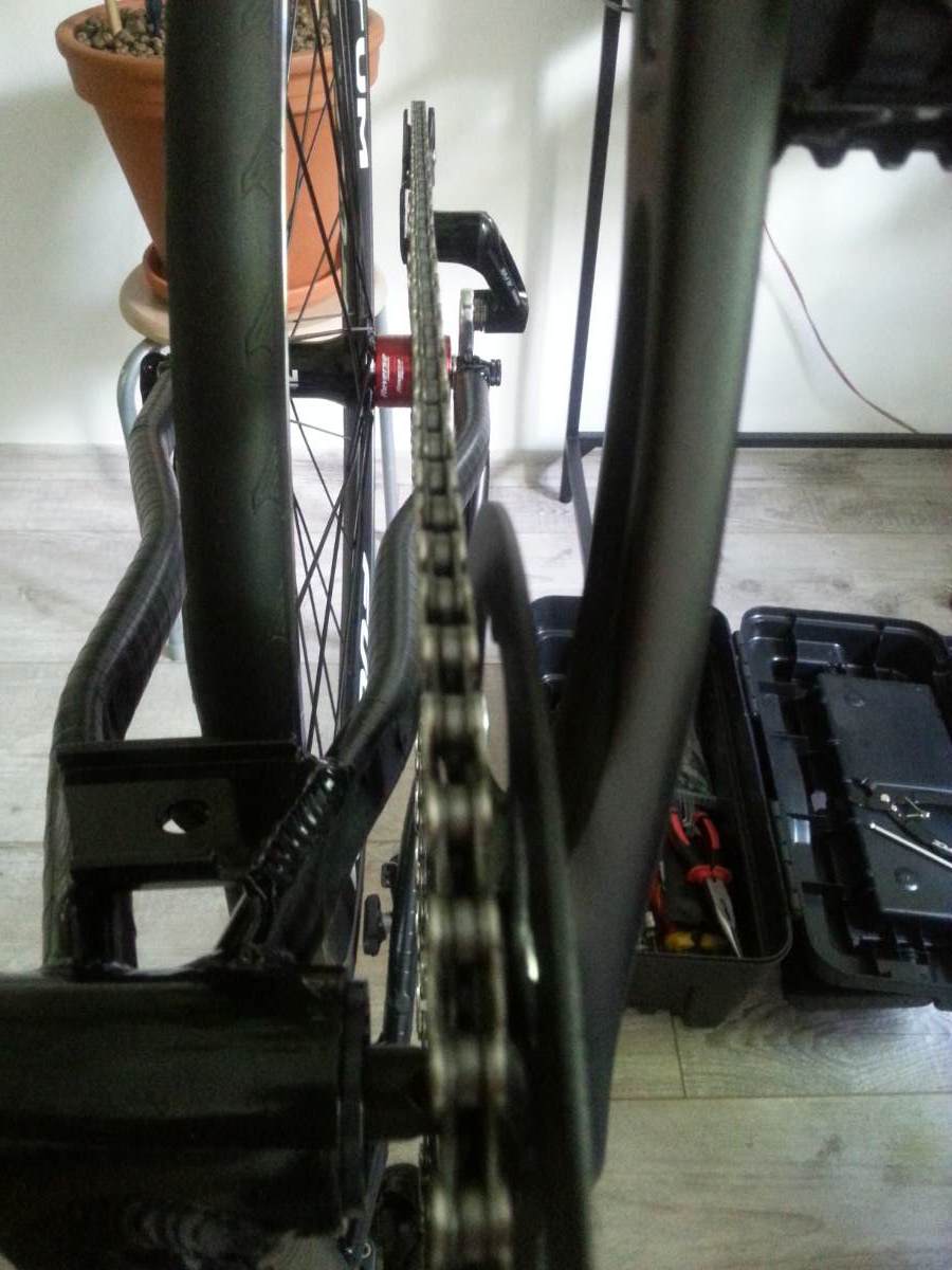

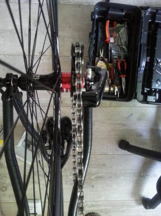

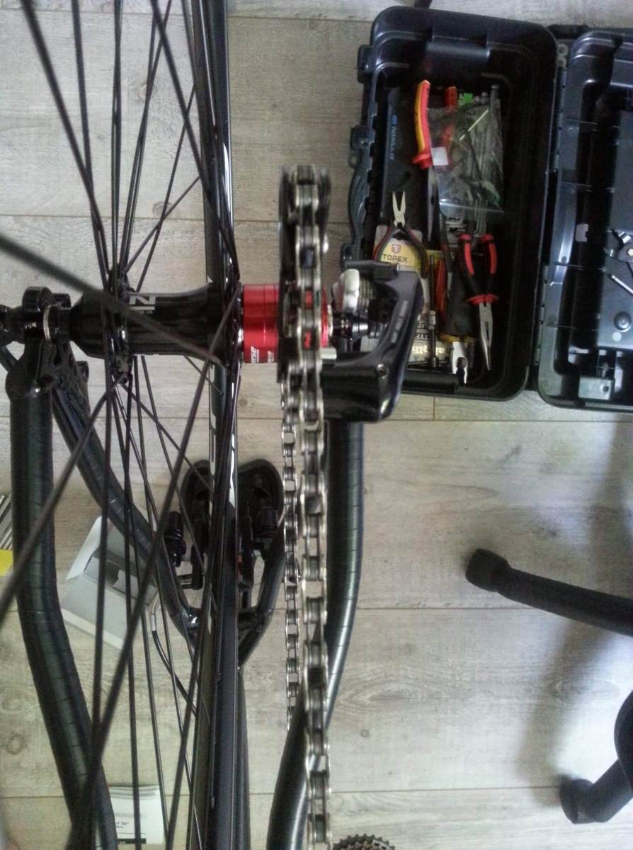

Radek_89 Napisano 5 Czerwca 2021 Autor Napisano 5 Czerwca 2021 Witam wszystkich 😊 udało się zrobić wszystko na prawie gotowo, ale niestety pojawił się straszny przekos 🙁 zastanawiam się co zrobić. Na pewno zmienię suport na krotszy, bo na ten ma 127,5mm, ale jest jeszcze jeden problem, podejrzewam że wszystkie przez szeroką ramę. Otóż na tym suporcie który mam, zębatka korby znajduje się jakieś 7-8mm od widelca. zamontowalem wklad pod 110, to na nim zostaje jakis milimetr-dwa i zdalem, bo odległość jest za bliska. bym spróbował włożyć tutaj wkład pod 115mm, ale nie wiem czy na wiele się to zda, gdyż podejrzewam ze dalej nie będzie prostej linii. Na chwilę obecną jest tragedia. Niby nic nie chrobocze, ale skos jest znaczny. Czy moze w tym przypadku zmienić zębatkę korby na mniejszą? Przesyłam zdjęcia mocowania korby i nie wiem już co robić dalej, bardzo prosilbym o rady co można począć. ps. dodam, że z napinaczem były podkładki, podłożyłem wszystkie żeby jak najbardziej ją odsunąć
