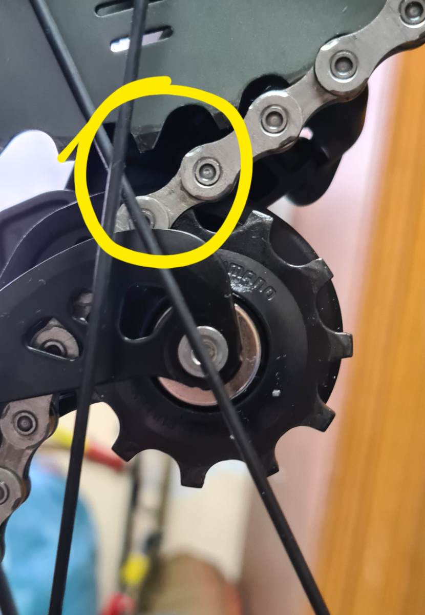

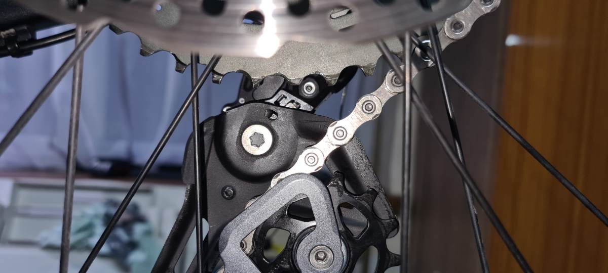

Mastodont Napisano 24 Kwietnia 2021 Napisano 24 Kwietnia 2021 Hej. Pomóżcie proszę bo osiwieje 😉 Pacjent z napędem 1x11 RD-M7100 nowa CS-M8000 nowa SL-M8000 używana Nowy pancerz i linka przerzutki Robiłem tak jak do tej pory, podczas instalacji innych przerzutek, tj: Instalacja przerzutki bez łańcucha i ustawienie zakresów L i H Zakręcenie linki przerzutki z tak wyczutym napięciem, że nie potrzeba kręcić baryłką aby biegi wskakiwały. Teraz problem: Co może być nie tak, że przerzutka ma problem z zrzucaniem w dół na mniejsze koronki ? Im z większej koronki tym ten problem jest większy. Z koronki 37 (10ta) w ogóle nie chce zrzucać. Najlepiej zrzuca w dolnej części kasety. Zmiana przełożeń w górę jest perfekcyjna. Srebrna śrubką wykręcona na maxa
giantdh Napisano 24 Kwietnia 2021 Napisano 24 Kwietnia 2021 Moim zdaniem łańcuch jest za bardzo skrócony przez co przerzutka jest bardzo napięta co widać na zdjęciu.. plus śrubka, którą wykręciłeś jest za bardzo wykręcona. PS. nie hałasuje Ci łańcuch i nie spada? ja mam 1x10 kaseta 11-36 i korba 36 i przy kręceniu korbą do tyłu łańcuch hałasuje i prawie wpada na wyższy bieg..

Jelizee Napisano 24 Kwietnia 2021 Napisano 24 Kwietnia 2021 Łańcuch ma odpowiednią długość - shimano zaleca 5-6 dodatkowych ogniw przy fulu w takim wypadku. Przerzutka jest zbytnio oddalona od największej koronki - zęby powinny być na wysokości tego wyżłobienia w wózku. Zajrzyj do instrukcji, którą dostałeś z przerzutką tam jest wzór na dobór długości łańcucha: https://si.shimano.com/pdfs/dm/DM-MARD001-02-ENG.pdf

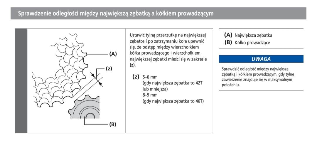

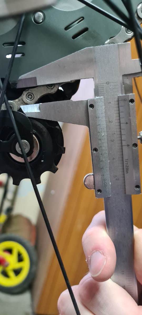

Mastodont Napisano 25 Kwietnia 2021 Autor Napisano 25 Kwietnia 2021 9 godzin temu, Jelizee napisał: Łańcuch ma odpowiednią długość - shimano zaleca 5-6 dodatkowych ogniw przy fulu w takim wypadku. Przerzutka jest zbytnio oddalona od największej koronki - zęby powinny być na wysokości tego wyżłobienia w wózku. Zajrzyj do instrukcji, którą dostałeś z przerzutką tam jest wzór na dobór długości łańcucha: https://si.shimano.com/pdfs/dm/DM-MARD001-02-ENG.pdf Dokładnie tej instrukcji użyłem do instalacji przerzutki. Odległość suwmiarka ustawiłem wg screenu z załącznika. Mimo to przerzutka cały czas ma problemy z zarzucaniem biegów. Może pancerz linki jest za krótki ? Za płasko wchodzi do przerzutki ? Wymiena kasety na deore 11s 11-51 pomoże ? 8 godzin temu, Dokumosa napisał: Tak to będzie działać TYLKO z kasetą o największej koronce 51Z. Ta przerzutka nie obsluguje innych kaset. Istnieje pewien patent polegający na ustawieniu odległości kółka prowadzącego od największej koronki 46Z ma suwmiarkę (ustawia się odległość między osią kółka prowadzącego a krańcem zęba największej koronki na 42mm). Wtedy jakoś działa ale zauważalnie gorzej niż w przypadku natywnej konfiguracji. Niby tak ale tych napędów zamontowałem już całkiem sporo. Blat 34, kaseta 10-51 i prawie zawsze starcza 116 ogniw (w fullu 118). W tym jednak przypadku na koronce 46Z oszczędza się 2,5 ogniwa więc spokojnie łańcuch 11stkowy 116 ogniw będzie pasił (może być nawet ciut przydlugi). Czyli tylko zmiana kasety np na Shimano CS-M5100 11-51 uratuje sytuację ? Opcja drugą to zmiana przerzutki np na starszego slx m7000 11s (GS czy SGS ?) Ps. Kurde czemu jest sporo wpisów na forach że ta moja konfiguracja jest kompatybilna ? Ps2. Blat w korbie ma 32z
Dokumosa Napisano 25 Kwietnia 2021 Napisano 25 Kwietnia 2021 Nie jest ale da się to zmusić do jakiegoś działania. Z tym ustawianiem to patrzyleś w instrukcję od przerzutki 2x11-12 a to zupełnie inne przerzutki. Ustaw 42mm jak pisałem. No i oczywiście zmiana kasety (kosmos cena) na 11-51 rozwiąże problem. Tak samo jak zastosowanie przerzutki m6/7/8000-GS. Zaznaczyć też należy, że przy tej długości wózka jaka jest w przerzutkach 6/7/8100 (5cm dłuższy niż poprzednia gen) krzywy hak staje mega istotnym problemem.

Mastodont Napisano 25 Kwietnia 2021 Autor Napisano 25 Kwietnia 2021 Zweryfikowałem: 1. Hak prosty 2. Przy max wykreconej srebrnej śrubie odległość od środku kółka przerzutki do największego zębu największej koronki kasety to 55mm - czyli łańcuch jest za krótki. O ile wydłużyć łańcuch ? Jaja kurcze, mam drugi łańcuch, tylko czy jest sens go niszczyć 😕nic nie wyszło blada 🙂 trzeba kupić przerzutkę i nie ma co kombinować.

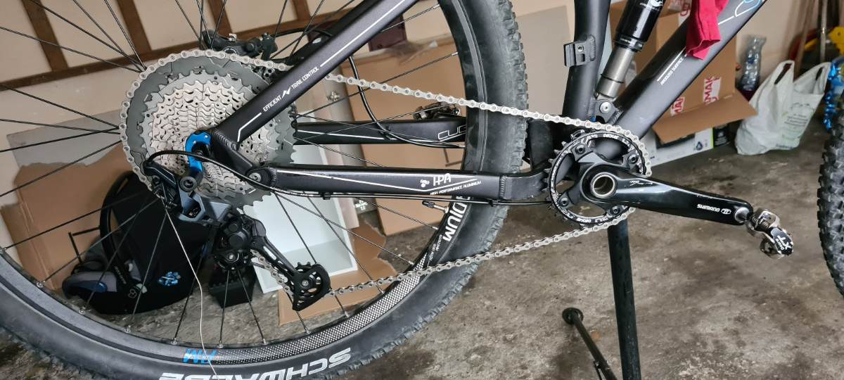

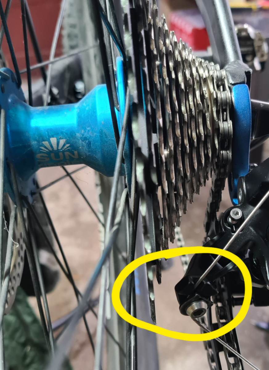

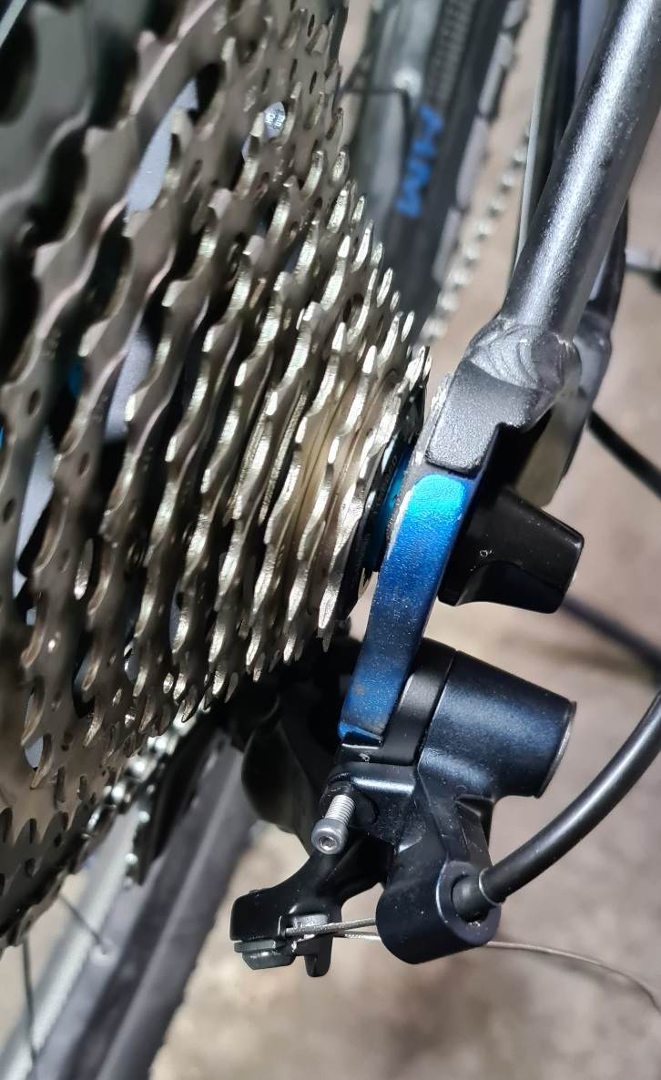

Mastodont Napisano 1 Maja 2021 Autor Napisano 1 Maja 2021 Zamontowałem RD-M7000 Jest znacznie lepiej ale nie idealnie. Biegi zmieniają się ok ale w zależności od korekcji naprężenia linki przerzutki baryłką, słuchać tarcie i mielenie na dolnych / górnych koronkach kasety. To już chyba tak musi być i to urok napędów 1*11 Prośba jeszcze o weryfikację montażu: Odległość kółka przerzutki od największej koronki kasety. Odległość przerzutki od kasety - zdjęcie nr3 jest taka mała ? Załączam zdjęcia.
Dokumosa Napisano 1 Maja 2021 Napisano 1 Maja 2021 Na skrajnych miękkich może być maszynka do mięsa ale na pozostałych zwykłe.jest cicho. Generalnie odległość górnego kółka od kasety jest mała ale można zwiększyć do wartości nie powodującej utraty płynności zmiany.

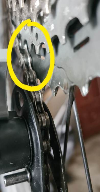

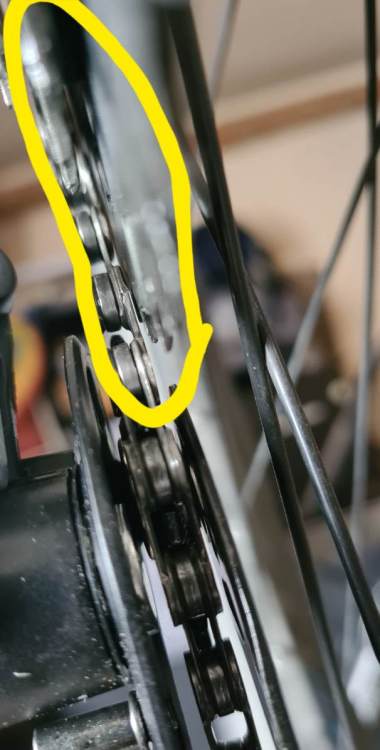

Mastodont Napisano 3 Maja 2021 Autor Napisano 3 Maja 2021 Wracam ostatni raz tematem 😉 Skoro moje zawieszenie cztero-zawiasowe nie powoduje zmiany odległości (wypuściłem całe powietrze z dampera) kółko przerzutki od największej koronki kasety to czy mogę zmniejszyć tę odległość ? Powinno to wpłynąć na poprawę jakości pracy napędu, dobrze kombinuje? Wg. instrukcji dla kaset 46z ta odległość ma być 9mm jak na zdjęciu nr 1. Drugie pytanie, to wydaje mi się że łańcuch obciera o największą koronkę 46z gdy znajduje się na koronce 37z. Foto 2 i 3 Czy to poprawnie ? Czy coś jest krzywe ?
siejak1 Napisano 3 Maja 2021 Napisano 3 Maja 2021 Nie powinien obcierać, dokręć trochę baryłkę przy manetce.
Mastodont Napisano 3 Maja 2021 Autor Napisano 3 Maja 2021 Jeśli tak zrobię to na najmniejszych koronkach jest problem - nie chce wrzucać. Stąd moje pytanie o zmniejszenie odstępu pomiędzy kółkiem przerzutki a największą zębatka lasety
Mod Team bogus Napisano 3 Maja 2021 Mod Team Napisano 3 Maja 2021 Na 37t ociera, czy wydaje ci się, że ociera? Zmniejszenie odstępu nic nie da, wręcz może pogorszyć pracę napędu. Pamiętaj, że w napędach 11 i 12s łańcuch z zębatkami chodzi na żyletki, więc niekoniecznie dojrzysz czy ociera, czy nie.
