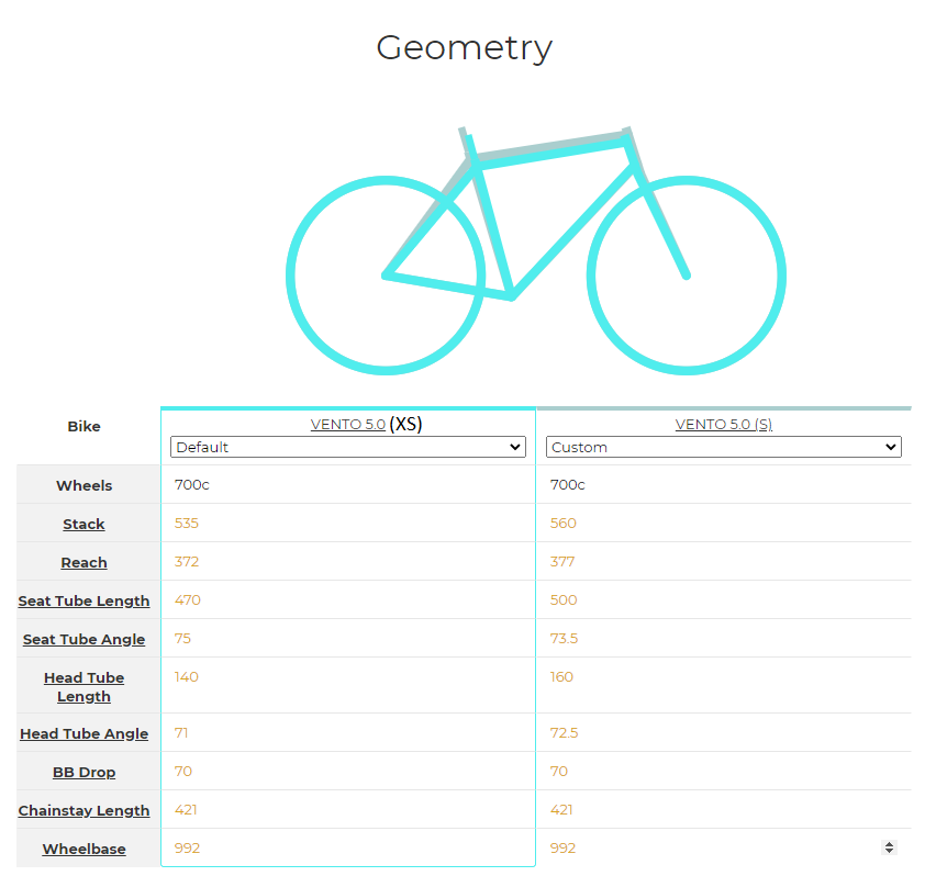

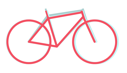

emarsi Napisano 8 Kwietnia 2021 Napisano 8 Kwietnia 2021 Cześć. Myślałem o Kross Vento 5 dla siebie, ja mam 167cm wzrostu i przekrok 77.7cm. Trafiłem na ogłoszenie https://www.olx.pl/d/oferta/rower-kross-vento-5-0-2020-CID767-IDIL5yF.html (Vento 5 rozmiar S, już nieaktualne) i pisałem z partnerką właściciela roweru, która napisała, że właściciel ma 172cm i sprzedaje rower, bo jest na niego za duży (sic!) i lepiej czuje się na XS, które już kupił. Także na Twoim miejscu przymierzyłbym się do jakiegoś roweru i porównał geometrię np. na 99spokes.com gdzie możesz sam wpisać parametry jako "custom bike" i widać też wizualizację. Akurat nie mają wymiarów Vento5, ale są tu https://kross.eu/pl/poprzednie-kolekcje/vento-5-0-czarny-grafitowy-srebrny-matowy ...wpisałem dla Ciebie S i XS, link: https://99spokes.com/compare?bikes=kross-vento-5.0-2020;*z.Default|w.700|s.535|r.372|st.470|sa.75|ht.140|ha.71|bb.70|cs.421|wb.992,$VENTO 5.0 (S);*z.Custom|w.700|s.560|r.377|st.500|sa.73.5|ht.160|ha.72.5|bb.70|cs.421|wb.992 a niżej obrazek. Jak widzisz XS jest trochę niżej i podsiodłówka jest bardziej stroma i pewnie będziesz bardziej "skompresowany" przez to. Ale przy wzroście 163cm nie wiem czy XS nie będzie za duży, skoro na człowieka 172 S było małe (?!). Dla przykładu dodaję swojego Vitusa Zenium XS, który przy moich 167cm wydaje mi się ok (ale nie mam za dużo doświadczenia) i on na obrazku jest jakby jeszcze krótszy od Vento, link: https://99spokes.com/compare?bikes=kross-vento-5.0-2020;*z.Default|w.700|s.535|r.372|st.470|sa.75|ht.140|ha.71|bb.70|cs.421|wb.992,$VENTO 5.0 (S);*z.Custom|w.700|s.560|r.377|st.500|sa.73.5|ht.160|ha.72.5|bb.70|cs.421|wb.992,vitus-zenium-sl-vr-disc-2018;*z.XS|w.700 obrazek: Zrób sobie może jeszcze wyliczenie na https://www.jensonusa.com/bike-fit-calculator i zobaczysz co Ci wyjdzie. Ja zrobiłem tak że przymierzyłem te rowery, które były fizycznie dostępne (pisałem w temacie kącik szosowy), a później wpisałem je w 99spokes i porównałem jeszcze ze swoim. Generalnie rozmiarów np. 47 trochę jest na aukcjach i ogłoszeniach https://allegro.pl/kategoria/rowery-szosowe-16484?string=szosowy 47&bmatch=e2101-d3681-c3682-spo-1-4-0319 https://www.olx.pl/sport-hobby/rowery/q-szosowy-xs/ a pewnie i więcej znajdziesz szukając innymi frazami, więc jest się do czego przymierzać. Jak sobie pomyślę, że miałbym mieć za duży ten rower szosowy, to nie byłbym w stanie w ogóle do przodu się wychylić wstając i mocno przycisnąć. Za to trailówkę mam trochę większą (jestem w dolnej granicy rozmiaru) i jest super. Edit: Rozmiary dla Vento 5 wpisałem dla modelu 2020, w którym XS występuje. Dla 2021 nie ma XS (https://kross.eu/pl/rowery/szosowe/road/vento-5-0-rubinowy-czarny-matowy), ale może Ty kupujesz 2019, nie wiem czy jest ta sama geometria co dla 2020.

RedBaron Napisano 9 Kwietnia 2021 Autor Napisano 9 Kwietnia 2021 10 godzin temu, emarsi napisał: Cześć. Myślałem o Kross Vento 5 dla siebie, ja mam 167cm wzrostu i przekrok 77.7cm. Trafiłem na ogłoszenie https://www.olx.pl/d/oferta/rower-kross-vento-5-0-2020-CID767-IDIL5yF.html (Vento 5 rozmiar S, już nieaktualne) i pisałem z partnerką właściciela roweru, która napisała, że właściciel ma 172cm i sprzedaje rower, bo jest na niego za duży (sic!) i lepiej czuje się na XS, które już kupił. Także na Twoim miejscu przymierzyłbym się do jakiegoś roweru i porównał geometrię np. na 99spokes.com gdzie możesz sam wpisać parametry jako "custom bike" i widać też wizualizację. Akurat nie mają wymiarów Vento5, ale są tu https://kross.eu/pl/poprzednie-kolekcje/vento-5-0-czarny-grafitowy-srebrny-matowy ...wpisałem dla Ciebie S i XS, link: https://99spokes.com/compare?bikes=kross-vento-5.0-2020;*z.Default|w.700|s.535|r.372|st.470|sa.75|ht.140|ha.71|bb.70|cs.421|wb.992,$VENTO 5.0 (S);*z.Custom|w.700|s.560|r.377|st.500|sa.73.5|ht.160|ha.72.5|bb.70|cs.421|wb.992 a niżej obrazek. Jak widzisz XS jest trochę niżej i podsiodłówka jest bardziej stroma i pewnie będziesz bardziej "skompresowany" przez to. Ale przy wzroście 163cm nie wiem czy XS nie będzie za duży, skoro na człowieka 172 S było małe (?!). Dla przykładu dodaję swojego Vitusa Zenium XS, który przy moich 167cm wydaje mi się ok (ale nie mam za dużo doświadczenia) i on na obrazku jest jakby jeszcze krótszy od Vento, link: https://99spokes.com/compare?bikes=kross-vento-5.0-2020;*z.Default|w.700|s.535|r.372|st.470|sa.75|ht.140|ha.71|bb.70|cs.421|wb.992,$VENTO 5.0 (S);*z.Custom|w.700|s.560|r.377|st.500|sa.73.5|ht.160|ha.72.5|bb.70|cs.421|wb.992,vitus-zenium-sl-vr-disc-2018;*z.XS|w.700 obrazek: Zrób sobie może jeszcze wyliczenie na https://www.jensonusa.com/bike-fit-calculator i zobaczysz co Ci wyjdzie. Ja zrobiłem tak że przymierzyłem te rowery, które były fizycznie dostępne (pisałem w temacie kącik szosowy), a później wpisałem je w 99spokes i porównałem jeszcze ze swoim. Generalnie rozmiarów np. 47 trochę jest na aukcjach i ogłoszeniach https://allegro.pl/kategoria/rowery-szosowe-16484?string=szosowy 47&bmatch=e2101-d3681-c3682-spo-1-4-0319 https://www.olx.pl/sport-hobby/rowery/q-szosowy-xs/ a pewnie i więcej znajdziesz szukając innymi frazami, więc jest się do czego przymierzać. Jak sobie pomyślę, że miałbym mieć za duży ten rower szosowy, to nie byłbym w stanie w ogóle do przodu się wychylić wstając i mocno przycisnąć. Za to trailówkę mam trochę większą (jestem w dolnej granicy rozmiaru) i jest super. Edit: Rozmiary dla Vento 5 wpisałem dla modelu 2020, w którym XS występuje. Dla 2021 nie ma XS (https://kross.eu/pl/rowery/szosowe/road/vento-5-0-rubinowy-czarny-matowy), ale może Ty kupujesz 2019, nie wiem czy jest ta sama geometria co dla 2020. Wielkie dzięki, to mi bardzo pomoże przy wyborze. Mają rozmiar XS dla Vento 5.0 2021 ale nie mają go opisanego w tabelce na stronie. Ja sugeruje się opisem do modelu 4.0 z 2020 ( bo do niego jest opis dla XS w tabelce) zakładam że to ta sama rama. W tym przekonaniu utwierdza mnie fakt że wymiary dla S'ki sie pokrywają. Jakiś czas temu przysiadałem się do Ski ale Tribana rc 500 z Dechatlonu. Ma podobne wymiary. I wydawało się ok.
